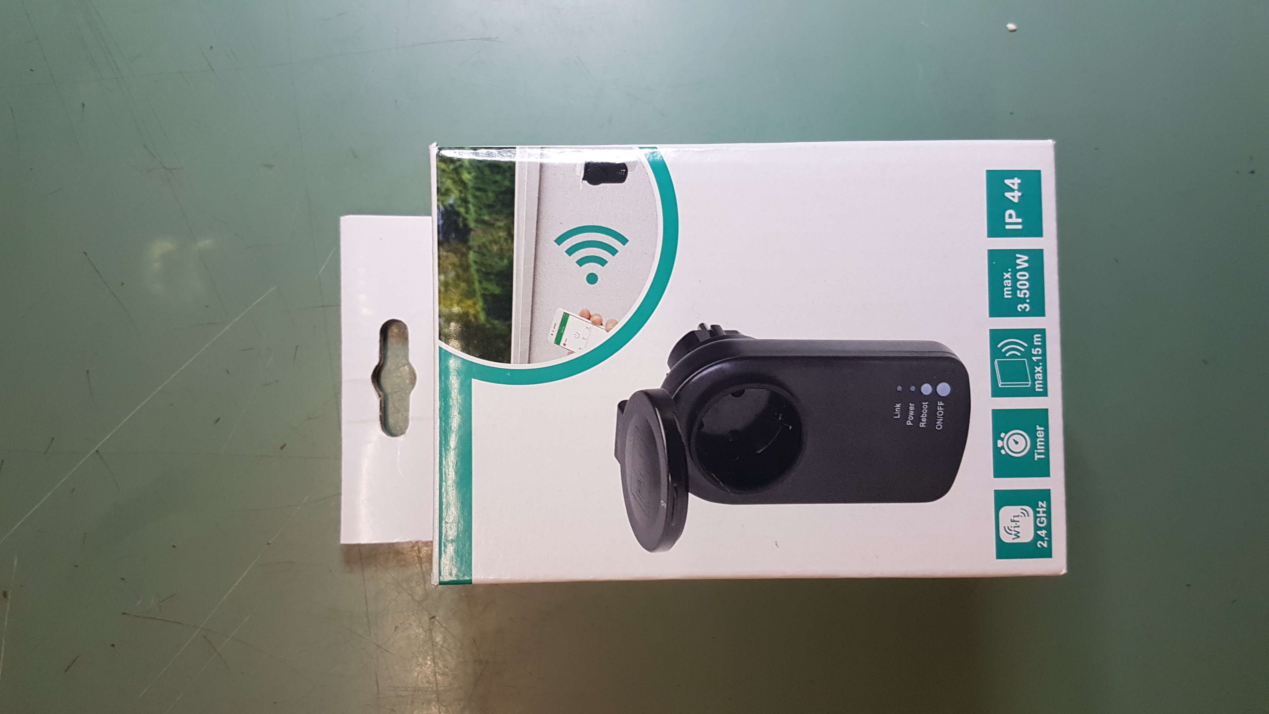

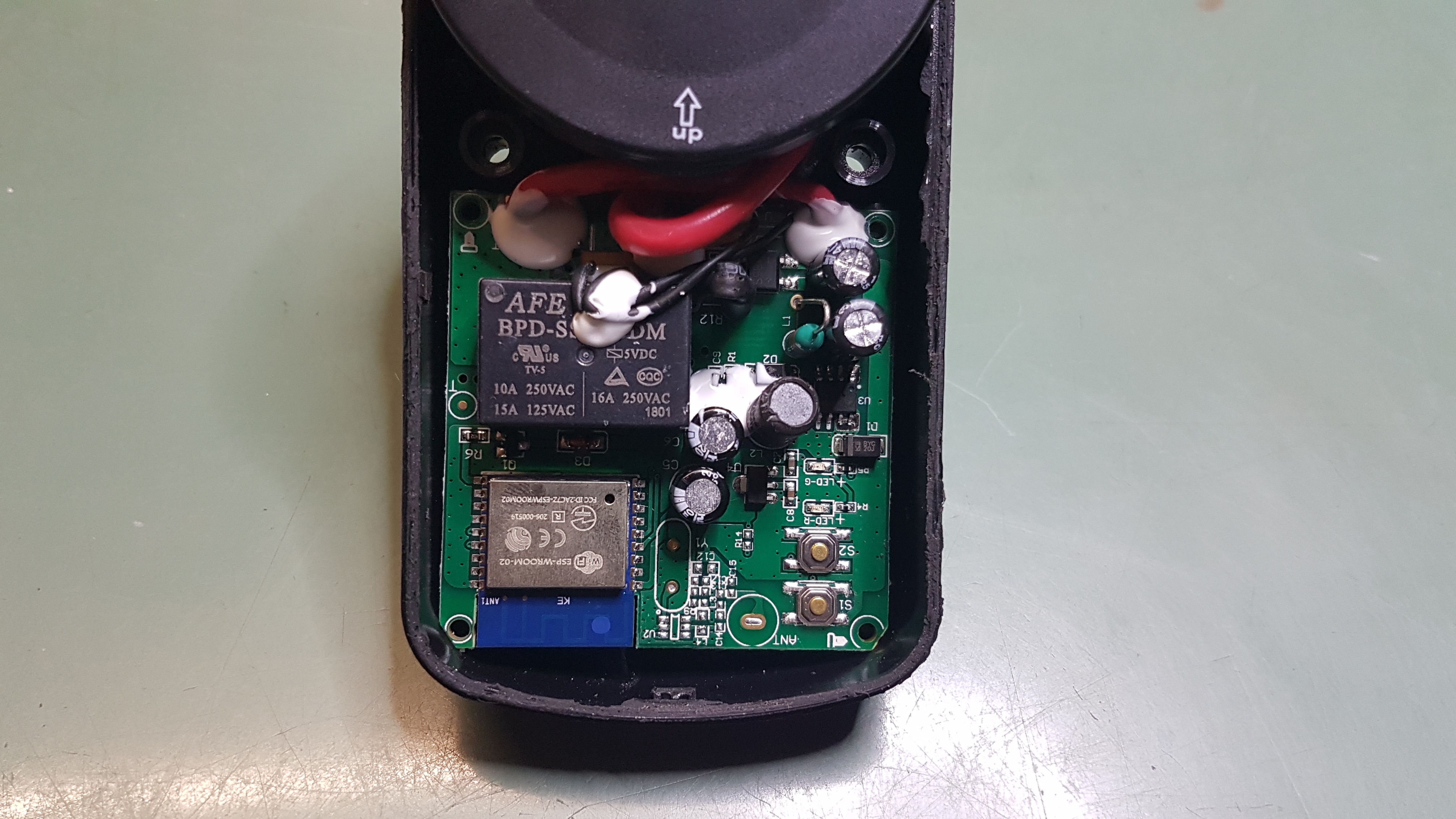

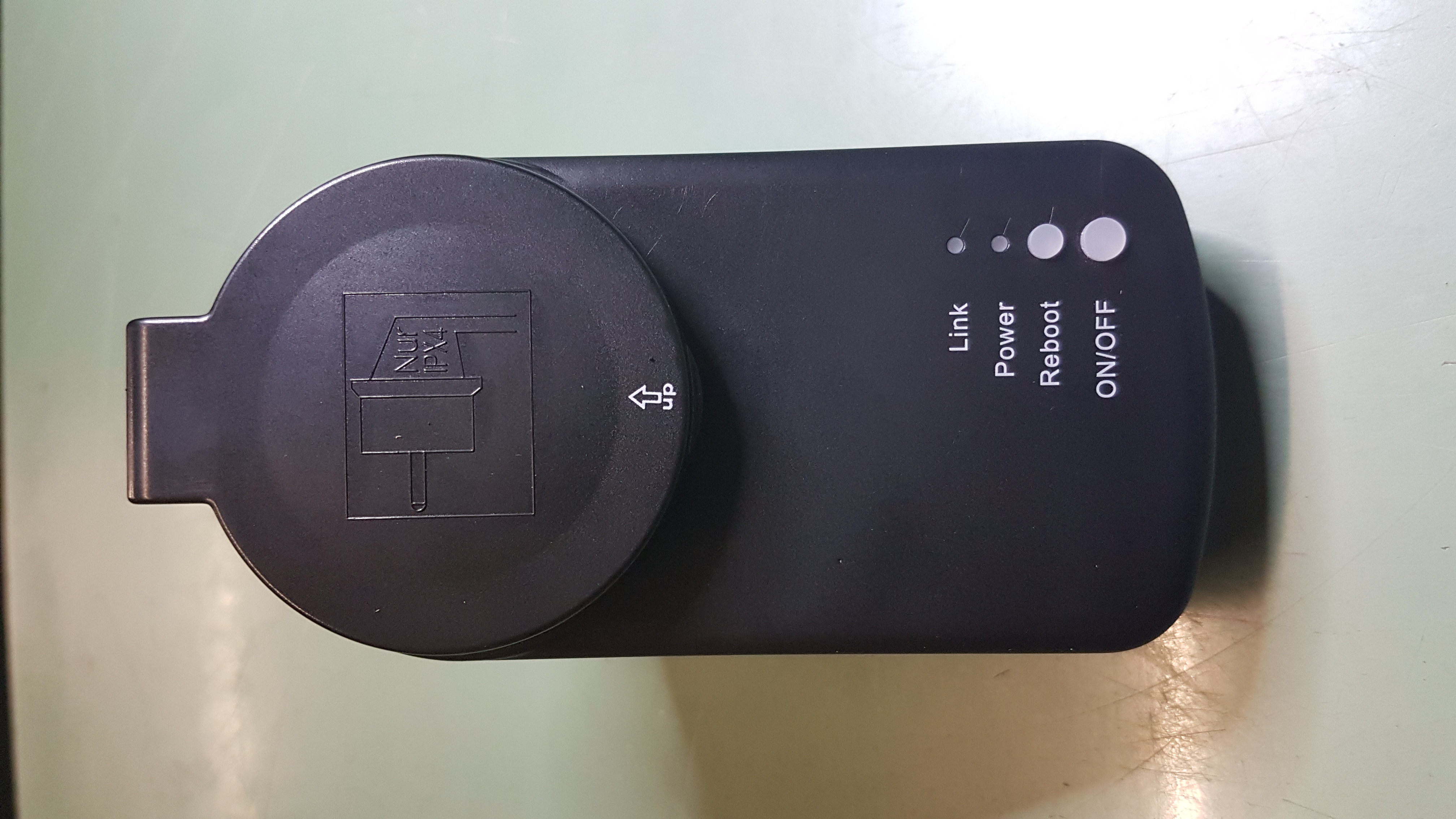

          Ich habe mir heute mal bei Obi die "aussen" Version besorgt und direkt mal Tasmota geflasht.
