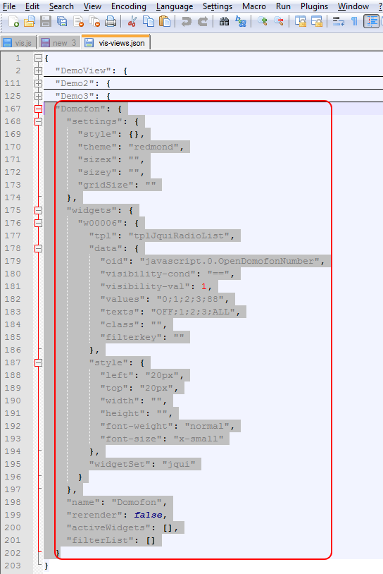

                                      • Bluefox
                                        Bluefox last edited by
                                        Остановить iobroker.
                                        Открыть файл /opt/iobroker/iobroker-data/files/vis.0/main/vis-views.json и сделай backup файла.
                                        Найти твой view по имени и удалить без нарушения структуры. Если view последний, то не забудь удалить последнюю запятую
                                        48_2015-09-21_09_35_30-d__work_iobroker.js-controller_data_files_vis.0_main_vis-views.json_-notepad_.png
                                        Запусти iobroker.
