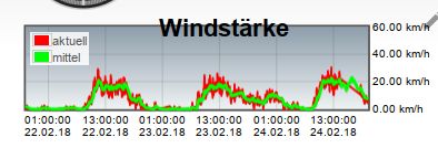

          Du meinst die aktuelle Geschwindigkeit und nicht ein Diagramm, oder?
          Ich hatte vorgestern angefangen mit Flot zu spielen und da einfach mal den Wind hergenommen, das kann dann so aussehen.
            Bei mir sieht es so aus:

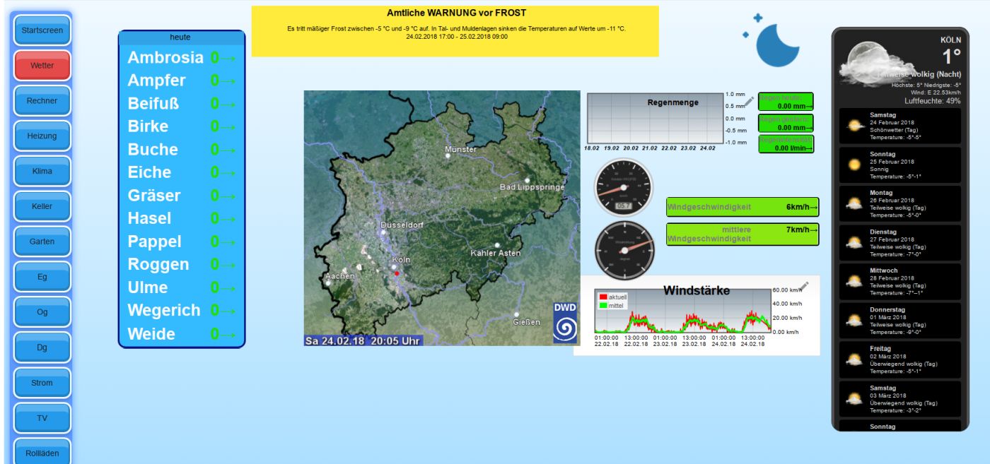

            Als Teil meines Wetter-Views:

              PS @Homoran
              Diese tachoartigen Geschwindigkeitsanzeiger … Was ist dafür die Vorlage ??

                Sag mal Rainer, diess Pollenanzeige… welches Widget ist das? Ich hab mir zunächst erstmal die Pollendaten besorgt - nun muss ich mir die nur noch visualisieren...

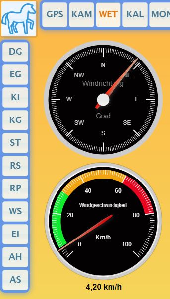

                      Hallo Zusammen,
                      wir verwenden hier das Widget "Canvas-Gauges-Radial" und ….-....-Compass für Windrichtung und Windgeschwindigkeit.
                      Auf dem Dach haben wir die HM-WDS100-C6-O.
                      Hier die Windgeschwindigkeit:
                      [{"tpl":"tplCGradialGauge","data":{"g_fixed":false,"g_visibility":false,"g_css_font_text":false,"g_css_background":false,"g_css_shadow_padding":false,"g_css_border":false,"g_gestures":false,"g_signals":false,"visibility-cond":"==","visibility-val":1,"visibility-groups-action":"hide","factor":"1","valueOffset":"0","hCount":"3","minorTicks":"20","animation":true,"needle":"true","needleShadow":"true","needleType":"arrow","borders":"true","borderOuterWidth":"6","borderMiddleWidth":"2","borderInnerWidth":"2","borderShadowWidth":"2","valueBox":"false","ticksAngle":"270","startAngle":"45","signals-cond-0":"==","signals-val-0":true,"signals-icon-0":"/vis/signals/lowbattery.png","signals-icon-size-0":0,"signals-blink-0":false,"signals-horz-0":0,"signals-vert-0":0,"signals-hide-edit-0":false,"signals-cond-1":"==","signals-val-1":true,"signals-icon-1":"/vis/signals/lowbattery.png","signals-icon-size-1":0,"signals-blink-1":false,"signals-horz-1":0,"signals-vert-1":0,"signals-hide-edit-1":false,"signals-cond-2":"==","signals-val-2":true,"signals-icon-2":"/vis/signals/lowbattery.png","signals-icon-size-2":0,"signals-blink-2":false,"signals-horz-2":0,"signals-vert-2":0,"signals-hide-edit-2":false,"units":"Km/h","oid":"hm-rpc.0.JEQ0651352.1.WIND_SPEED","minValue":0,"maxValue":"100","title":"Windgeschwindigkeit","majorTicks":"","needleCircleInner":false,"needleCircleOuter":false,"highlightsFrom1":"30","highlightsTo1":"60","highlightsColor1":"#f1a40f","highlightsFrom2":"60","highlightsTo2":"80","highlightsColor2":"#e7051f","highlightsFrom3":"5","highlightsTo3":"30","highlightsColor3":"#0eec2d","animationDuration":"3000","animationRule":"quad","animatedValue":false,"colorPlate":"#030202","valueBoxStroke":"12","valueDec":"2","valueInt":"2","colorNeedle":"#e10b0b","colorNumbers":"#f4f3f3","colorUnits":"#f4f3f3","colorTitle":"#f4f3f3","colorMinorTicks":"#f4f3f3","colorMajorTicks":"#f4f3f3","strokeTicks":"false","colorNeedleEnd":"rgba(255,160,122,.9)","colorBorderOuter":"#ccc","colorBorderOuterEnd":"#ccc","colorNeedleShadowDown":"#222","needleStart":"75","needleEnd":"99","needleWidth":"3","valueTextShadow":"false","colorNeedleCircleOuter":"#ccc","needleCircleSize":"15","fontTitleStyle":"normal","fontValueWeight":"","fontTitleSize":"20","fontTitleWeight":"lighter","lc-type":"last-change","lc-is-interval":true,"lc-is-moment":false,"lc-format":"","lc-position-vert":"top","lc-position-horz":"right","lc-offset-vert":0,"lc-offset-horz":0,"lc-font-size":"12px","lc-font-family":"","lc-font-style":"","lc-bkg-color":"","lc-color":"","lc-border-width":"0","lc-border-style":"","lc-border-color":"","lc-border-radius":10,"lc-zindex":0},"style":{"left":"92px","top":"331px","width":"240px","height":"240px"},"widgetSet":"canvas-gauges"}]
                      Hier die Windrichtung:
                      [{"tpl":"tplCGCompas","data":{"g_fixed":false,"g_visibility":false,"g_css_font_text":false,"g_css_background":false,"g_css_shadow_padding":false,"g_css_border":false,"g_gestures":false,"g_signals":false,"visibility-cond":"==","visibility-val":1,"visibility-groups-action":"hide","minValue":"0","maxValue":"360","factor":"1","valueOffset":"0","hCount":"1","majorTicks":"N,NE,E,SE,S,SW,W,NW,N","minorTicks":"22","strokeTicks":"false","animation":"true","animationDuration":"3000","colorPlate":"#030202","colorMajorTicks":"#f5f5f5","colorMinorTicks":"#ddd","colorNumbers":"#ccc","colorNeedle":"#ff1c0b","colorNeedleEnd":"rgba(255,160,122,.9)","colorBorderOuter":"#ccc","colorBorderOuterEnd":"#ccc","colorNeedleShadowDown":"#222","needleType":"arrow","needleStart":"100","needleEnd":"99","needleWidth":"5","borders":"true","borderOuterWidth":"10","borderMiddleWidth":"0","borderInnerWidth":"0","borderShadowWidth":"0","valueBox":"false","valueTextShadow":"false","ticksAngle":"360","startAngle":"180","colorNeedleCircleOuter":"#ccc","needleCircleSize":"15","needleCircleOuter":"false","signals-cond-0":"==","signals-val-0":true,"signals-icon-0":"/vis/signals/lowbattery.png","signals-icon-size-0":0,"signals-blink-0":false,"signals-horz-0":0,"signals-vert-0":0,"signals-hide-edit-0":false,"signals-cond-1":"==","signals-val-1":true,"signals-icon-1":"/vis/signals/lowbattery.png","signals-icon-size-1":0,"signals-blink-1":false,"signals-horz-1":0,"signals-vert-1":0,"signals-hide-edit-1":false,"signals-cond-2":"==","signals-val-2":true,"signals-icon-2":"/vis/signals/lowbattery.png","signals-icon-size-2":0,"signals-blink-2":false,"signals-horz-2":0,"signals-vert-2":0,"signals-hide-edit-2":false,"oid":"hm-rpc.0.JEQ0651352.1.WIND_DIRECTION","units":"Grad","title":"Windrichtung","needleShadow":true,"needle":true,"lc-type":"last-change","lc-is-interval":true,"lc-is-moment":false,"lc-format":"","lc-position-vert":"top","lc-position-horz":"right","lc-offset-vert":0,"lc-offset-horz":0,"lc-font-size":"12px","lc-font-family":"","lc-font-style":"","lc-bkg-color":"","lc-color":"","lc-border-width":"0","lc-border-style":"","lc-border-color":"","lc-border-radius":10,"lc-zindex":0},"style":{"left":"92px","top":"86px","width":"240px","height":"240px"},"widgetSet":"canvas-gauges"}]
                      Die Anzeige der aktuellen Windgeschwindigkeit als Wert erfolgt mittels dem Widget "Basic-Number"

                        @al-79:
                        Sag mal Rainer, diess Pollenanzeige… welches Widget ist das? Ich hab mir zunächst erstmal die Pollendaten besorgt - nun muss ich mir die nur noch visualisieren... `
                        Das ist nicht ein Widget, sondern eine Gruppe "justgage + Indikator in einem Basic Border.
                        [{"tpl":"tplJustgageValueIndicatorColored","data":{"visibility-cond":"==","visibility-val":1,"equalAfter":"0","balance1":"50","balance2":"50","gestures-offsetX":0,"gestures-offsetY":0,"name":"Pollenflug Ambrosia","oid":"javascript.0.WetterOnline.pollenvorhersage.heute.ambrosia","unit":"","min_oid":"0","mid_oid":"1","max_oid":"3","digits":"0","html_prepend":"Ambrosia","color1":"#23de02","color2":"#ffef24","color3":"#ff261f","up":"","equal":"","down":"","html_append_singular":"","html_append_plural":"","is_comma":false,"signals-cond-0":"==","signals-val-0":true,"signals-icon-0":"/vis/signals/lowbattery.png","signals-icon-size-0":0,"signals-blink-0":false,"signals-horz-0":0,"signals-vert-0":0,"signals-hide-edit-0":false,"signals-cond-1":"==","signals-val-1":true,"signals-icon-1":"/vis/signals/lowbattery.png","signals-icon-size-1":0,"signals-blink-1":false,"signals-horz-1":0,"signals-vert-1":0,"signals-hide-edit-1":false,"signals-cond-2":"==","signals-val-2":true,"signals-icon-2":"/vis/signals/lowbattery.png","signals-icon-size-2":0,"signals-blink-2":false,"signals-horz-2":0,"signals-vert-2":0,"signals-hide-edit-2":false,"visibility-groups-action":"hide","lc-type":"last-change","lc-is-interval":true,"lc-is-moment":false,"lc-format":"","lc-position-vert":"top","lc-position-horz":"right","lc-offset-vert":0,"lc-offset-horz":0,"lc-font-size":"12px","lc-font-family":"","lc-font-style":"","lc-bkg-color":"","lc-color":"","lc-border-width":"0","lc-border-style":"","lc-border-color":"","lc-border-radius":10,"lc-zindex":0},"style":{"left":"241px","top":"93px","width":"213px","height":"35px","text-align":"right","z-index":"2","font-weight":"bold","font-size":"24pt"},"widgetSet":"justgage"},{"tpl":"tplJustgageValueIndicatorColored","data":{"visibility-cond":"==","visibility-val":1,"equalAfter":"0","balance1":"50","balance2":"50","gestures-offsetX":0,"gestures-offsetY":0,"name":"Pollenflug Beifuß","oid":"javascript.0.WetterOnline.pollenvorhersage.heute.beifuß","unit":"","min_oid":"0","mid_oid":"1","max_oid":"3","digits":"0","html_prepend":"Beifuß","color1":"#23de02","color2":"#ffef24","color3":"#ff261f","up":"","equal":"","down":"","html_append_singular":"","html_append_plural":"","is_comma":false,"signals-cond-0":"==","signals-val-0":true,"signals-icon-0":"/vis/signals/lowbattery.png","signals-icon-size-0":0,"signals-blink-0":false,"signals-horz-0":0,"signals-vert-0":0,"signals-hide-edit-0":false,"signals-cond-1":"==","signals-val-1":true,"signals-icon-1":"/vis/signals/lowbattery.png","signals-icon-size-1":0,"signals-blink-1":false,"signals-horz-1":0,"signals-vert-1":0,"signals-hide-edit-1":false,"signals-cond-2":"==","signals-val-2":true,"signals-icon-2":"/vis/signals/lowbattery.png","signals-icon-size-2":0,"signals-blink-2":false,"signals-horz-2":0,"signals-vert-2":0,"signals-hide-edit-2":false,"visibility-groups-action":"hide","lc-type":"last-change","lc-is-interval":true,"lc-is-moment":false,"lc-format":"","lc-position-vert":"top","lc-position-horz":"right","lc-offset-vert":0,"lc-offset-horz":0,"lc-font-size":"12px","lc-font-family":"","lc-font-style":"","lc-bkg-color":"","lc-color":"","lc-border-width":"0","lc-border-style":"","lc-border-color":"","lc-border-radius":10,"lc-zindex":0},"style":{"left":"241px","top":"183px","width":"213px","height":"35px","text-align":"right","z-index":"2","font-weight":"bold","font-size":"24pt"},"widgetSet":"justgage"},{"tpl":"tplJustgageValueIndicatorColored","data":{"visibility-cond":"==","visibility-val":1,"equalAfter":"0","balance1":"50","balance2":"50","gestures-offsetX":0,"gestures-offsetY":0,"name":"Pollenflug Ampfer","oid":"javascript.0.WetterOnline.pollenvorhersage.heute.ampfer","unit":"","min_oid":"0","mid_oid":"1","max_oid":"3","digits":"0","html_prepend":"Ampfer","color1":"#23de02","color2":"#ffef24","color3":"#ff261f","up":"","equal":"","down":"","html_append_singular":"","html_append_plural":"","is_comma":false,"signals-cond-0":"==","signals-val-0":true,"signals-icon-0":"/vis/signals/lowbattery.png","signals-icon-size-0":0,"signals-blink-0":false,"signals-horz-0":0,"signals-vert-0":0,"signals-hide-edit-0":false,"signals-cond-1":"==","signals-val-1":true,"signals-icon-1":"/vis/signals/lowbattery.png","signals-icon-size-1":0,"signals-blink-1":false,"signals-horz-1":0,"signals-vert-1":0,"signals-hide-edit-1":false,"signals-cond-2":"==","signals-val-2":true,"signals-icon-2":"/vis/signals/lowbattery.png","signals-icon-size-2":0,"signals-blink-2":false,"signals-horz-2":0,"signals-vert-2":0,"signals-hide-edit-2":false,"visibility-groups-action":"hide","lc-type":"last-change","lc-is-interval":true,"lc-is-moment":false,"lc-format":"","lc-position-vert":"top","lc-position-horz":"right","lc-offset-vert":0,"lc-offset-horz":0,"lc-font-size":"12px","lc-font-family":"","lc-font-style":"","lc-bkg-color":"","lc-color":"","lc-border-width":"0","lc-border-style":"","lc-border-color":"","lc-border-radius":10,"lc-zindex":0},"style":{"left":"241px","top":"138px","width":"213px","height":"35px","text-align":"right","z-index":"2","font-weight":"bold","font-size":"24pt"},"widgetSet":"justgage"},{"tpl":"tplJustgageValueIndicatorColored","data":{"visibility-cond":"==","visibility-val":1,"equalAfter":"0","balance1":"50","balance2":"50","gestures-offsetX":0,"gestures-offsetY":0,"name":"Pollenflug Birke","oid":"javascript.0.WetterOnline.pollenvorhersage.heute.birke","unit":"","min_oid":"0","mid_oid":"1","max_oid":"3","digits":"0","html_prepend":"Birke","color1":"#23de02","color2":"#ffef24","color3":"#ff261f","up":"","equal":"","down":"","html_append_singular":"","html_append_plural":"","is_comma":false,"signals-cond-0":"==","signals-val-0":true,"signals-icon-0":"/vis/signals/lowbattery.png","signals-icon-size-0":0,"signals-blink-0":false,"signals-horz-0":0,"signals-vert-0":0,"signals-hide-edit-0":false,"signals-cond-1":"==","signals-val-1":true,"signals-icon-1":"/vis/signals/lowbattery.png","signals-icon-size-1":0,"signals-blink-1":false,"signals-horz-1":0,"signals-vert-1":0,"signals-hide-edit-1":false,"signals-cond-2":"==","signals-val-2":true,"signals-icon-2":"/vis/signals/lowbattery.png","signals-icon-size-2":0,"signals-blink-2":false,"signals-horz-2":0,"signals-vert-2":0,"signals-hide-edit-2":false,"visibility-groups-action":"hide","is_tdp":"false","lc-type":"last-change","lc-is-interval":true,"lc-is-moment":false,"lc-format":"","lc-position-vert":"top","lc-position-horz":"right","lc-offset-vert":0,"lc-offset-horz":0,"lc-font-size":"12px","lc-font-family":"","lc-font-style":"","lc-bkg-color":"","lc-color":"","lc-border-width":"0","lc-border-style":"","lc-border-color":"","lc-border-radius":10,"lc-zindex":0},"style":{"left":"241px","top":"228px","width":"213px","height":"35px","text-align":"right","z-index":"2","font-weight":"bold","font-size":"24pt"},"widgetSet":"justgage"},{"tpl":"tplJustgageValueIndicatorColored","data":{"visibility-cond":"==","visibility-val":1,"equalAfter":"0","balance1":"50","balance2":"50","gestures-offsetX":0,"gestures-offsetY":0,"name":"Pollenflug Buche","oid":"javascript.0.WetterOnline.pollenvorhersage.heute.buche","unit":"","min_oid":"0","mid_oid":"1","max_oid":"3","digits":"0","html_prepend":"Buche","color1":"#23de02","color2":"#ffef24","color3":"#ff261f","up":"","equal":"","down":"","html_append_singular":"","html_append_plural":"","is_comma":false,"signals-cond-0":"==","signals-val-0":true,"signals-icon-0":"/vis/signals/lowbattery.png","signals-icon-size-0":0,"signals-blink-0":false,"signals-horz-0":0,"signals-vert-0":0,"signals-hide-edit-0":false,"signals-cond-1":"==","signals-val-1":true,"signals-icon-1":"/vis/signals/lowbattery.png","signals-icon-size-1":0,"signals-blink-1":false,"signals-horz-1":0,"signals-vert-1":0,"signals-hide-edit-1":false,"signals-cond-2":"==","signals-val-2":true,"signals-icon-2":"/vis/signals/lowbattery.png","signals-icon-size-2":0,"signals-blink-2":false,"signals-horz-2":0,"signals-vert-2":0,"signals-hide-edit-2":false,"visibility-groups-action":"hide","lc-type":"last-change","lc-is-interval":true,"lc-is-moment":false,"lc-format":"","lc-position-vert":"top","lc-position-horz":"right","lc-offset-vert":0,"lc-offset-horz":0,"lc-font-size":"12px","lc-font-family":"","lc-font-style":"","lc-bkg-color":"","lc-color":"","lc-border-width":"0","lc-border-style":"","lc-border-color":"","lc-border-radius":10,"lc-zindex":0},"style":{"left":"241px","top":"273px","width":"213px","height":"35px","text-align":"right","z-index":"2","font-weight":"bold","font-size":"24pt"},"widgetSet":"justgage"},{"tpl":"tplJustgageValueIndicatorColored","data":{"visibility-cond":"==","visibility-val":1,"equalAfter":"0","balance1":"50","balance2":"50","gestures-offsetX":0,"gestures-offsetY":0,"name":"Pollenflug Eiche","oid":"javascript.0.WetterOnline.pollenvorhersage.heute.eiche","unit":"","min_oid":"0","mid_oid":"1","max_oid":"3","digits":"0","html_prepend":"Eiche","color1":"#23de02","color2":"#ffef24","color3":"#ff261f","up":"","equal":"","down":"","html_append_singular":"","html_append_plural":"","is_comma":false,"signals-cond-0":"==","signals-val-0":true,"signals-icon-0":"/vis/signals/lowbattery.png","signals-icon-size-0":0,"signals-blink-0":false,"signals-horz-0":0,"signals-vert-0":0,"signals-hide-edit-0":false,"signals-cond-1":"==","signals-val-1":true,"signals-icon-1":"/vis/signals/lowbattery.png","signals-icon-size-1":0,"signals-blink-1":false,"signals-horz-1":0,"signals-vert-1":0,"signals-hide-edit-1":false,"signals-cond-2":"==","signals-val-2":true,"signals-icon-2":"/vis/signals/lowbattery.png","signals-icon-size-2":0,"signals-blink-2":false,"signals-horz-2":0,"signals-vert-2":0,"signals-hide-edit-2":false,"visibility-groups-action":"hide","lc-type":"last-change","lc-is-interval":true,"lc-is-moment":false,"lc-format":"","lc-position-vert":"top","lc-position-horz":"right","lc-offset-vert":0,"lc-offset-horz":0,"lc-font-size":"12px","lc-font-family":"","lc-font-style":"","lc-bkg-color":"","lc-color":"","lc-border-width":"0","lc-border-style":"","lc-border-color":"","lc-border-radius":10,"lc-zindex":0},"style":{"left":"241px","top":"318px","width":"213px","height":"35px","text-align":"right","z-index":"2","font-weight":"bold","font-size":"24pt"},"widgetSet":"justgage"},{"tpl":"tplJustgageValueIndicatorColored","data":{"visibility-cond":"==","visibility-val":1,"equalAfter":"0","balance1":"50","balance2":"50","gestures-offsetX":0,"gestures-offsetY":0,"name":"Pollenflug Gräser","oid":"javascript.0.WetterOnline.pollenvorhersage.heute.gräser","unit":"","min_oid":"0","mid_oid":"1","max_oid":"3","digits":"0","html_prepend":"Gräser","color1":"#23de02","color2":"#ffef24","color3":"#ff261f","up":"","equal":"","down":"","html_append_singular":"","html_append_plural":"","is_comma":false,"signals-cond-0":"==","signals-val-0":true,"signals-icon-0":"/vis/signals/lowbattery.png","signals-icon-size-0":0,"signals-blink-0":false,"signals-horz-0":0,"signals-vert-0":0,"signals-hide-edit-0":false,"signals-cond-1":"==","signals-val-1":true,"signals-icon-1":"/vis/signals/lowbattery.png","signals-icon-size-1":0,"signals-blink-1":false,"signals-horz-1":0,"signals-vert-1":0,"signals-hide-edit-1":false,"signals-cond-2":"==","signals-val-2":true,"signals-icon-2":"/vis/signals/lowbattery.png","signals-icon-size-2":0,"signals-blink-2":false,"signals-horz-2":0,"signals-vert-2":0,"signals-hide-edit-2":false,"visibility-groups-action":"hide","is_tdp":"false","lc-type":"last-change","lc-is-interval":true,"lc-is-moment":false,"lc-format":"","lc-position-vert":"top","lc-position-horz":"right","lc-offset-vert":0,"lc-offset-horz":0,"lc-font-size":"12px","lc-font-family":"","lc-font-style":"","lc-bkg-color":"","lc-color":"","lc-border-width":"0","lc-border-style":"","lc-border-color":"","lc-border-radius":10,"lc-zindex":0},"style":{"left":"241px","top":"363px","width":"213px","height":"35px","text-align":"right","z-index":"2","font-weight":"bold","font-size":"24pt"},"widgetSet":"justgage"},{"tpl":"tplJustgageValueIndicatorColored","data":{"visibility-cond":"==","visibility-val":1,"equalAfter":"0","balance1":"50","balance2":"50","gestures-offsetX":0,"gestures-offsetY":0,"name":"Pollenflug Pappel","oid":"javascript.0.WetterOnline.pollenvorhersage.heute.pappel","unit":"","min_oid":"0","mid_oid":"1","max_oid":"3","digits":"0","html_prepend":"Pappel","color1":"#23de02","color2":"#ffef24","color3":"#ff261f","up":"","equal":"","down":"","html_append_singular":"","html_append_plural":"","is_comma":false,"signals-cond-0":"==","signals-val-0":true,"signals-icon-0":"/vis/signals/lowbattery.png","signals-icon-size-0":0,"signals-blink-0":false,"signals-horz-0":0,"signals-vert-0":0,"signals-hide-edit-0":false,"signals-cond-1":"==","signals-val-1":true,"signals-icon-1":"/vis/signals/lowbattery.png","signals-icon-size-1":0,"signals-blink-1":false,"signals-horz-1":0,"signals-vert-1":0,"signals-hide-edit-1":false,"signals-cond-2":"==","signals-val-2":true,"signals-icon-2":"/vis/signals/lowbattery.png","signals-icon-size-2":0,"signals-blink-2":false,"signals-horz-2":0,"signals-vert-2":0,"signals-hide-edit-2":false,"visibility-groups-action":"hide","lc-type":"last-change","lc-is-interval":true,"lc-is-moment":false,"lc-format":"","lc-position-vert":"top","lc-position-horz":"right","lc-offset-vert":0,"lc-offset-horz":0,"lc-font-size":"12px","lc-font-family":"","lc-font-style":"","lc-bkg-color":"","lc-color":"","lc-border-width":"0","lc-border-style":"","lc-border-color":"","lc-border-radius":10,"lc-zindex":0},"style":{"left":"241px","top":"453px","width":"213px","height":"35px","text-align":"right","z-index":"2","font-weight":"bold","font-size":"24pt"},"widgetSet":"justgage"},{"tpl":"tplJustgageValueIndicatorColored","data":{"visibility-cond":"==","visibility-val":1,"equalAfter":"0","balance1":"50","balance2":"50","gestures-offsetX":0,"gestures-offsetY":0,"name":"Pollenflug Hasel","oid":"javascript.0.WetterOnline.pollenvorhersage.heute.hasel","unit":"","min_oid":"0","mid_oid":"1","max_oid":"3","digits":"0","html_prepend":"Hasel","color1":"#23de02","color2":"#ffef24","color3":"#ff261f","up":"","equal":"","down":"","html_append_singular":"","html_append_plural":"","is_comma":false,"signals-cond-0":"==","signals-val-0":true,"signals-icon-0":"/vis/signals/lowbattery.png","signals-icon-size-0":0,"signals-blink-0":false,"signals-horz-0":0,"signals-vert-0":0,"signals-hide-edit-0":false,"signals-cond-1":"==","signals-val-1":true,"signals-icon-1":"/vis/signals/lowbattery.png","signals-icon-size-1":0,"signals-blink-1":false,"signals-horz-1":0,"signals-vert-1":0,"signals-hide-edit-1":false,"signals-cond-2":"==","signals-val-2":true,"signals-icon-2":"/vis/signals/lowbattery.png","signals-icon-size-2":0,"signals-blink-2":false,"signals-horz-2":0,"signals-vert-2":0,"signals-hide-edit-2":false,"visibility-groups-action":"hide","lc-type":"last-change","lc-is-interval":true,"lc-is-moment":false,"lc-format":"","lc-position-vert":"top","lc-position-horz":"right","lc-offset-vert":0,"lc-offset-horz":0,"lc-font-size":"12px","lc-font-family":"","lc-font-style":"","lc-bkg-color":"","lc-color":"","lc-border-width":"0","lc-border-style":"","lc-border-color":"","lc-border-radius":10,"lc-zindex":0},"style":{"left":"241px","top":"408px","width":"213px","height":"35px","text-align":"right","z-index":"2","font-weight":"bold","font-size":"24pt"},"widgetSet":"justgage"},{"tpl":"tplJustgageValueIndicatorColored","data":{"visibility-cond":"==","visibility-val":1,"equalAfter":"0","balance1":"50","balance2":"50","gestures-offsetX":0,"gestures-offsetY":0,"name":"Pollenflug Roggen","oid":"javascript.0.WetterOnline.pollenvorhersage.heute.roggen","unit":"","min_oid":"0","mid_oid":"1","max_oid":"3","digits":"0","html_prepend":"Roggen","color1":"#23de02","color2":"#ffef24","color3":"#ff261f","up":"","equal":"","down":"","html_append_singular":"","html_append_plural":"","is_comma":false,"signals-cond-0":"==","signals-val-0":true,"signals-icon-0":"/vis/signals/lowbattery.png","signals-icon-size-0":0,"signals-blink-0":false,"signals-horz-0":0,"signals-vert-0":0,"signals-hide-edit-0":false,"signals-cond-1":"==","signals-val-1":true,"signals-icon-1":"/vis/signals/lowbattery.png","signals-icon-size-1":0,"signals-blink-1":false,"signals-horz-1":0,"signals-vert-1":0,"signals-hide-edit-1":false,"signals-cond-2":"==","signals-val-2":true,"signals-icon-2":"/vis/signals/lowbattery.png","signals-icon-size-2":0,"signals-blink-2":false,"signals-horz-2":0,"signals-vert-2":0,"signals-hide-edit-2":false,"visibility-groups-action":"hide","lc-type":"last-change","lc-is-interval":true,"lc-is-moment":false,"lc-format":"","lc-position-vert":"top","lc-position-horz":"right","lc-offset-vert":0,"lc-offset-horz":0,"lc-font-size":"12px","lc-font-family":"","lc-font-style":"","lc-bkg-color":"","lc-color":"","lc-border-width":"0","lc-border-style":"","lc-border-color":"","lc-border-radius":10,"lc-zindex":0},"style":{"left":"241px","top":"498px","width":"213px","height":"35px","text-align":"right","z-index":"2","font-weight":"bold","font-size":"24pt"},"widgetSet":"justgage"},{"tpl":"tplJustgageValueIndicatorColored","data":{"visibility-cond":"==","visibility-val":1,"equalAfter":"0","balance1":"50","balance2":"50","gestures-offsetX":0,"gestures-offsetY":0,"name":"Pollenflug Ulme","oid":"javascript.0.WetterOnline.pollenvorhersage.heute.ulme","unit":"","min_oid":"0","mid_oid":"1","max_oid":"3","digits":"0","html_prepend":"Ulme","color1":"#23de02","color2":"#ffef24","color3":"#ff261f","up":"","equal":"","down":"","html_append_singular":"","html_append_plural":"","is_comma":false,"signals-cond-0":"==","signals-val-0":true,"signals-icon-0":"/vis/signals/lowbattery.png","signals-icon-size-0":0,"signals-blink-0":false,"signals-horz-0":0,"signals-vert-0":0,"signals-hide-edit-0":false,"signals-cond-1":"==","signals-val-1":true,"signals-icon-1":"/vis/signals/lowbattery.png","signals-icon-size-1":0,"signals-blink-1":false,"signals-horz-1":0,"signals-vert-1":0,"signals-hide-edit-1":false,"signals-cond-2":"==","signals-val-2":true,"signals-icon-2":"/vis/signals/lowbattery.png","signals-icon-size-2":0,"signals-blink-2":false,"signals-horz-2":0,"signals-vert-2":0,"signals-hide-edit-2":false,"visibility-groups-action":"hide","lc-type":"last-change","lc-is-interval":true,"lc-is-moment":false,"lc-format":"","lc-position-vert":"top","lc-position-horz":"right","lc-offset-vert":0,"lc-offset-horz":0,"lc-font-size":"12px","lc-font-family":"","lc-font-style":"","lc-bkg-color":"","lc-color":"","lc-border-width":"0","lc-border-style":"","lc-border-color":"","lc-border-radius":10,"lc-zindex":0},"style":{"left":"241px","top":"543px","width":"213px","height":"35px","text-align":"right","z-index":"2","font-weight":"bold","font-size":"24pt"},"widgetSet":"justgage"},{"tpl":"tplJustgageValueIndicatorColored","data":{"visibility-cond":"==","visibility-val":1,"equalAfter":"0","balance1":"50","balance2":"50","gestures-offsetX":0,"gestures-offsetY":0,"name":"Pollenflug Wegerich","oid":"javascript.0.WetterOnline.pollenvorhersage.heute.wegerich","unit":"","min_oid":"0","mid_oid":"1","max_oid":"3","digits":"0","html_prepend":"Wegerich","color1":"#23de02","color2":"#ffef24","color3":"#ff261f","up":"","equal":"","down":"","html_append_singular":"","html_append_plural":"","is_comma":false,"signals-cond-0":"==","signals-val-0":true,"signals-icon-0":"/vis/signals/lowbattery.png","signals-icon-size-0":0,"signals-blink-0":false,"signals-horz-0":0,"signals-vert-0":0,"signals-hide-edit-0":false,"signals-cond-1":"==","signals-val-1":true,"signals-icon-1":"/vis/signals/lowbattery.png","signals-icon-size-1":0,"signals-blink-1":false,"signals-horz-1":0,"signals-vert-1":0,"signals-hide-edit-1":false,"signals-cond-2":"==","signals-val-2":true,"signals-icon-2":"/vis/signals/lowbattery.png","signals-icon-size-2":0,"signals-blink-2":false,"signals-horz-2":0,"signals-vert-2":0,"signals-hide-edit-2":false,"visibility-groups-action":"hide","lc-type":"last-change","lc-is-interval":true,"lc-is-moment":false,"lc-format":"","lc-position-vert":"top","lc-position-horz":"right","lc-offset-vert":0,"lc-offset-horz":0,"lc-font-size":"12px","lc-font-family":"","lc-font-style":"","lc-bkg-color":"","lc-color":"","lc-border-width":"0","lc-border-style":"","lc-border-color":"","lc-border-radius":10,"lc-zindex":0},"style":{"left":"241px","top":"588px","width":"213px","height":"35px","text-align":"right","z-index":"2","font-weight":"bold","font-size":"24pt"},"widgetSet":"justgage"},{"tpl":"tplJustgageValueIndicatorColored","data":{"visibility-cond":"==","visibility-val":1,"equalAfter":"0","balance1":"50","balance2":"50","gestures-offsetX":0,"gestures-offsetY":0,"name":"Pollenflug Weide","oid":"javascript.0.WetterOnline.pollenvorhersage.heute.weide","unit":"","min_oid":"0","mid_oid":"1","max_oid":"3","digits":"0","html_prepend":"Weide","color1":"#23de02","color2":"#ffef24","color3":"#ff261f","up":"","equal":"","down":"","html_append_singular":"","html_append_plural":"","is_comma":false,"signals-cond-0":"==","signals-val-0":true,"signals-icon-0":"/vis/signals/lowbattery.png","signals-icon-size-0":0,"signals-blink-0":false,"signals-horz-0":0,"signals-vert-0":0,"signals-hide-edit-0":false,"signals-cond-1":"==","signals-val-1":true,"signals-icon-1":"/vis/signals/lowbattery.png","signals-icon-size-1":0,"signals-blink-1":false,"signals-horz-1":0,"signals-vert-1":0,"signals-hide-edit-1":false,"signals-cond-2":"==","signals-val-2":true,"signals-icon-2":"/vis/signals/lowbattery.png","signals-icon-size-2":0,"signals-blink-2":false,"signals-horz-2":0,"signals-vert-2":0,"signals-hide-edit-2":false,"visibility-groups-action":"hide","is_tdp":"false","lc-type":"last-change","lc-is-interval":true,"lc-is-moment":false,"lc-format":"","lc-position-vert":"top","lc-position-horz":"right","lc-offset-vert":0,"lc-offset-horz":0,"lc-font-size":"12px","lc-font-family":"","lc-font-style":"","lc-bkg-color":"","lc-color":"","lc-border-width":"0","lc-border-style":"","lc-border-color":"","lc-border-radius":10,"lc-zindex":0},"style":{"left":"241px","top":"634px","width":"213px","height":"35px","text-align":"right","z-index":"2","font-weight":"bold","font-size":"24pt"},"widgetSet":"justgage"},{"tpl":"tplFrame","data":{"visibility-cond":"==","visibility-val":1,"title":"heute","title_color":"black","title_top":"2","title_left":"99","header_height":"27","header_color":"#32a2e7","gestures-offsetX":0,"gestures-offsetY":0,"title_font":"Arial,sans-serif,20pt","title_back":"","signals-cond-0":"==","signals-val-0":true,"signals-icon-0":"/vis/signals/lowbattery.png","signals-icon-size-0":0,"signals-blink-0":false,"signals-horz-0":0,"signals-vert-0":0,"signals-hide-edit-0":false,"signals-cond-1":"==","signals-val-1":true,"signals-icon-1":"/vis/signals/lowbattery.png","signals-icon-size-1":0,"signals-blink-1":false,"signals-horz-1":0,"signals-vert-1":0,"signals-hide-edit-1":false,"signals-cond-2":"==","signals-val-2":true,"signals-icon-2":"/vis/signals/lowbattery.png","signals-icon-size-2":0,"signals-blink-2":false,"signals-horz-2":0,"signals-vert-2":0,"signals-hide-edit-2":false,"visibility-groups-action":"hide","lc-type":"last-change","lc-is-interval":true,"lc-is-moment":false,"lc-format":"","lc-position-vert":"top","lc-position-horz":"right","lc-offset-vert":0,"lc-offset-horz":0,"lc-font-size":"12px","lc-font-family":"","lc-font-style":"","lc-bkg-color":"","lc-color":"","lc-border-width":"0","lc-border-style":"","lc-border-color":"","lc-border-radius":10,"lc-zindex":0},"style":{"left":"222px","top":"58px","width":"244px","height":"617px","text-align":"","z-index":"1","border-width":"3px","border-style":"solid","border-color":"#001080","border-radius":"15px","background-color":"#34bafe","color":"#e51010"},"widgetSet":"basic"}]
