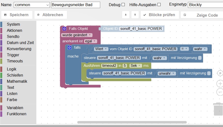

      Ich habe ein Sonoff basic mit einem Pyroelectrische Infrarot PIR Bewegungsmelder verbunden und im Sonoff als Switch deklariert.
      Er schaltet das Sonoff ein und aus so wie es soll, nur möchte ich nicht die Zeit an der Bewegungsmelder einstellen sondern im Script verwalten.
      Habe die Zeit am Bewegungsmelder ganz runter gedreht also ca. 1sek danach fällt das Relais am Sonoff wieder ab.
      Mein Blockly sieht wie folgt aus.
      da der Bewegungsmelder aber gleich wieder ein false befehlt gibt geht das natürlich nicht.
      Muss ich in Objekte ein Schalter anlegen der nochmal seperat ein true und false macht.
      Kann mir da jemand ein Tip geben wie ich das in eine schönem Blockly lösen kann?
      Vielen Dank schon mal

        eigentlich so wie hier!
        ! http://forum.iobroker.net/viewtopic.php?f=21&t=10495
        nur eben mit einem Bewegungsmelder an dem sonoff basic der dann auch das Licht einschalten soll.
        Habe es versucht mit dem State des Switch1 der ja die Bewegung registriert aber die Telemetry period kommt einfach in zu großen abständen, selbst wenn ich die auf 10 runtersetze.

          Servus, ich denke das Problem ist das du nur einen Sonoff einsetzen tust. In dem Beitrag wo du verweist werden 2 Sonoffs eingesetzt.
          hier ist der 2te Sonoff nur fürs bewegungssignal zuständig, geschalten wird der 1te Sonoff dann mit Programm.
          2te sonoff bewegung. ——> true dann schaltet iobroker 1te sonoff für 10 min ein…. aber der 2te sonoff geht nach 5 sek wieder aus....
          Ich habe das gleiche Problem... vor allem schaltet er aus obwohl Bewegung noch im raum ist...

            Ja das hab ich gesehen das das 2 sonoffs sind.
            Ich würde das aber gerne mit einem sonoff lösen.
            Frage ist halt wie kann ich die power auf dem sonoff lassen wenn der bewegungsmelder wieder ein fals gibt also power auch auf fals geht.

              schaltet der Bewegungsmelder den Sonoff direkt?
              Dann musst du beim Sonoff auf SwitchTopic 1 stellen, dann schaltet der Bewegungsmelder nicht mehr direkt sondern sendet nur mehr einen mqtt Befehl und den Rest kannst dann mit Blockly machen.
              Jedoch klappt es nur mit dem mqtt adapter im iobroker und nicht mit dem sonoff adapter.
