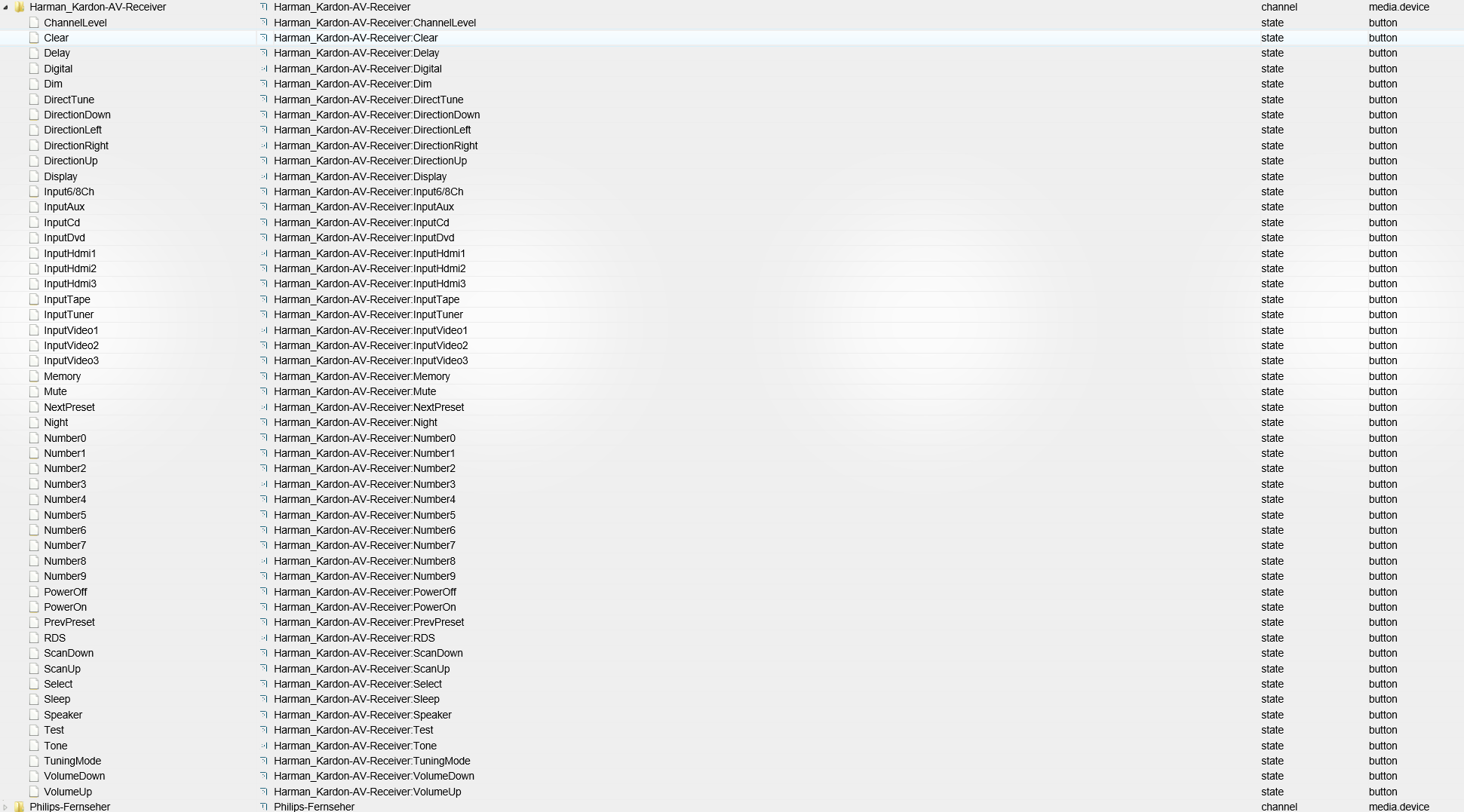

      Jetzt möchte ich den Verstärker auch über VIS steuern können. Vor allem möchte ich die Lautstärke verändern.
      Gibt es eine Möglichkeit über VIS einen Drehregler zu realisieren, mit dem man die Lautstärke verändern kann.
      Von meinem AVR habe ich aber was Lautstärke betrifft nur die Parameter: VolumeUp und VolumeDown
      Aktuell funktioniert das bei mir nur mit einem Button. Das heißt 1mal drücken, dann wird die Lautstärke um 1 erhöht.
      Das ist so nicht komfortabel wenn man 20x auf den Button drücken muss. Permanent auf dem Button drücken, dass die Lautstärke fortlaufend erhöht wird
      geht leider auch nicht. Man muss den Button drücken, loslassen und erneut drücken.
      Ich habe nichts gefunden, wo ich bei meinem Receiver für die Lautstärke einen direkten Wert einstellen kann.
      Der Receiver hat die folgenden Parameter zur Verfügung:
      Hat vielleicht jemand eine Idee, welchen Parameter ich verwenden muss? Oder wie man am besten eine Lautstärkensteuerung realisiert (Vielleicht ein Beispiel)?
