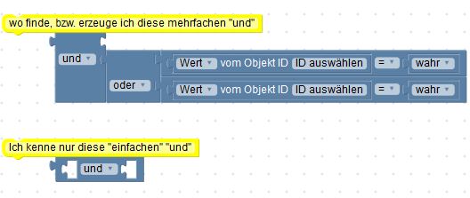

      Hallo!
      Könnt ihr mir bitte sagen wo ich den Baustein für mehrfache "und" bzw. "oder" finde? Ja, ich habe auch sehr viel hier im Forum gesucht, event. auch nur falsch.
      Gesucht: 488_oder_mit_mehr_ausg_ngen.jpg
      Gefunden (total unübersichtlich): 488_und_hat_nur_einen_ausgang.jpg
      Frage: 488_einfache_und.jpg
      Vermutlich stehe ich nur <u>auf</u> der Leitung, kann mir bitte jemand den Weg <u>runter</u> zeigen?
      Lieben Dank im Voraus!
      mxa

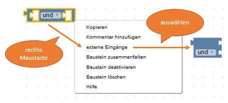

        Hallo Metaxa,
        es gibt keinen mehrfachen UND Baustein.
        Da musst du schon mehrere Befehle sinnvoll verschachteln.
        @metaxa:
        Gefunden (total unübersichtlich): `
        Wenn du dann auf dem UND-Block mit der rechten Maustatste "externe Eingänge" auswählst, wirst du das
        @metaxa:
        Gesucht: `
        finden 😉
        GRuß
        Rainer

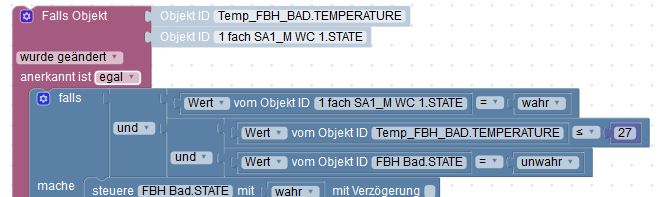

          Eventuell kanns noch jemand - auf der Leitung stehend - brauchen:
          Lösung: 488_l_sung_mehrere_und.jpg
          Ergebnins (übersichtlich): 488_l_sung_script.jpg mehr als 2-fach geht nicht?
          LG und schönen Sonntag noch, mxa

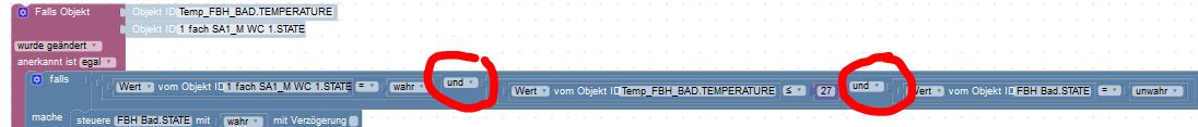

            Was ist dann das?
            rantanplan 1 Reply Last reply Reply Quote 0
            • Dutchman
              Den kenne ich noch gar nicht…
              Mehre oder kannst du auch verschachteln
                TonyDom last edited by
                Ich kenne und finde ihn auch nicht.
                Hatte nur danach gegoogelt und bin darauf gestoßen.
                  @TonyDom:
                  Was ist dann das?
                  und_oder.PNG `
                  Bei welcher Javascriptversion bist du? Ich habe solche Blöcke (noch) nicht!
                  Enrico
                    Ich habe ihn doch selbst nicht, deshalb doch meine Frage.
                    Ich habe gegoogelt und das gefunden: https://trello.com/c/nxiMxtKj/162-block … d-und-oder

                      Danke für die kleine Anleitung.
                      Es wäre jetzt super, wenn man beliebig viele und/oder in EINEN Baustein packen könnte, wie der oben zu sehende Screenshot zeigt.
                      Bei dieser Variante gehen leider nur 2, aber besser als hintereinander!
                      • rantanplan
                        rantanplan @TonyDom last edited by
                        @TonyDom sagte in [gelöst] Blockly: wo finde ich mehrfach "und" "oder" Baustein:
                        Was ist dann das?
                        Der ist (eventuell) in Planung. Siehe Wunschliste Blockly.
