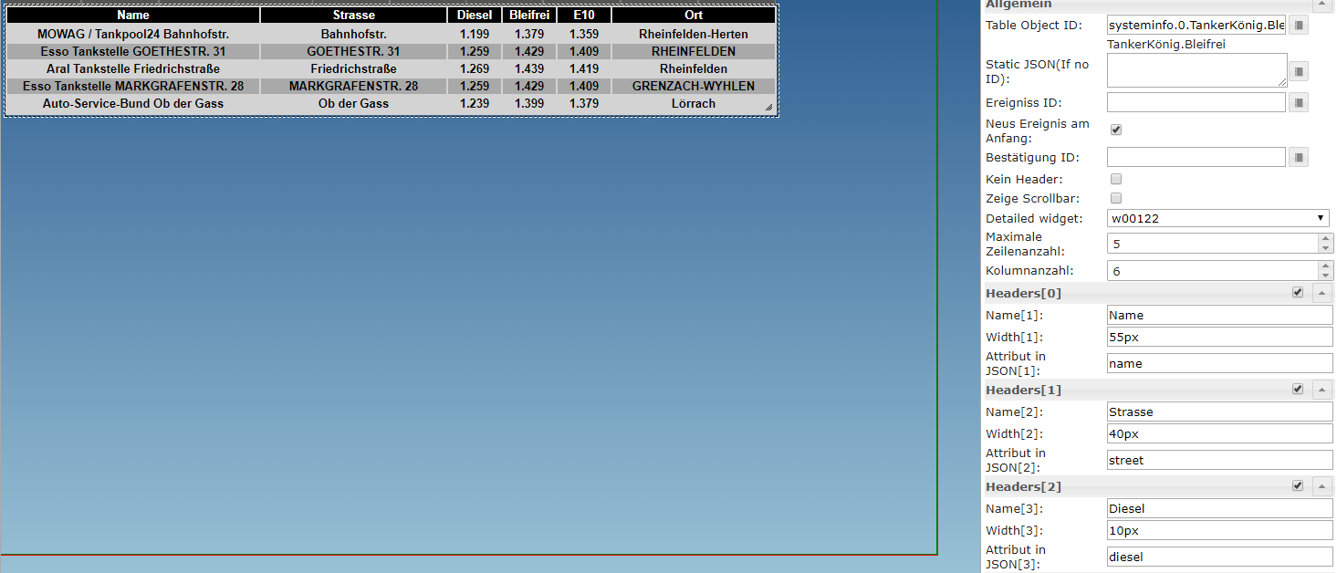

      kann mir bitte jemand helfen mein "kleines" Problem zu lösen?
      Wie bekomme ich es hin, das ich eine Json Liste bekomme wie z.B bei TankerKönig, das ich es in einer Tabelle angezeigt bekomme
      Also Referenz und Sendername im Header eintragen kann zur Tabellenansicht
      Hier meine xml Liste

      Nun möchte ich, das ich in einer Zeile der Tabelle die jeweiligen Ergebnisse zugeordnet sehen kann (jede <e2service>in eine Zeile)
      mit dem Regex
      <e2servicereference>([^<]+)</e2servicereference>
      bekomme ich zwar hin das immer einer angezeigt wird, jedoch nicht alles in einem String das dann in einer json Table ausgewertet werden kann wie z.B. im angehängten Bild</e2servicereference></e2service>

          schau Dir mal das Widget "Basic - Table" an.
          Da kannst Du den Datenpunkt übergeben, wo das JSON-Ergebnis drinsteht und die Spalten dann formatieren.

            Danke für die Info. Das Widget benutze ich bereits und es ist mir klar was ich verwenden muss, sobald ich alle Strings die ich möchte auch als "Text" in einem JSON String habe.
            Aber genau das ist mein Problem
            Ich bekomme so (wie oben Beschrieben) nur ein Ergebnis anstatt der gewünschten 3.
            Wie muss mein REGEX aussehen um alle 3 Ergebnisse zu bekommen?
            Ich möchte nicht mit dem NUM Wert die Abfrage 3 mal in den Parser eintragen, da es dynamisch sein soll. Es kann auch mal sein das es 4 oder 5 Ergebnisse sind
