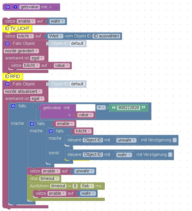

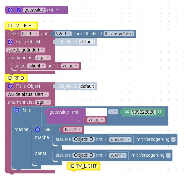

      Ich möchte einen RFID-Chip auslesen und in abhängigkeit eine Lampe damit AN/AUS schalten.
      Da ich das mit einem Chip realisieren will muss ich die Abhängigkeiten wie Lampe ist AN/AUS und
      den Zeitstempel der ausgelesenen RFID verwenden.
      Ich tu mich damit aber sehr schwer und glaube ich habe einen Fehler in meiner Logik.
      Kann jemand da bitte mal drüber schauen und mir evtl nen Tip geben.

          Marko79 last edited by
          Das system gibt die Kennung des RFID-Chips als Wert aus…zb:xxxxx828.
          wenn ich den gleichen Chip erneut davor halte ändert sich der Wert in der Zelle nicht, aber der Zeitstempel.
          Da ich aber nur einen Chip verwenden will und dieser immer den gleichen Inhalt zurück gibt (z.B.xxxxx828)
          muss ich das Schalten abängig von dem Zeitstempel und dem aktuellen Zustand der Lampe machen.
          Der Zeitstempel soll dafür sorgen das pro auslesen des Chips auch nur einmal geschaltet wird (evtl kann man hier dann ne Zeitschwelle einbauen oder die Verzögerungsfunktion nutzen).
          Wenn ich den Chip zb dauernd davor halte wird er immer wieder ausgelesen und ich hätte ein Blinklicht.
          Durch den Zeitstempel will ich das unterbinden.
          Ich hoffe das ist verständlich geschrieben."Kopfkratz"
            paul53 last edited by
            @Marko79:
            Das system gibt die Kennung des RFID-Chips als Wert aus…zb:xxxxx828. `
            Innerhalb eines JSON-Strings als svalue ?
            Dann sollte es so funktionieren:
            Export, in den noch die richtigen Datenpunkt-IDs eingesetzt werden müssen:
              @Marko79:
              Durch den Zeitstempel will ich das unterbinden. `
              Das kann man durch eine Verzögerung, die größer ist als das Aktualisierungsintervall, verhindern.

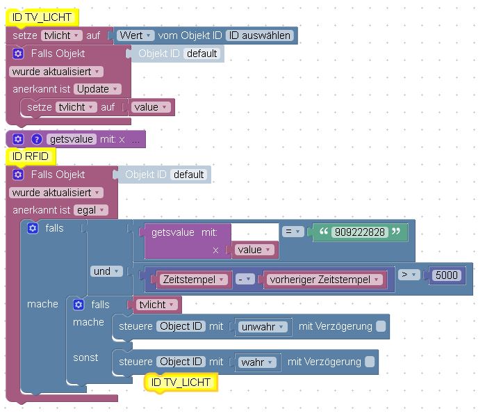

                Anstelle von Timeout kann man auch die Differenz der Zeitstempel (neu - alt) auswerten.

                    Erst wird bei Skriptstart die Skriptvariable tvlicht mit dem Wert des Datenpunktes "TV_LICHt" initialisiert. In dem folgenden Trigger wird tvlicht aktualisiert, wenn der Datenpunkt "TV_LICHT" bestätigt wird. tvlicht enthält so immer den Wert von "TV_LICHT".
                    Im RFID-Trigger wird geprüft ob die RFID '909222828' passt und ob zwischen dem aktuellen und dem davorliegendem Zeitstempel mind. 5 s vergangen sind: Nur dann erfolgt das Toggeln von "TV_LICHT".
                    Wie lang ist das Aktualisierungsintervall des RFID-Datenpunktes ?
                      Das aktualisierungsinterval liegt bei ca 1-2sec.
                      Muss ich die selbst deklarierte Funktion irgendwo erstellen und dann in Blockly einfügen?
                        @Marko79:
                        Das aktualisierungsinterval liegt bei ca 1-2sec. `
                        Dann passen die 5 s im Skript.
                        @Marko79:
                        Muss ich die selbst deklarierte Funktion irgendwo erstellen und dann in Blockly einfügen? `
                        Du kannst das Blockly importieren und um die Datenpunkt-IDs ergänzen:

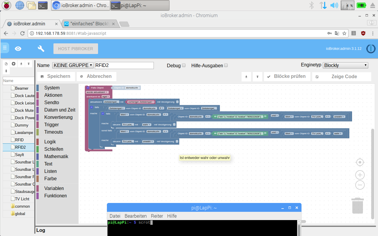

                          Hallo Paul,
                          stell es hier nochmal ein wie ich es mit Java Version 3.6.4 am laufen hatte mit der neuen Version funktioniert es nicht mehr.
                          Wäre schön wenn du mal drüber kuckst.

                              slemy @paul53 last edited by
                              @paul53 sagte in Blockly Script Hilfe:
                              @Marko79:
                              <xml xmlns="http://www.w3.org/1999/xhtml"><block type="procedures_defcustomreturn" id="l?Ac#Qpv`P_23fG!XjE=" x="113" y="-12"><mutation statements="false"><arg name="x"></arg></mutation>
                              <field name="NAME">getsvalue</field>
                              <field name="SCRIPT">dmFyIG9iaiA9IEpTT04ucGFyc2UoeCk7CnJldHVybiBvYmouc3ZhbHVlOw==</field>
                              <comment pinned="false" h="80" w="160">Beschreibe diese Funktion …</comment></block>
                              <block type="comment" id="CH-iW]4jo[;@S1F0-y91" x="113" y="38"><field name="COMMENT">ID TV_LICHT</field>
                              <next><block type="variables_set" id="l3jLI7#u~iy^,f3J!7["><field name="VAR">tvlicht</field>
                              <value name="VALUE"><block type="get_value" id="p?UCXs5nOa#{/D@M6y
                              y"><field name="ATTR">val</field>
                              <field name="OID">ID auswählen</field></block></value>
                              <next><block type="on_ext" id="~+qq5:QThYeF#(+,)uRQ"><mutation items="1"></mutation>
                                      <value name="OID0"><shadow type="field_oid" id="g1RpA^Nt*mIcFS~*;v*3"><field name="oid">default</field></shadow></value>
                                      <statement name="STATEMENT"><block type="variables_set" id="42=%~f?|E=J[,VuI]2A)"><field name="VAR">tvlicht</field>
                                          <value name="VALUE"><block type="variables_get" id="R:p=%:U6Fc[]k-CW%3cI"><field name="VAR">value</field></block></value></block></statement>
                                      <next><block type="comment" id="87X{9^FNZTsi@;3Q4xg~"><field name="COMMENT">ID RFID</field>
                                          <next><block type="on_ext" id="Pw:E`2.yC07ztSCrpEts"><mutation items="1"></mutation>
                                              <value name="OID0"><shadow type="field_oid" id="}=/~)AoP:;tzU*c~S`O="><field name="oid">default</field></shadow></value>
                                              <statement name="STATEMENT"><block type="controls_if" id="qgi*s?%:lkvS#uB^FrJ!"><value name="IF0"><block type="logic_compare" id="L.7,Q:r3xr3}]6/ToV;Q"><field name="OP">EQ</field>
                                                      <value name="A"><block type="procedures_callcustomreturn" id="2cKBZdr8e{~4-9ZOA/RI"><mutation name="getsvalue"><arg name="x"></arg></mutation>
                                                          <value name="ARG0"><block type="variables_get" id="p;!;F#7Q3;vYQ`Z319pa"><field name="VAR">value</field></block></value></block></value>
                                                      <value name="B"><block type="text" id="!p=@M;jymJW?j{#y`DGQ"><field name="TEXT">909222828</field></block></value></block></value>
                                                  <statement name="DO0"><block type="controls_if" id="sPVa!N?MI6pRuiuc#D@S"><mutation else="1"></mutation>
                                                      <value name="IF0"><block type="variables_get" id="L2|_S!U^TM[q(5)RX=%K"><field name="VAR">tvlicht</field></block></value>
                                                      <statement name="DO0"><block type="control" id=".INS.Z#D}`VG1MH/^jF^"><mutation delay_input="false"></mutation>
                                                          <value name="VALUE"><block type="logic_boolean" id=":pIF,Yog8u[,_44xe3~1"><field name="BOOL">FALSE</field></block></value></block></statement>
                                                      <statement name="ELSE"><block type="control" id=".bo,ILfOXw,;77q(!SkU"><mutation delay_input="false"></mutation>
                                                          <value name="VALUE"><block type="logic_boolean" id="0{jaed*l3LJhf~@*sd@,"><field name="BOOL">TRUE</field></block></value></block></statement></block></statement></block></statement></block></next></block></next></block></next></block></next></block>
