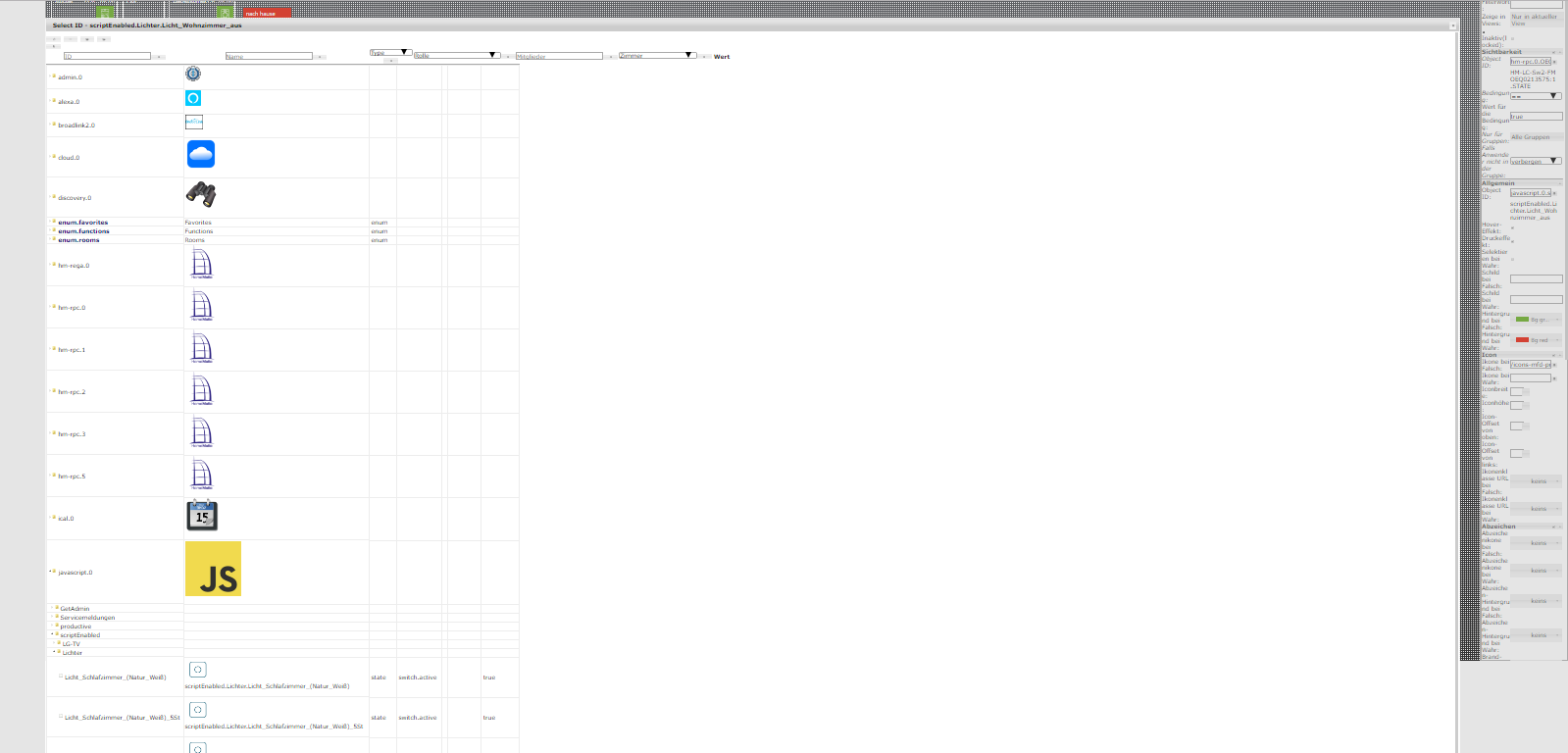

      Hallo, ich habe folgendes Problem wenn ich in Vis das Fenster auf mache um eine Objekt auszuwählen ist das Fenster so Groß das ich zwar das Objekt auswählen kann aber nicht auf hinzufügen klicken kann, weil das Fenster so riesig ist. Das kleiner machen funktioniert auch nicht. Am Browser liegt es nicht da habe ich schon Chrome, IE und Firefox ausprobiert. Habe mal ein Screenshot mit angehängt.

          Mit dem verkleinern via Mausrad funktioniert leider auch nicht, wie man auf dem Bild sieht.

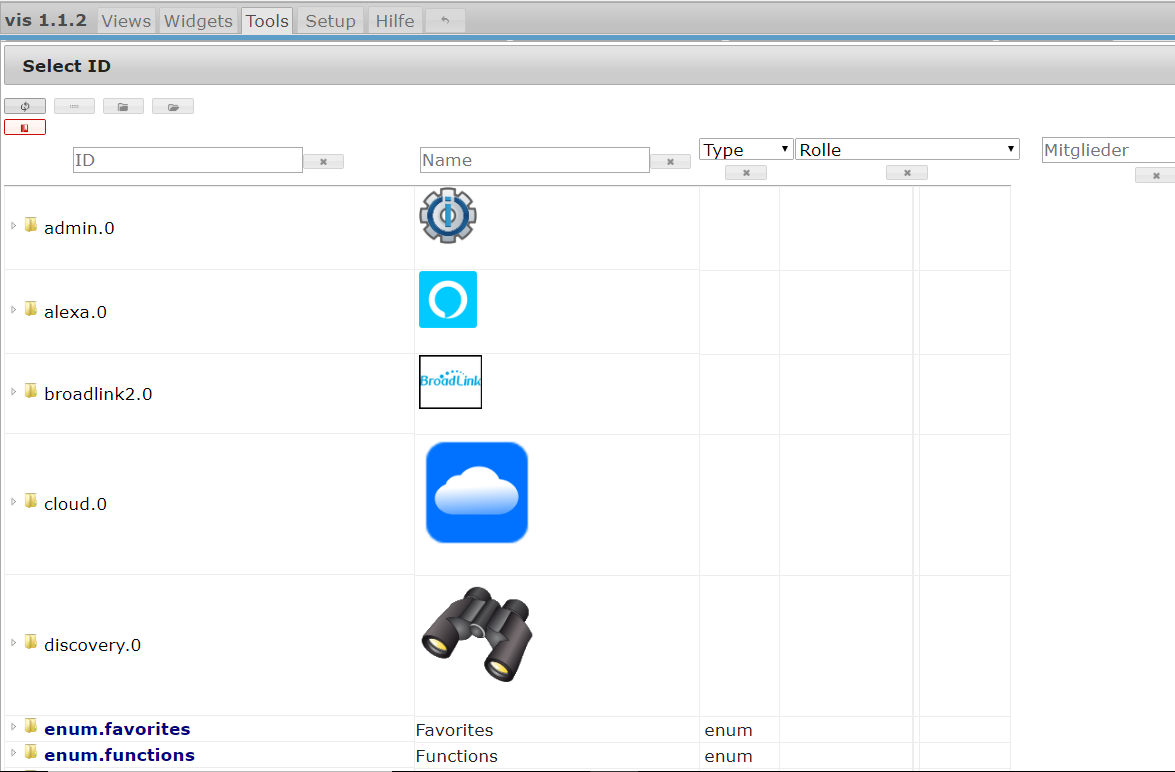

            genau das gleiche Problem habe ich auch ! Ich kann so überhaupt kein Widget mehr bearbeiten.. am ehesten geht noch Edge, da sehe ich wenigstens die Button unten zum auswählen, kann aber trotzdem nicht scrollen, die Bildlaufleiste ist nicht da… mein Objekt kann ich nicht auswählen.
