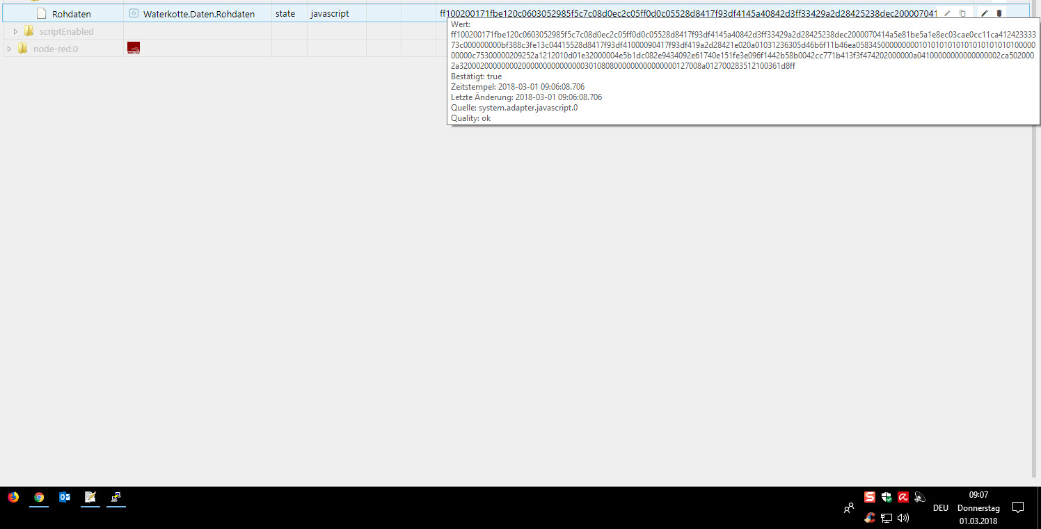

                          EDIT: sehe die HEX Daten jetzt im log, allerdings nicht in einem String oder?

                          Jemand einen Tipp warum ich die nicht in den Datenpunkt geschrieben werden? Der steht auf "0":
                          • wendy2702
                            wendy2702 last edited by
                            Habe mal versucht einen Parser zu verwenden. Serialport auf ich auf dem Test System auf 6.1.1 upgedatet.

                                            Eintrag im Datenpunkt:
                                            Das versuche ich jetzt zu lösen…
