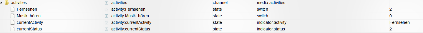

                      Denn ich stehe gerade vor der Herausforderung, ein Widget, in einer Gruppe anzuweisen, wenn eine Aktion aktiv ist, dass die CSS geändert werden soll.
                      Z. B. Aktion Fernsehen ist aktiv, somit soll das unten liegende Widget "CSS opacity: 1" bekommen.

                          senger1985 last edited by
                          Hallo Jan1,
                          harmony.0.Hub_Wohnzimmer.activities.Fernsehen hat den Wert "2", wenn aktiv und "0", wenn nicht aktiv.
                          Das Objekt, welches via CSS einen anderen Wert bekommen soll, hat die ID w00027.
                          Vielen Dank, für deine Hilfe.
