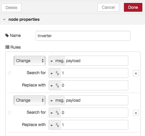

      Also muss die Logik ja nur invertiert werden, klingt ja einfach. Nur genau das bekomme ich mit dem Change- Modul nicht hin. Ich bin soweit gekommen, dass ich mit dem nächsten Wechsel automatisch an oder aus schalten kann, nur beim darauffolgenden geht es nicht mehr.
      Also Rule 1 seach for "0" and replace with "1" geht noch. Wenn ich dann aber als 2. Rule seach for "1" and replace with "0" geht das nicht mehr. Auch zwei Inverter parallel, einer für die "0" und einer für die "1" brachte keinen Erfolg.

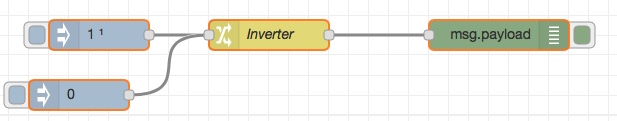

          Ich hänge mal drei Bilder zur Verdeutlichung an. Bei dem Versuchsaufbau sollte dann beim injecten einer 0 im Debug eine 1 stehen und umgekehrt. Geht bloß leider nicht.

            So funktioniert das nicht.
            Das change Modul arbeitet die erstellten Regeln der Reihe nach ab.
            Das System beginnt mit der 1ten erstellten Regel
            zuerst die 1 gesucht wenn die vorhanden ist wird es auf 0 gewechselt.
            Wenn dies geschehen ist tritt die 2te Regel in Kraft.
            jetzt steht in dem Payload welches geändert worden ist aber die 0 und es wird zurück auf die 1 gewechselt.
            jetzt hast du mehrere Möglichkeiten.
            Möglichkeit A
            Du must 2 change Module hintereinander verbinden .
            zuerst
            1te change Modul
            1–> Aus
            0--> Ein
            dann das 2te change Modul
            Aus-->0
            Ein-->1

              Danke Jean für die ausführliche Erklärung.
              Ich habe es jetzt wie vorgeschlagen mit Möglichkeit A realisiert. Wenn ich solch ein Szenario nicht allzuoft habe, kann ich mit 2 change Module in Rheine leben.

                Hab vergessen, es gibt noch eine Möglicket mit einer Dummy Regel
                man muss 3 Regeln in dem change Modul programmieren
                1–> dummy
                0--> 1
                dummy--> 0
                der Dummy kann eine Zahl oder Text sein

                  CPT_Mac last edited by
                  Danke, der ist genial.
