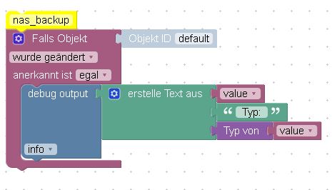

      Zum testen habe ich folgendes BLockly Skript erstellt:

        Moin,
        also ich würde erst einmal die "falls" Abfrage rausnehmen, und das Debug direkt unter den Trigger setzten. Dann würdest du erst einmal sehen ob der Trigger überhaupt reagiert. Falls ja ist es die "falls" Abfrage die "unwahr" nicht erkennt.
        Alternativ kannst du den Trigger auch noch auf "wurde aktualisiert" umstellen. Dann würde das Skript zwar auch bei einer Aktualisierung mit dem gleichen Wert starte, das kannst du ja aber über die "falls" abfrage abfangen.

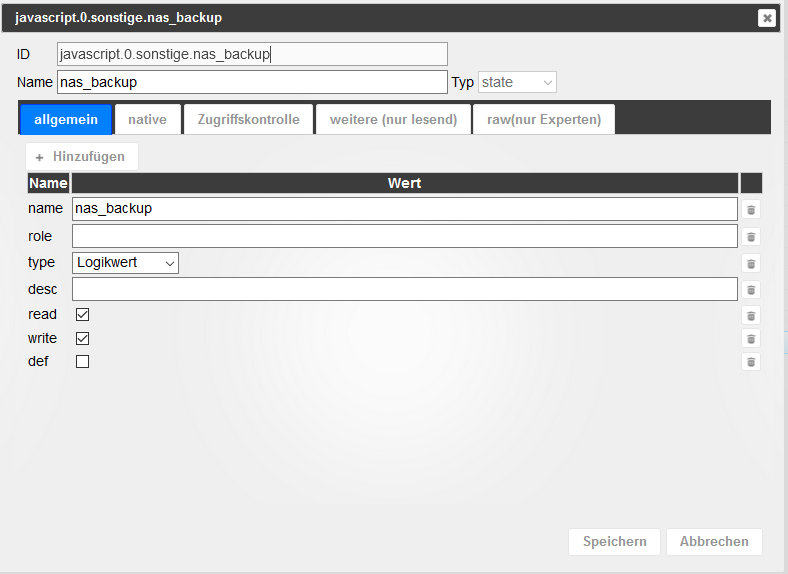

            @Kuddel:
            Es scheint so als wird der Wert des Objekte "nas_backup" nicht als Logikwert erkannt, sondern als String. `
            und was sagt die Konfiguration des Datenpunktes dazu?
            Reiter Objekte - im Datenpunkt auf den Bleistift ganz rechts - Reiter RAW - Inhalt posten

                    paul53 last edited by
                    Dann prüfe doch erstmal, welcher Typ geliefert wird.
                      Kuddel last edited by
                      Okay, da haben wir wohl den Fehler: "Typ: string"
