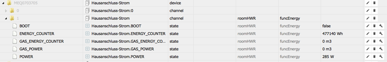

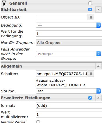

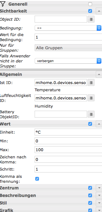

          Ludozine last edited by
          es ist verrückt, nach einiger Zeit hatte ich dan doch Werte im Runtime Vis, Ich schicke aber trotzdem die Screenshots.
          Ich habe aber auch noch das Problem, bei meinem Homematic Stromzähler, das der Wert auf Nan im Runtime steht.
          Viele Grüße
          Detlef
            Beim Energie-Counter hast du zu wenig Stellen eingestellt, du musst soviele "d"s in der Klammer zu stehen haben, wie du Stellen vor dem Komma hast. Dann sollte auch ein Wert angezeigt werden.
            Enrico

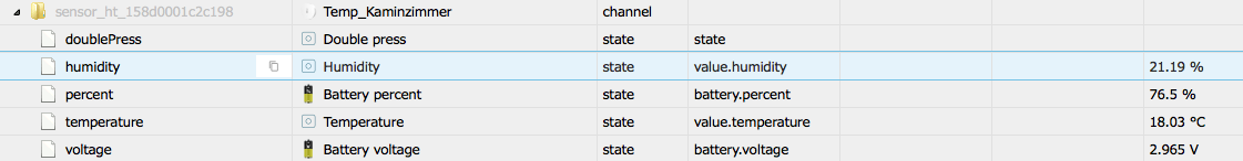

              Energy Counter müsste sich oft aktualisieren.
              Wie oft aktualisiert sich denn der Wert Humidity und Temp unter Objekte?
                Das mit dem Stromzähler habe ich geändert, ohne Reaktion.
                Ich habe langsam das Gefühl, das die Daten nicht richtig angezeigt werde, da ich in VIS das TAB-Witget benutze um die Räume darzustellen.
                Wenn ich mir nämlich nur den einzelnen View von einem Raum anzeigen lasse, werden die Werte richtig angezeigt.
                Wo kann ich denn unter Objekte sehen wie oft sich der Wert aktualisiert.
