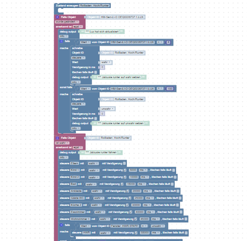

                    So ich habe jetzt 2 Skripte erstellt eines Funktionier bin damit aber noch nicht ganz zufrieden und das zweit läuft leider nicht.
                    Bei diesem Skript funktioniert alles soweit aber in dem erstellten Datenpunkt Rollladen_Hoch/Runter wird weder wahr noch unwahr geschrieben, trotzdem funktioniert das Skript.
                    Noch lieber wäre mir das ich den Datenpunkt mit Hoch/Runter füllen kann und darauf dann trigger aber ich weiß nicht wie ich das umsetzten soll.
                    Bräuchte da wohl noch Hilfe.

                    ! sendTo("telegram.0", "send", {
                    ! text: (String(getState("hm-rpc.0.OEQ0228737.1.LUX").val))

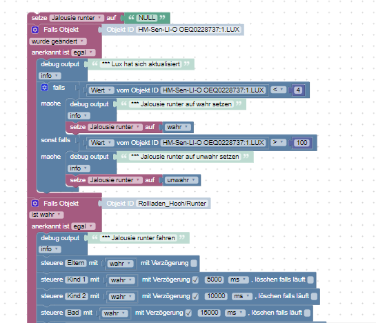

                    Dieses Skript funktioniert leider überhaupt nicht, wüsste gerne warum das so ist.

                      paul53 last edited by
                      @cvidal:
                      Dieses Skript funktioniert leider überhaupt nicht, wüsste gerne warum das so ist. `
                      Im ersten Teil wird nur die Skriptvariable Jalousie_runter gesetzt, nicht aber der Datenpunkt mit der ID 'javascript.0.Rollladen_Hoch/Runter', auf den im 2. Teil getriggert wird. Ersten Teil erweitern:
                      var Jalousie_runter;
                      Jalousie_runter = getState('javascript.0.Rollladen_Hoch/Runter').val;  // Wert vom Objekt ID Rolladen_Hoch/Runter
                      on({id: 'hm-rpc.0.OEQ0228737.1.LUX', change: "ne"}, function (obj) {
                         var value = obj.state.val;
                         console.log('*** Lux hat sich aktualisiert');
                         if (getState("hm-rpc.0.OEQ0228737.1.LUX").val < 4 && !Jalousie_runter) {  // und not Jalousie_runter
                            console.log('*** Jalousie runter auf wahr setzen');
                            setState('javascript.0.Rollladen_Hoch/Runter', true, true);  // aktualisiere Rolladen_Hoch/Runter mit wahr
                            Jalousie_runter = true;
                         } else if (getState("hm-rpc.0.OEQ0228737.1.LUX").val > 100 && Jalousie_runter) {
                            console.log('*** Jalousie runter auf unwahr setzen');
                            setState('javascript.0.Rollladen_Hoch/Runter', false, true);  // // aktualisiere Rolladen_Hoch/Runter mit unwahr
                            Jalousie_runter = false;
                        Anmerkung: Die Variable Jalousie_runter wird nicht benötigt, wenn im 2. Teil auf "wurde geändert" getriggert und dann verzweigt wird:
                        falls value
                        mache alle Jalousien zeitversetzt runterfahren
                        EDIT: Auf "nur runterfahren" geändert.

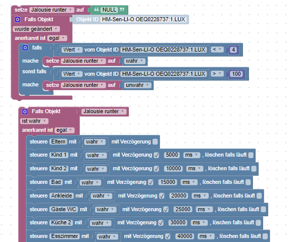

                          Das verstehe ich ehrlich gesagt nicht so ganz,
                          ich möchte meine Rollos nur runterfahren und das ganze darf nur einmalig getriggert werden damit wenn ich nochmal hochfahre die Rollos dann nicht wieder runterfahren.
                          Ich verstehe auch nicht warum ich mit der Variable "Jalousie runter" wenn sie wahr ist nicht den Trigger starten kann.
                          Das erste Skripte vergessen wir erstmal. Soll ja im Prinzip das selbe auslösen habe da aber nur einen anderen weg gewählt.
                          hier nochmal wie ich das versuche, ich hatte im zweiten Skript den falschen trigger benutzt, wie ich es jetzt habe funktioniert es aber auch nicht.

                          Code:
                          ! var Jalousie_runter;
                          ! Jalousie_runter = 'NULL';
                          ! on({id: 'hm-rpc.0.OEQ0228737.1.LUX', change: "ne"}, function (obj) {
                          ! var value = obj.state.val;
                          ! var oldValue = obj.oldState.val;
                          ! if (getState("hm-rpc.0.OEQ0228737.1.LUX").val < 4) {
                          ! Jalousie_runter = true;
                          ! } else if (getState("hm-rpc.0.OEQ0228737.1.LUX").val > 100) {
                          ! Jalousie_runter = false;
                          ! on({id: Jalousie_runter, val: true}, function (obj) {
                          ! setState("knx.0.Beschattung_OG.Fahren.Eltern"/Eltern/, true);
                          ! setStateDelayed("knx.0.Beschattung_OG.Fahren.Kind_1"/Kind 1/, true, 5000, false);
                          ! setStateDelayed("knx.0.Beschattung_OG.Fahren.Kind_2"/Kind 2/, true, 10000, false);
                          ! setStateDelayed("knx.0.Beschattung_OG.Fahren.Bad"/Bad/, true, 15000, false);
                          ! setStateDelayed("knx.0.Beschattung_OG.Fahren.Ankleide"/Ankleide/, true, 20000, false);
                          ! setStateDelayed("knx.0.Beschattung_EG.Fahren.Gäste_WC"/Gäste WC/, true, 25000, false);
                          ! setStateDelayed("knx.0.Beschattung_EG.Fahren.Küche_2"/Küche 2/, true, 30000, false);
                          ! setStateDelayed("knx.0.Beschattung_EG.Fahren.Esszimmer"/Esszimmer/, true, 40000, false);
                          ! setStateDelayed("knx.0.Beschattung_EG.Fahren.Wohnzimmer_1"/Wohnzimmer 1/, true, 45000, false);
                          ! if (getState("hm-rpc.0.NEQ1157343.1.STATE").val == false) {
                          ! setStateDelayed("knx.0.Beschattung_EG.Fahren.HWR"/HWR/, true, 55000, false);
                          ! } else {
                          ! setStateDelayed("knx.0.Beschattung_EG.Position_Anfahren.HWR"/HWR/, 50, 55000, false);
                          ! if (getState("hm-rpc.0.OEQ0226002.1.STATE").val == false) {
                          ! setStateDelayed("knx.0.Beschattung_EG.Fahren.Wohnzimmer_2"/Wohnzimmer 2/, true, 50000, false);
                          ! } else {
                          ! setStateDelayed("knx.0.Beschattung_EG.Position_Anfahren.Wohnzimmer_2"/Wohnzimmer 2/, 50, 50000, false);
                          ! if (getState("hm-rpc.0.OEQ0420807.1.STATE").val == false) {
                          ! setStateDelayed("knx.0.Beschattung_EG.Fahren.Küche_1"/Küche 1/, true, 35000, false);
                          ! } else {
                          ! setStateDelayed("knx.0.Beschattung_EG.Position_Anfahren.Küche_1"/Küche 1/, 50, 35000, false);
                          • Homer.J.
                                @cvidal:
                                Ich verstehe auch nicht warum ich mit der Variable "Jalousie runter" wenn sie wahr ist nicht den Trigger starten kann. `
                                Man kann nicht auf eine Skriptvariable triggern, sondern nur auf einen Datenpunkt.
                                @cvidal:
                                Weil der Datenpunkt, der im 2. Teil als Trigger dient, nicht aktualisiert wird.
                                Anstelle der Skriptvariablen Jalousie_runter verwende im 1. Teil den Datenpunkt "Rolladen_Hoch/Runter" mit dem der 2. Teil getriggert wird.
                                   if (getState("hm-rpc.0.OEQ0228737.1.LUX").val < 4 ) {
                                      setState('javascript.0.Rollladen_Hoch/Runter', false, true);  // aktualisiere Rolladen_Hoch/Runter mit unwahr
                                Im 2. Teil muss auf Änderung getriggert werden, um wiederholtes Senden zu verhindern (duty cycle) und dann auf wahr geprüft werden.

                                  Hallo Paul,
                                  hab es auch so probiert wie du es beschrieben hast das script wird auch ausgelöst nur leider fahren die Jalousien nicht.
                                  Muss ich noch etwas anderes ändern. ?
                                  Grüße Steffen

                                      • Homer.J.
                                        Homer.J. last edited by
                                        Das ist dann die Ausgabe.
                                        15:44:00.415
                                        [info]
                                        javascript.0 Stop script script.js.Rollladen_.Jalousien_ändern_script_Lux
                                        15:44:00.442
                                        [info]
                                        javascript.0 Start javascript script.js.Rollladen_.Jalousien_ändern_script_Lux
                                        15:44:00.443
                                        [info]
                                        javascript.0 script.js.Rollladen_.Jalousien_ändern_script_Lux: registered 1 subscription and 4 schedules
                                        15:46:17.837
                                        [info]
                                        javascript.0 script.js.Rollladen_.Jalousien_ändern_script_Lux: *** Lux hat sich aktualisiert
                                        15:48:51.619
                                        [info]
                                        15:48:51.620
                                        [info]
                                        javascript.0 script.js.Rollladen_.Jalousien_ändern_script_Lux: *** Jalousie runter auf wahr setzen
                                        15:48:51.621
                                        [warn]
                                        javascript.0 at Object. (script.js.Rollladen_.Jalousien_ändern_script_Lux:52:7)
                                          Die Funktion Jalousie_runter() wird nirgends aufgerufen. Es fehlt der Trigger mit dem Funktionsaufruf (als letztes im Skript):
                                          on('javascript.0.Rollladen_Hoch/Runter', function(dp) {
                                             if(dp.state.val) Jalousie_runter();
                                            @Homer1976:
                                            [warn]
                                            javascript.0 at Object. (script.js.Rollladen_.Jalousien_ändern_script_Lux:52:7) `
                                            Es wird das setState() in Zeile 52 angemeckert. Gibt es denn den Datenpunkt 'javascript.0.Rollladen_Hoch/Runter' vom Typ Logikwert (boolean) ?
                                            Es kann auch sein, dass der Schrägstrich in der ID stört.
                                            688
                                            81.3k
                                            48
                                            4453
