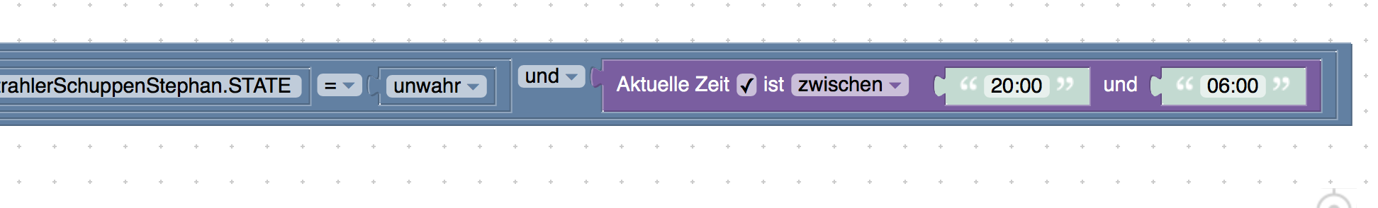

      mein Blockly Script für meinen Xiaomi Bewegungsmelder funktioniert nicht.
      Es soll wenn der Zustand des Bewegungsmelders " IS Motion " unddie die Lampen " Licht Terrasse und Licht Strahler " aus sind und es zwischen 20:00 Uhr und 06:00 Uhr ist, die Lampen " Licht Terrasse und Licht Strahler " für 3 min eingeschaltet werden.
      Es sollte eigentlich funktionieren der Bewegungsmelder ändert wenn Bewegung erkannt wird seinen Zustand, doch das Licht wird nicht eingeschaltet!
      Vielleicht kann mir jemand helfen?

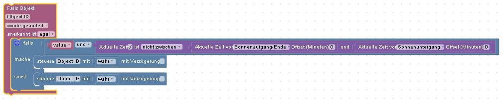

          Ich würde das so machen:
          aber da gibt es ja das Problem das der BWM erst nach zwei Minuten auf false geht.
          Bewegung wird getriggert dann sind die Lampen sagen wir mal 2:30min an und eine neue Bewegung wird registriert dann geht der BWM wieder auf true und nichts passiert da ja deine Lampen an sind nach 3min werden diese ausgehen und du nach 3:30min wieder am BWM hergehst werden die Lampen nicht angehen da der BWM ja immer noch auf true steht.
          Besser wäre BWM True=Lampen an. BWM false=Lampen aus
          Gruß Christian

                Versuch es mal so ich hatte im ersten Script ein paar Fehler drin, sorry
                In meinem Skript wird zwischen Sonnenuntergang und Sonnenaufgang getriggert, kannst du ja ändern.

                  Bei der Abfrage des SA und SU ist es besser, wenn "nicht zwischen SA und SU" als Bedingung genommen wird! Anders gibt es Probleme.

                      Es wird hier im Forum immer wieder beschrieben, dass der Vergleich der Zeit "zwischen Sonnenuntergang und Sonnenaufgang" immer "false" ist, weil beide Zeiten vom selben Tag sind. Vergleichst du allerdings "nicht zwischen Sonnenaufgang und Sonnenuntergang" ergibt das ein "true" vor Sonnenaufgang und nach Sonnenuntergang, sowie ein "false" nach Sonnenaufgang und vor Sonnenuntergang.
                      Ich kanns leider nicht besser beschreiben. :?
                      Enrico
                      Edit: Es kann natürlich sein, dass es bei dir funktioniert, weil du sunrise und sunset als Wort drin zu stehen hast und nicht die Astrozeitblöcke. :?: Um das zu verstehen, habe ich zu wenig Wissen von Javascript/Blockly. 🙂

                        Es wird hier im Forum immer wieder beschrieben, dass der Vergleich der Zeit "zwischen Sonnenuntergang und Sonnenaufgang" immer "false" ist, weil beide Zeiten vom selben Tag sind. `
                        Die Zeiten sind nicht vom selben Tag oder verstehe ich da was falsch?

                        Irgendwo hatte ich mal gelesen das so geprüft wurde: Zwischen Sonnenuntergang-23:59 und 00:00-Sonnenaufgang so in der Art… weil es zwei verschiedene Tage sind...
                        Gruß Christian
                          Sieh mal http://forum.iobroker.net/viewtopic.php?f=21&t=10807, da hat paul53 was dazu geschrieben. Und wie schon gesagt, mir ist irgendwie auch so, dass ich irgendwo mal genau deine Variante mit sunrise und sunset als Wort gelesen habe.
                          Enrico

                            Da die "Aktuelle Zeit Astro" nicht nur die Uhrzeit, sondern auch das heutige Datum enthält, muss die "Von-Zeit" vor der "Bis-Zeit" liegen. Damit man trotzdem auf "dunkel" prüfen kann, gibt es "nicht zwischen". Etwa so:
                            Ping_nachts.JPG `
                            Sehr schön erklärt und umgehung mit "nicht zwischen" ist echt genial da muss man erstmal drauf kommen.
