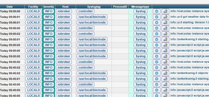

      Wie man sieht wird der Syslogtag nicht schön gefüllt.
      Es wäre super, wenn der Syslogtag wie folgt gefüllt würde:
      Adaptername.Adapterinstanz[pid]
      also z.B.
      tr.0[123]
      javascript.0[12312]
      Dann würden diese im syslog sauber aufbereitet ankommen.

        müßte jeder Adaper so etwas enthalten?
        var title = tools.appName + '.js-controller';
        process.title = title;
        Müßte das in die main.js ?

                ich glaube
                process.title = "yr.0"
                müßte z.B. so gesetzt werden. Macht bisher nur der js-controller

                    Ich habe nochmal geschaut. Also Adapter bekommen:
                                process.title = 'io.' + that.namespace;
                    damit ergibt sich "io.history.0" als beispiel.
                    Warum das vom Syslog nicht aufgenommen wird ist die interessantere Frage. Da muss man mal in die Syslog.Library schauen … da wird es an such auch verwendet
