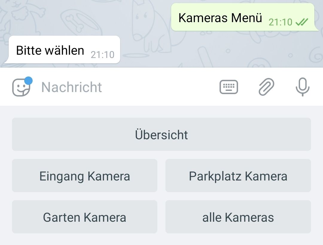

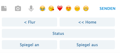

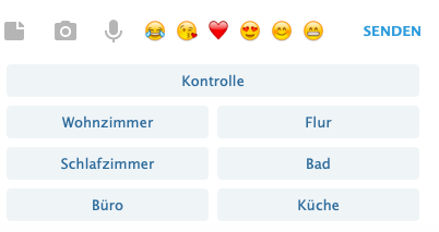

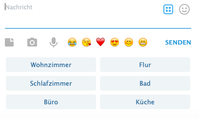

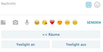

              Frage was muss ich machen damit es mit "keyboard" geht?
              So hab ich es die ganze zeit gemacht über text2command.
              sendTo('telegram.0', {
                  text:   'Bitte wähle ein Button',
                  reply_markup: {
                      keyboard: [
                          ['Springbrunnen ein', 'Springbrunnen aus'],
                          [Lampe An', 'Lampe Aus'],
                          ['TV An', '´TV Aus'],
                      resize_keyboard:   true,
                      one_time_keyboard: true
              Vorteil ist, die Boutons sind anstatt der Tatstatur zu sehen und Telegamm fügt auch ein Icon mit hinzu.
              Dein Skript ist aber die Elegantere Lösung!
              Gruß Heiko

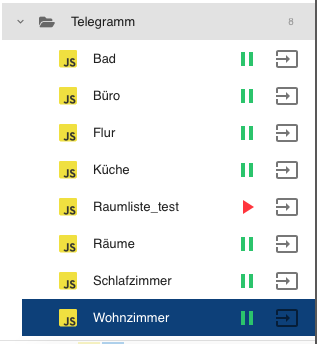

                              Hat jemand eine simplere Variante um die Buttons in Gruppen aufzulisten?
                              Also bei Abfrage von "Liste" erhält man eine Raumliste und nach auswählen von z.B. "Wohnzimmer" erhält man alle Schaltzustände für diesen Raum.
                              aktuell sieht es in meinem Beispiel so aus...
                              Raumliste
                              var STATEVAL = getState('telegram.0.communicate.request').val,
                                  TELEUSER = STATEVAL.substring(1,STATEVAL.indexOf("]"));
                                  user: TELEUSER,
                                  text: 'Wähle einen Raum',
                                  reply_markup: {
                                      keyboard: [
                                          ['Wohnzimmer', 'Flur'],
                                          ['Schlafzimmer', 'Bad'],
                                          ['Büro', 'Küche'],
                              bei Telegram sieht es dann so aus...
                              Wenn man dann auf z.B. Wohnzimmer tippt, kommt die Auflistung fürs Wohnzimmer...
                                  user: TELEUSER,
                                  reply_markup: {
                                      keyboard: [
                                          ['<< Räume'],
                                          ['Yeelight an', 'Yeelight aus'],
                              Der "<< Räume" Button führt einfach das Raumlisten Skript erneut auf um somit wieder zurück zu kommen.

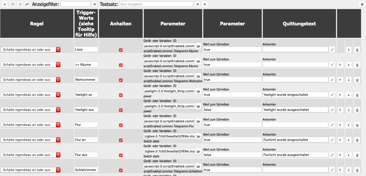

                              Die text2command Zustände sehen dann folgendermaßen aus...
                              Für Jeden Button muss man einen Command setzen!
                              Bei Liste und den Räumen werden die jeweiligen Scripte ausgeführt und bei den Schaltbuttons natürlich euer Gerät mit true/false geschaltet.
                              Hier noch die Scriptliste...

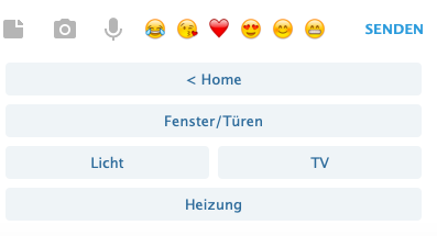

                                TemPeck @TDCroPower last edited by
                                @TDCroPower
                                Ich habe es vom Prinzip her ziemlich genau wie du eingerichtet. Zuvor hatte ich alle meine Buttons auf der "Startseite", das wurde jedoch zu unübersichtlich.
                                Jetzt haben wir allerdings das Problem, dass nach jedem hin und her an mich und meine Freundin "Bitte wähle einen Button" gesendet wird 😕
                                Den Text herauszunehmen hat nicht funktioniert.
                                Hat hier jemand noch eine zündende Idee, wie man diese etwas nervige Angelegenheit unterbinden kann?
                                  TDCroPower @TemPeck last edited by TDCroPower
                                  @TemPeck du kannst die Ausgabe auf den User beschränken einfach dein Script anhand meiner erweiterung anpassen...
                                      user: TELEUSER,
                                      text:   'Wähle eine Abfrage',
                                      reply_markup: {
                                          keyboard: [
                                              ['< Home'],
                                              ['Fenster/Türen'],
                                              ['Licht', 'TV'],
                                              ['Heizung'],
                                  du musst vor sendTo folgendes hinzufügen...
                                  und vor text: dann noch...
                                  user: TELEUSER,
                                    @TDCroPower Klappt super, das erhöht die Akzeptanz ungemein 🙂
                                          user: TELEUSER,
                                          reply_markup: {
                                              keyboard: [
                                                  ['Kontrolle'],
                                                  ['Büro', 'Küche'],
                                      auf Telegramm sieht dies dann so aus...
                                      von hier aus gehen wir zum Beispiel in den "Bereich" Kontrolle, wo fertige Überprüfungen reinkommen...
                                          user: TELEUSER,
                                          reply_markup: {
                                              keyboard: [
                                                  ['< Home'],
                                                  ['Fenster/Türen'],
                                                  ['Licht', 'TV'],
                                                  ['Heizung'],
                                      und hier noch die Ansicht aus der Telegram Sicht...

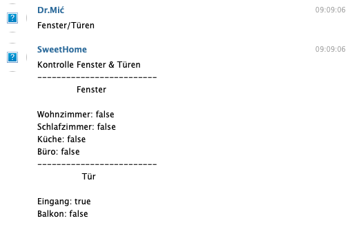

                                      wenn man hier z.B. Fenster/Türen wählt erhält man einen Statusbericht aller Xiaomi Sensoren...
                                          TELEUSER = STATEVAL.substring(1,STATEVAL.indexOf("]")),
                                          WOHNFENSTER = getState('zigbee.0.00158d0002bfa220.opened').val,
                                          BUEROFENSTER = getState('zigbee.0.00158d0002bff0af.opened').val,
                                          SCHLAFFENSTER = getState('zigbee.0.00158d0002e6a182.opened').val,
                                          KUECHEFENSTER = getState('zigbee.0.00158d0002ec0c85.opened').val,
                                          EINGANGTUER = getState('zigbee.0.00158d0002e694df.opened').val,
                                          BALKONTUER = getState('zigbee.0.00158d0002bf93db.opened').val;
                                          user: TELEUSER,
                                          text: 'Kontrolle Fenster & Türen' +
                                                '\n-------------------------' +
                                                '\n               Fenster' +
                                                '\n' +
                                                '\nWohnzimmer: ' + WOHNFENSTER +
                                                '\nSchlafzimmer: ' + SCHLAFFENSTER +
                                                '\nKüche: ' + KUECHEFENSTER +
                                                '\nBüro: ' + BUEROFENSTER +
                                                '\n                 Tür' +
                                                '\n' +
                                                '\nEingang: ' + EINGANGTUER +
                                                '\nBalkon: ' + BALKONTUER
                                      hier die Ausgabe hierzu...
                                          user: TELEUSER,
                                          reply_markup: {
                                              keyboard: [
                                                  ['< Flur', '<< Home'],
                                                  ['Status'],
                                                  ['Spiegel an', 'Spiegel aus'],
                                      hier kann mit < Flur in den vorherigen Raum zurück oder mit << Home direkt 2 Ebenen höher zur Raumauswahl.

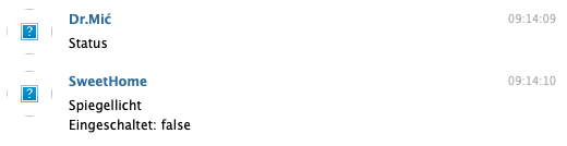

                                      mit "Status" kann man sich den aktuellen Zustand der Lampe ausgeben...
                                          POWER = getState('zigbee.0.7cb03eaa0a02f69e.state').val;
                                          user: TELEUSER,
                                          text: 'Spiegellicht' +
                                                '\nEingeschaltet: ' + POWER
                                      leider komme ich so langsam in die Schwierigkeit passende einmalige Texte für die Befehle zuzuordnen, die keine unlogischen Texte besitzen.

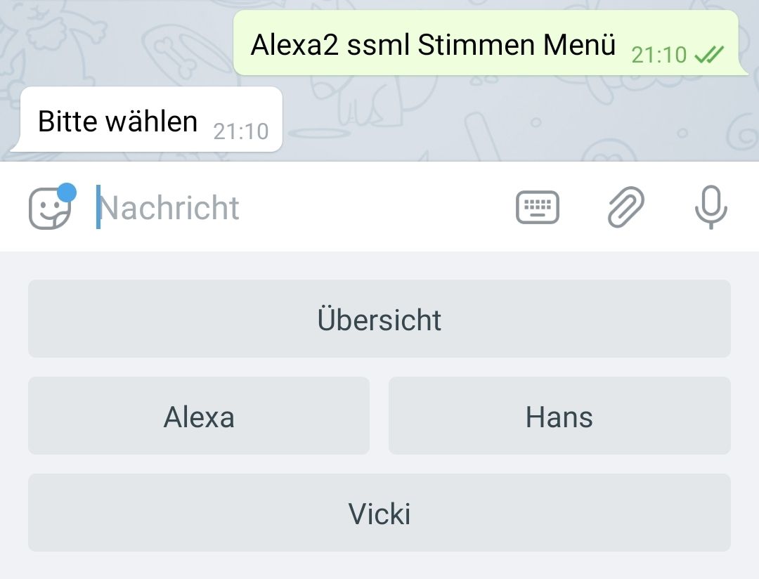

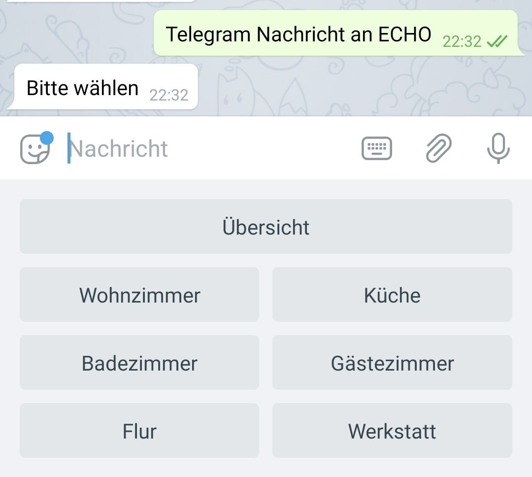

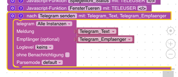

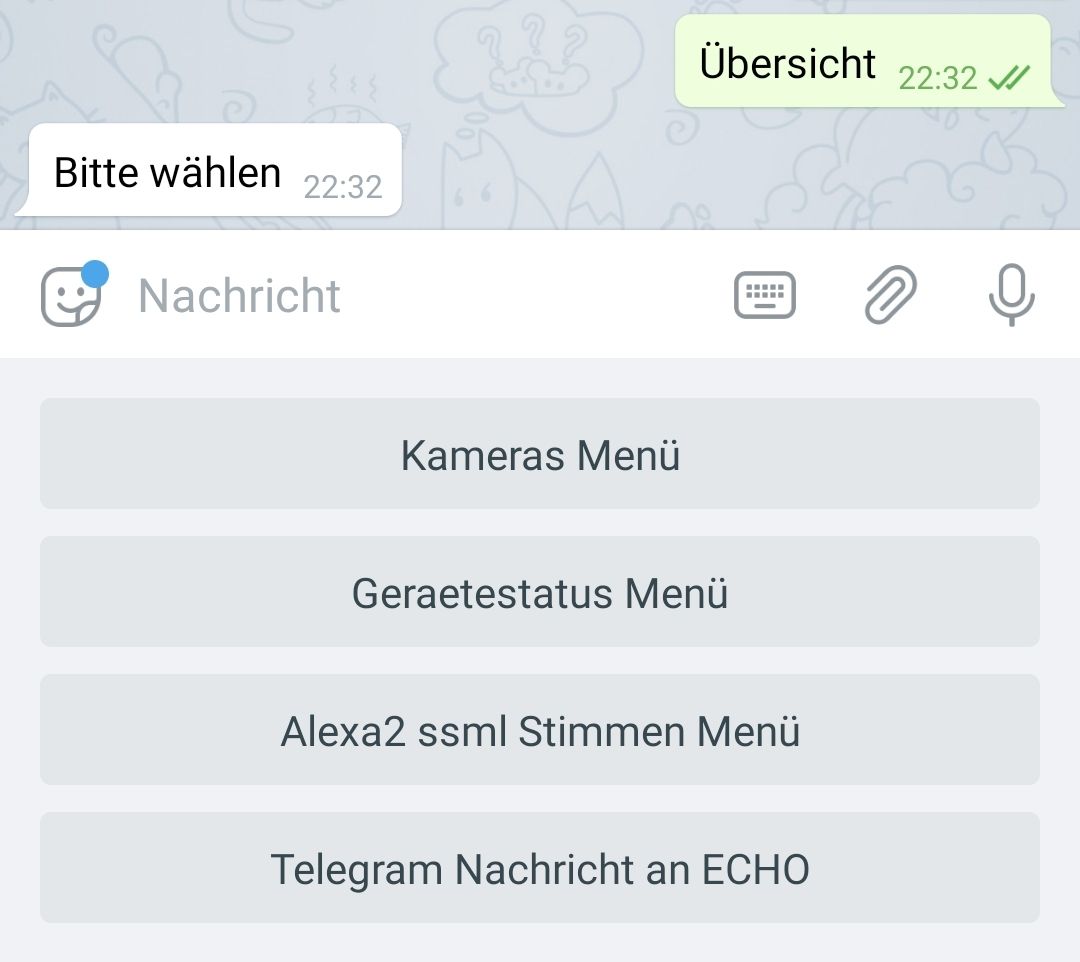

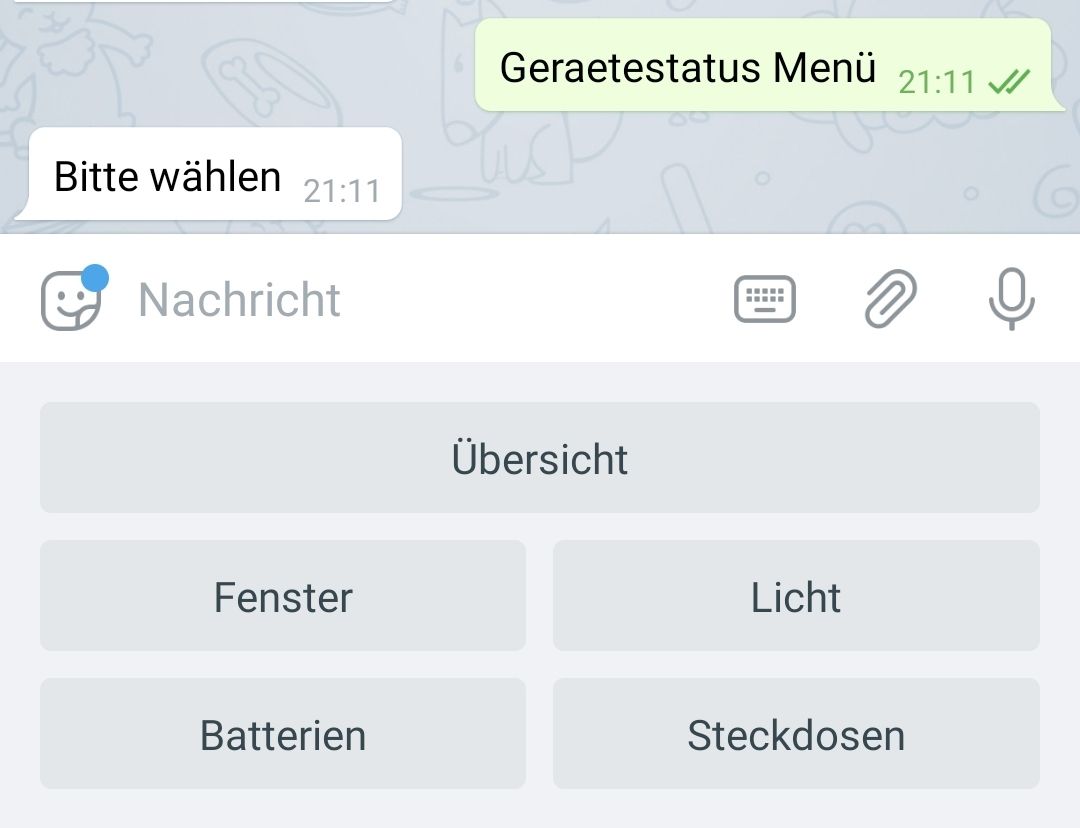

                                      • dslraser
                                        dslraser Forum Testing Most Active @TDCroPower last edited by dslraser
                                        @TDCroPower

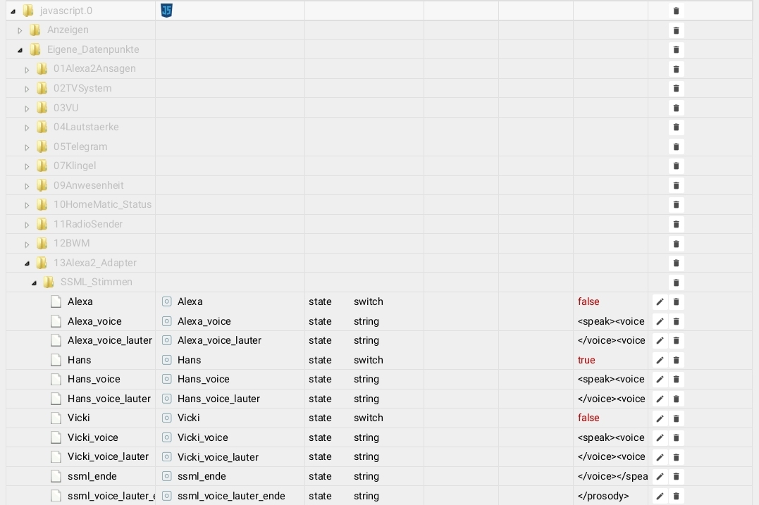

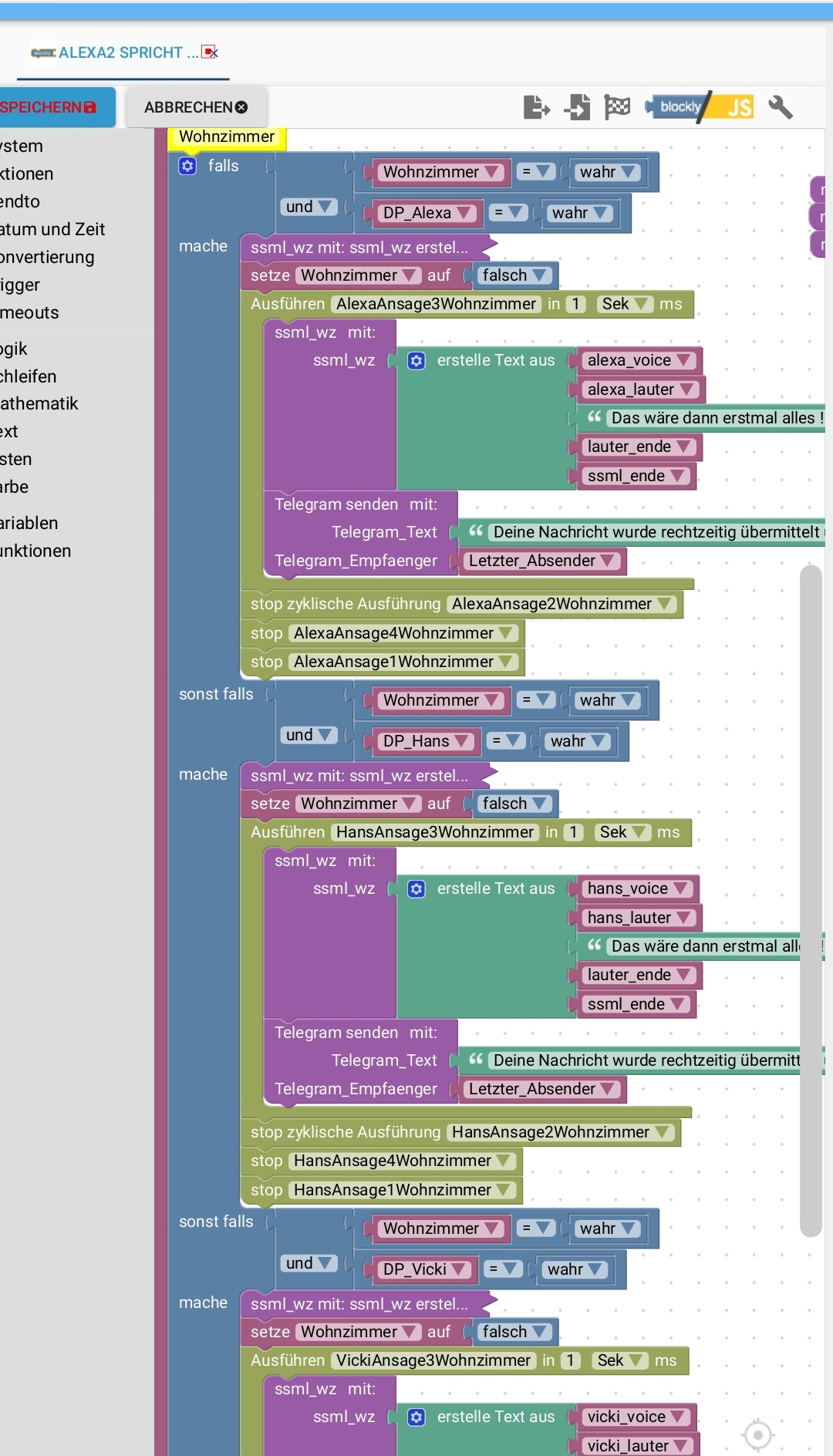

                                        Ich mache das ganz ohne text2command, aber die Funktionsweise ist die gleiche. Ich habe hier mal ein leeres Menü wo nur der Name vom Telegram Benutzer geändert werden muß, so bekommt jeder Nutzer sein eigenes Menü.
                                        Da könntest Du beliebig viele Schaltungen dahinter hängen und natürlich auch noch mehr Menüs. Aber "Schlagworte brauchst Du hier auch.
                                        Das war ein Vorlage eines Facebook Users (Sven Topp)
                                        Startwort ist Übersicht, oder einfach ü
                                        Es ist in Blockly mit Funktionen erstellt. Ich habe die eigentlichen Schaltungen entfernt. (in den falls mache Blöcken)
                                        [Der Blockly Export ist zu lang-50.000 Zeichen Grenze hier im Forum, deshalb hier als Textdatei.
                                        Bitte die Textdatei herunter laden und dann öffnen und importieren. Wenn man die Datei im Browser öffnet und dann von dort den Inhalt kopiert kommen bei mir sonst Umlaute Fehler im Import.]
                                        Edit: Vorlage entfernt
                                        padrino T S 3 Replies Last reply Reply Quote 0

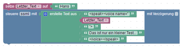

                                        • padrino
                                          padrino Most Active @dslraser last edited by
                                          @dslraser
                                          Ich weiß zwar nicht, was Du in den "Stimme XXX einschalten" genau machst, aber wäre sowas nicht auch möglich und könnte einem evtl. elegant die ganzen IFs sparen..? 😃
