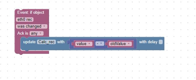

        Es muss erst die Differenz neu - alt berechnet werden und anschließend der Wert in der Variable gemerkt werden. Also nur die Reihenfolge der beiden Befehle tauschen !
        Es geht aber auch einfacher, da der neue und der alte Wert Bestandteil des Datenpunktes und als lokale Variablen in Blockly vordefiniert sind:
        value - oldValue

            Du sollst ja auch mal die einfach Variante testen welche Paul53 oben genannt hat und das ist nun mal "letzte Änderung" und vorherige letzte Änderung". Damit kannst Doch wunderbar ein Delta berechnen.

              Du solltest nur die Reihenfolge ändern:
              aktualisiere Calc_rec mit Wert vom Objekt ID eth0 rec - calc_rec_var
              setze calc_rec_var auf Wert vom Objekt ID eth0 rec
              oder nur eine Zeile
              aktualisiere Calc_rec mit value - oldValue
              value und oldValue sind fest vordefinierte Variablennamen.

                  Die Tipps sind Klasse, leider werden mir trotzdem keine Werte ausgespuckt.
                  Das Objekt bleibt leer…

                    Füge mal zwei Debug-Bausteine ein und lass die Werte value und oldValue loggen.
                    Poste bitte auch den Javascript-Code (Zeige Javascript) ohne die letzte Zeile in Code tags.

                        Vielen Dank für eure Hilfe!
                        Es hat jetzt geklappt, anscheinend hatte ich mit dem Blockly zuviel "gespielt".
                        Nachdem ich das Blockly gelöscht und neu erstellt habe, funktioniert es jetzt!
                        Nicht einmal der Debug- Output wollte funktionieren 😞
