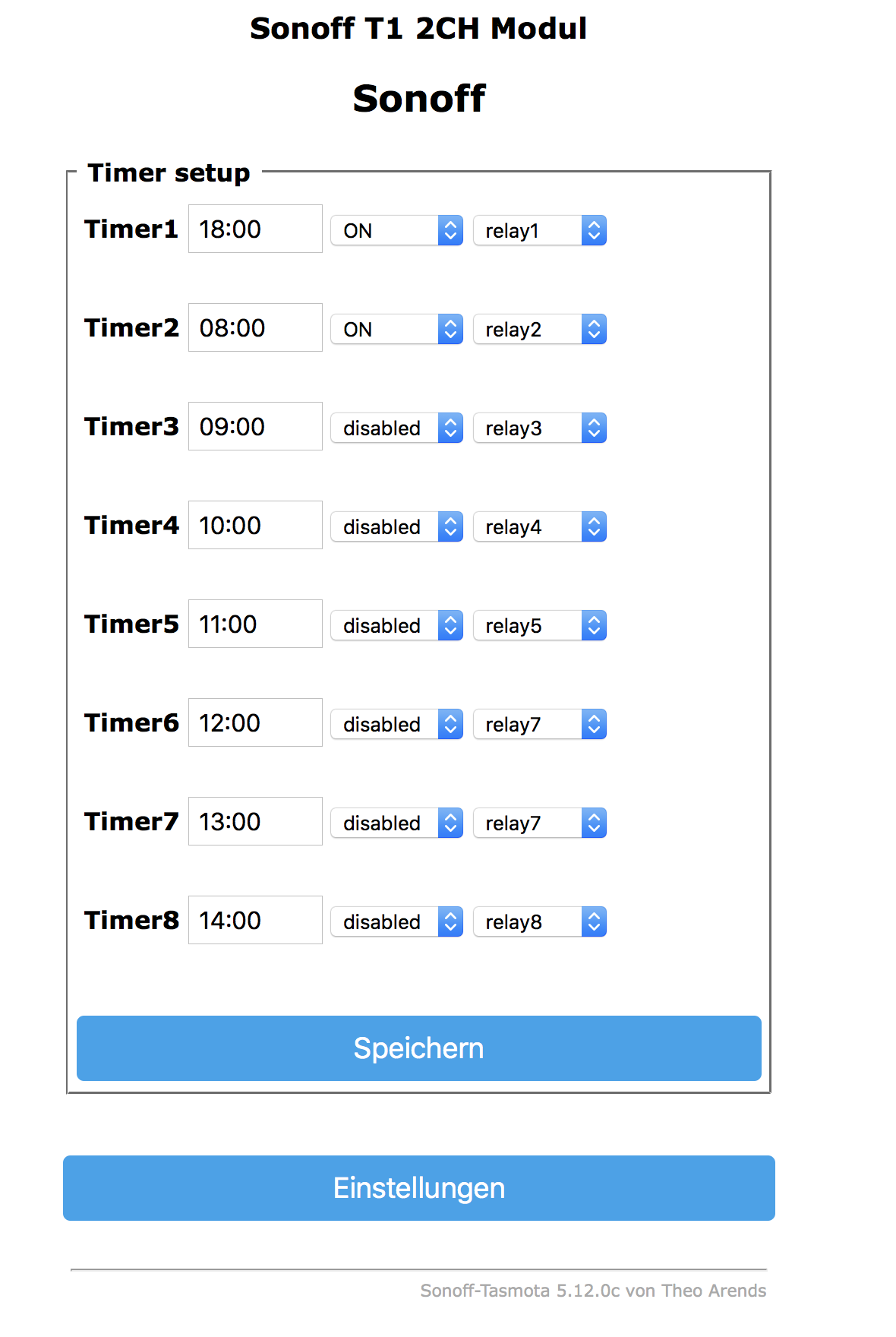

                  Habe die alten Steuerungen durch Sonoff Touch 2 gang Euro version ersetzt (bei Amazon 25 Euro) und mit modifizierter Tasmota Software geflasht. Die Verdahtung ist genau wie bei der originalen Rolladensteuerung. Du kannst die Touch dann sowohl per Wifi als auch per Handsender steuern. Da ich unbedingt bei Serverausfall eine Weiterfunktion garantieren wollte habe ich eine Timersteuerung in Tasmota eingebaut. Damit ist schon mal auch ohne iobroker die alte Funktion wieder in Takt.
                  Ein grosses Gefummel war aber der mechanische Einbau da es keine Klammern gibt wie bei normalen Schaltern und die normalen Dosen etwas zu gross sind. Auch die Blende ist grösser als üblich. Habe mir per 3d Druck einen mechanischen Adapter gedruckt den ich dann mit Heisskleber in die Dose geklebt habe. Damit ging es dann.
                  Wenn du Interesse hast kann ich dir meine modifizierte Tasmota Version schicken.

                          1. Die Original Sonoff Firmware "redet" normalerweise nur über den China Server (und der fällt zudem noch oft aus)
                          2. Die Zeitsteuerung ist ja nur optional, aber wenn ich in Urlaub bin und mein Raspi gibt den Geist auf funktionieren die Rolladen noch.
                          3. Die Taster sind für auf und ab, die Relais können gegeneinander verriegelt werden und schalten sich nach vordefinierter Zeit wieder ab.
                          mit dem eingebauten Funkempfänger kannst du die Rolladen auch mit einer 433 MHz Fernbedienung steuern.
                          und mit Iobroker kannst du zu jedem beliebigen Zeitpunk auf und ab fahren. es gibt halt keine IST Rückmeldung wenn du z.B. nur auf 50 Prozent fahren willst musst du das mit Zeit Intervallen versuchen.
