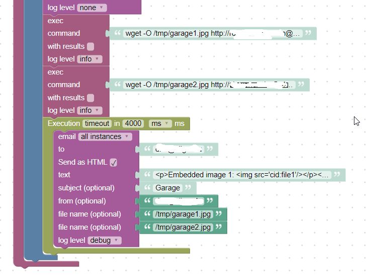

      versuche gerade mit Blocky bei einem bestimmten Trigger von meinen Webcam's ein Image zu erstellen, und diese dann per mail zu verschicken.
      Hab's so eingestellt:
      https://github.com/ioBroker/ioBroker.ja … send-email
      Ein Bild versenden geht ohne Problem! bei 2 attachments jedoch erhalte ich im Log Fehler!
      Im Blocky hab ich 2 Textfelder mit SendTo-Email verbunden, jeweils bei Filename:

        d1nd141 last edited by
        Ok, sieht so aus als sei dies ein Fehler von Blocky:
        Kopiere ich den ganzen Blocky Source script und füge alles als neues Javascript ein, ändere dann:
        attachwments:[
                    {path: '/tmp/garage1.jpg', cid: "file1"}
                    {path: '/tmp/garage2.jpg', cid: "file2"}
        in
        attachments:[
                    {path: '/tmp/garage1.jpg', cid: "file1"}[color],[/color]
        gibt's keine Fehler mehr.
        Speichere ich dann ab, will iobroker das ganze als Blocky umwandeln. Bestätige ich dies, wird das Komma wieder entfernt, und ein Fehler angezeigt.
