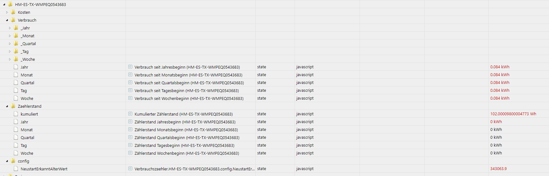

      Beide,
      Automatisch eingelesene habe ich zwei Geräte und habe eins händisch zugefügt.
      Verhalten sich alle gleich.

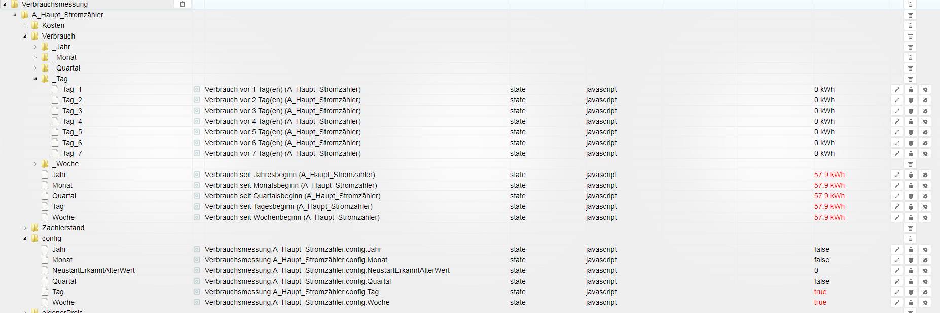

        dering last edited by
        @cvidal:
        Beide,
        Gruß `
        bitte diese Funktion
        function setRecognizedChange(type) {
            cacheSelectorStateMeter.each(function (id, i) {
                var geraetename = parseObjects(id);
                setState(pfad + geraetename + '.config.' + type, true);
            cacheSelectorStateEnergyCounter.each(function (id, i) {
        durch folgende ersetzen:
        `function setRecognizedChange(type) {
            if (eigeneDatenpunkte.length > 0) {
                for(var i = 0; i < eigeneDatenpunkte.length; i++) {
                    var alias = eigeneDatenpunkte[i][1];
                    setState(pfad + alias + '.config.' + type, true);
        Das ist für den Tageswechsel von eigenen Datenpunkten.[/i]
          ple last edited by
          Wird gleich mal gemacht,
          also bei mir, denke auch bei cvidal, werden nach Tag und Woche der Configwert auf true gesetzt.
          Das scheint soweit zu funktionieren.
          Mit welcher Nodeverion bis du unterwegs? Wir haben die 6.xxx drauf.
          Deine Änderung lasse ich mal einfließen. Werde danach mal die Datenpunkte wieder löschen und den morgen abwarten.
          Gruß und Danke

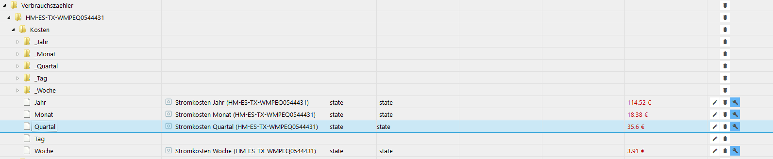

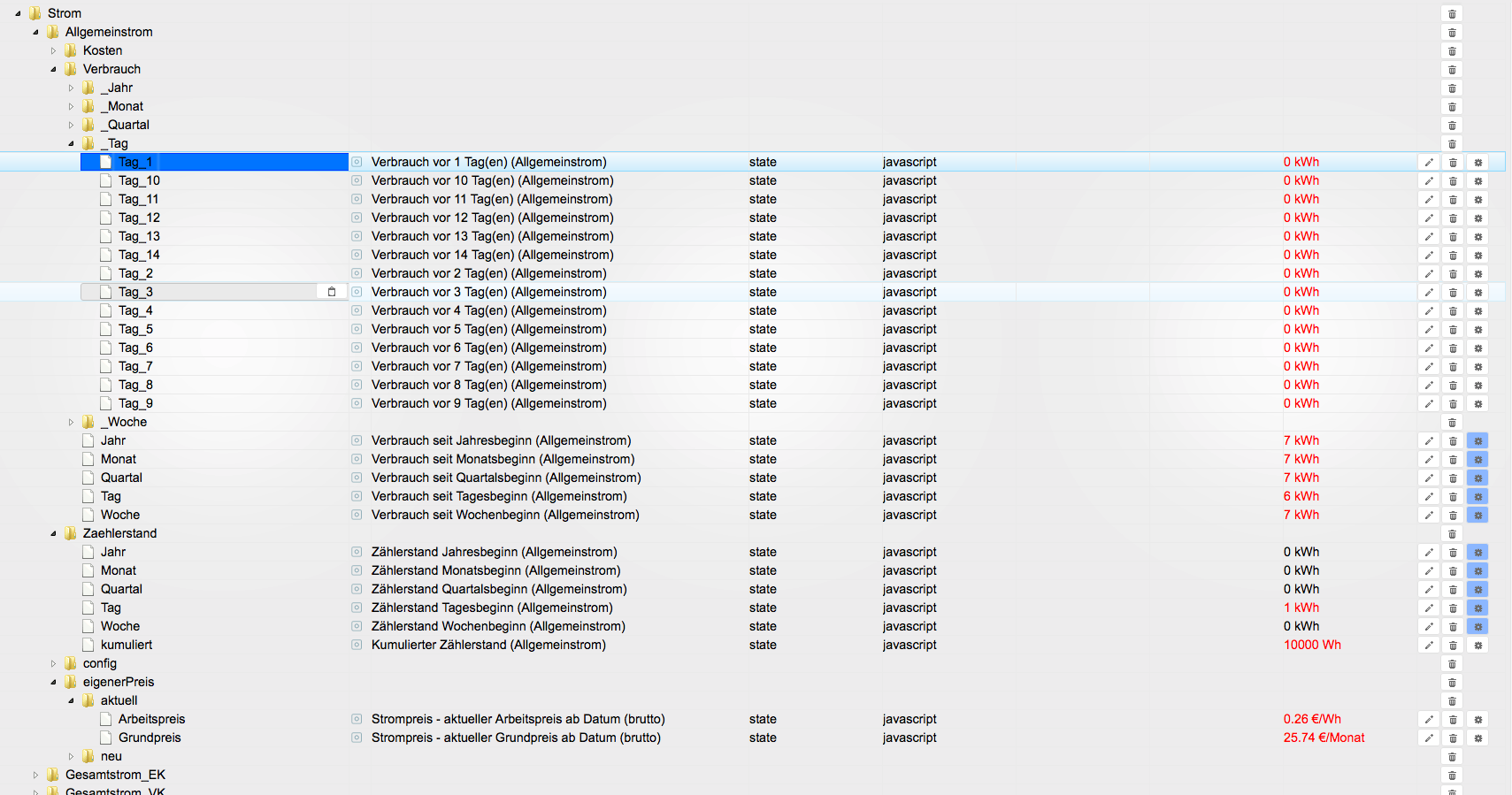

            Mac last edited by

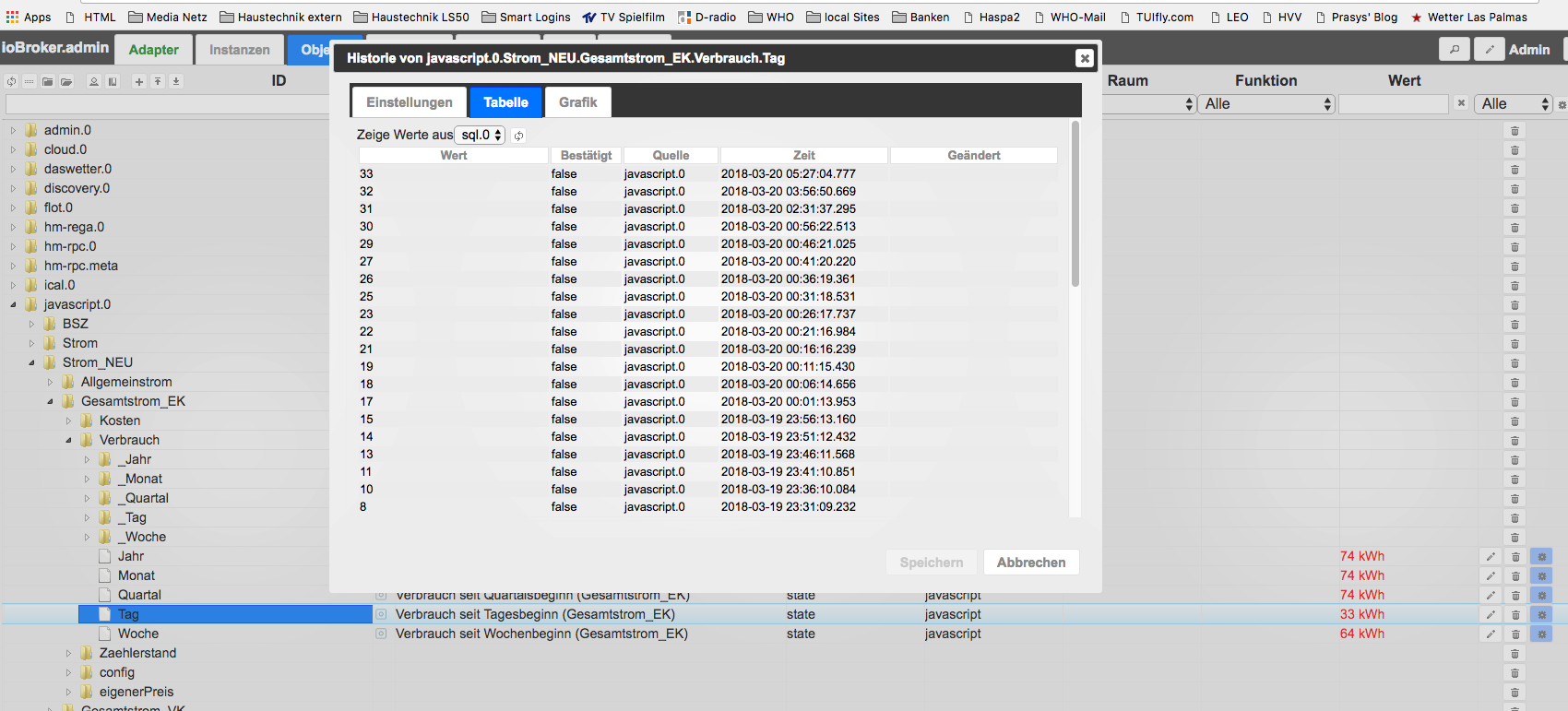

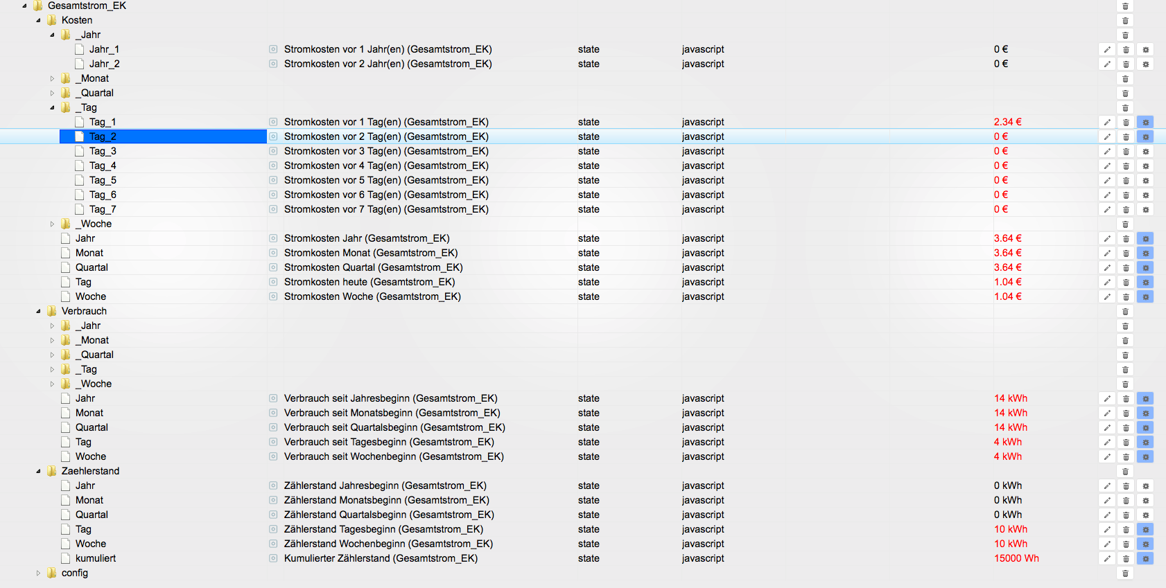

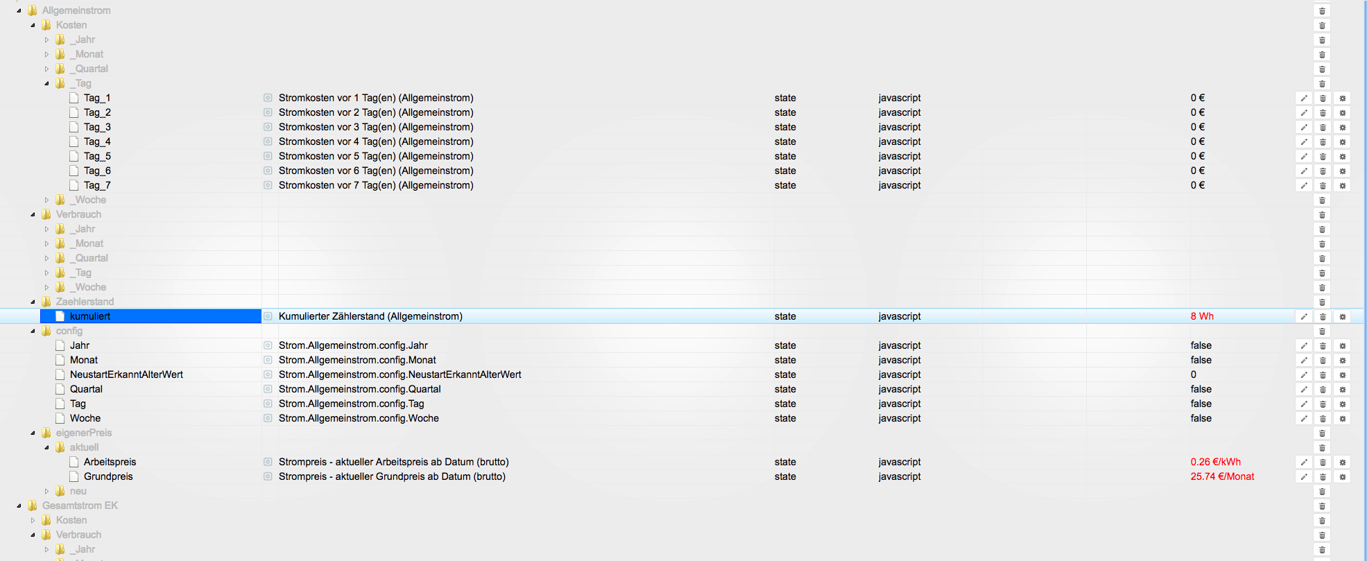

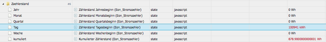

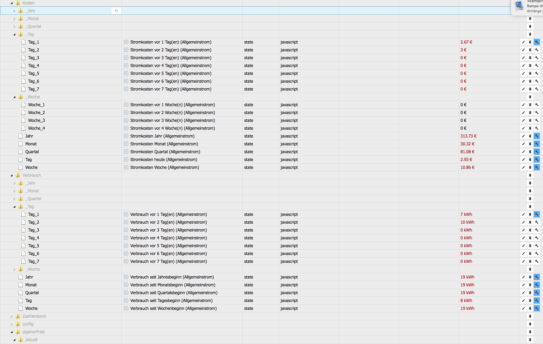

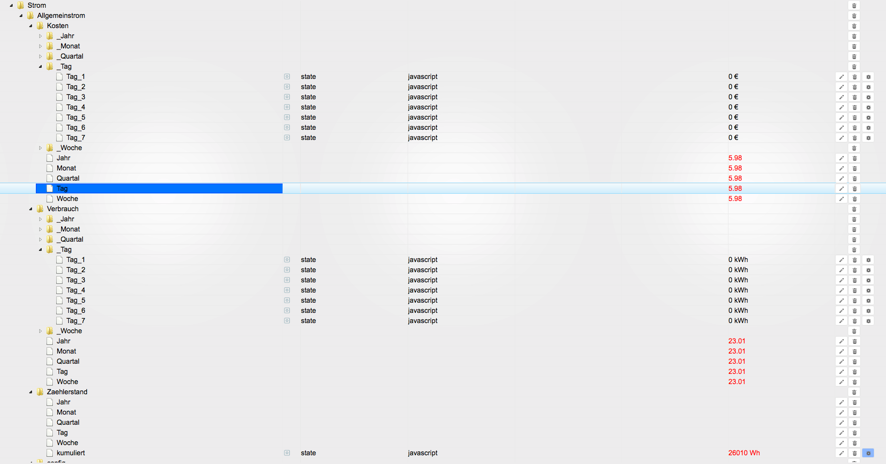

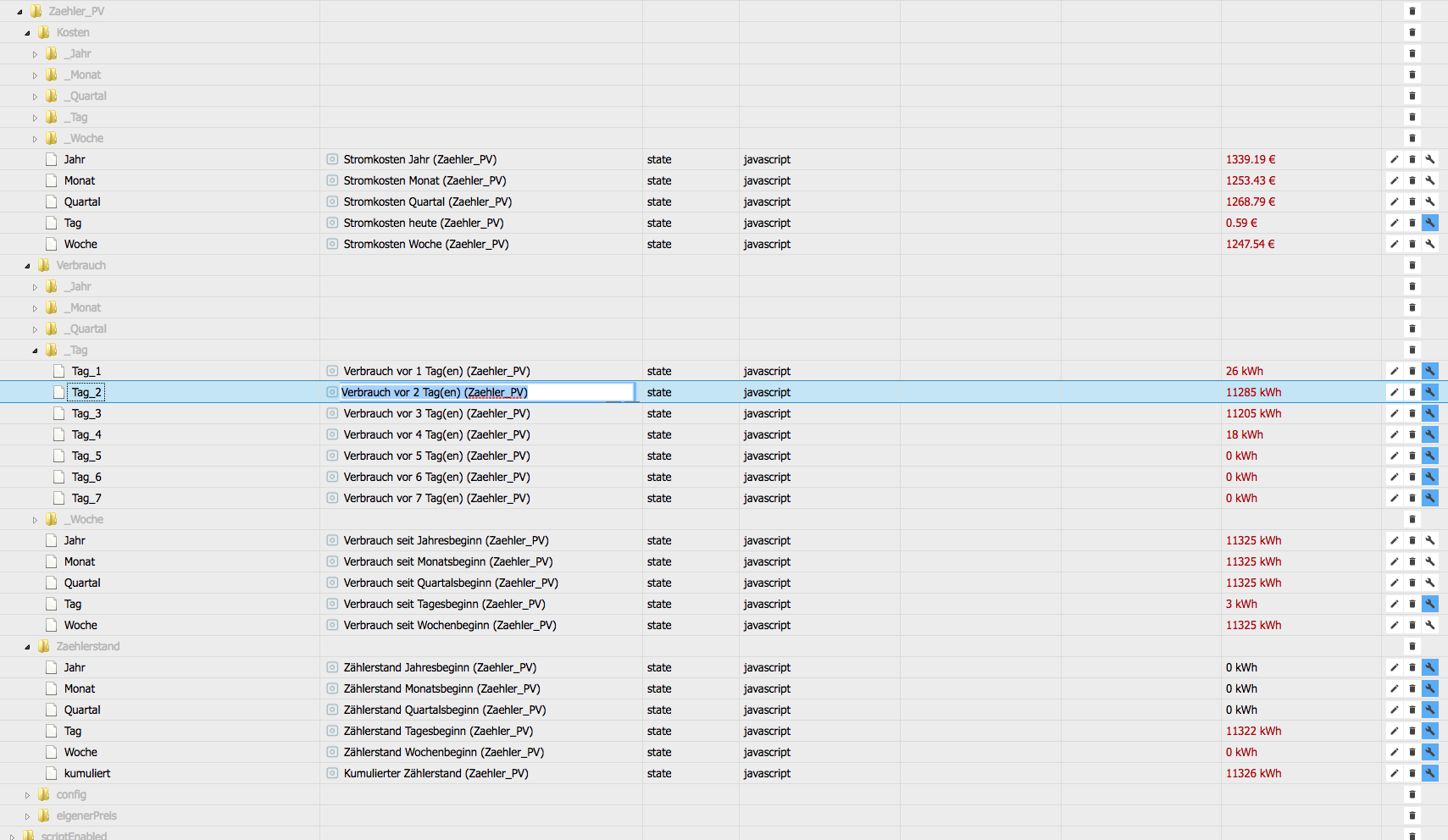

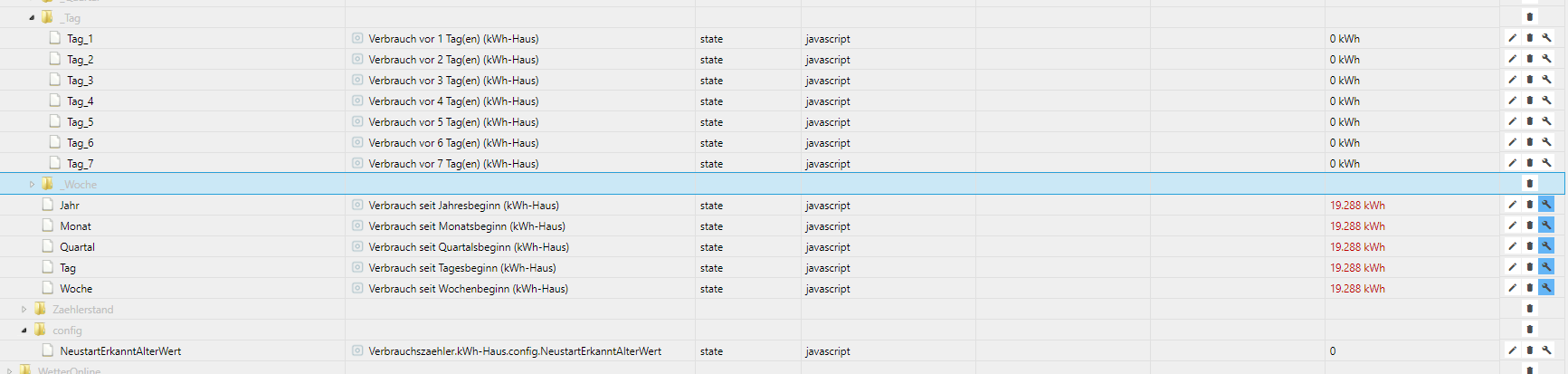

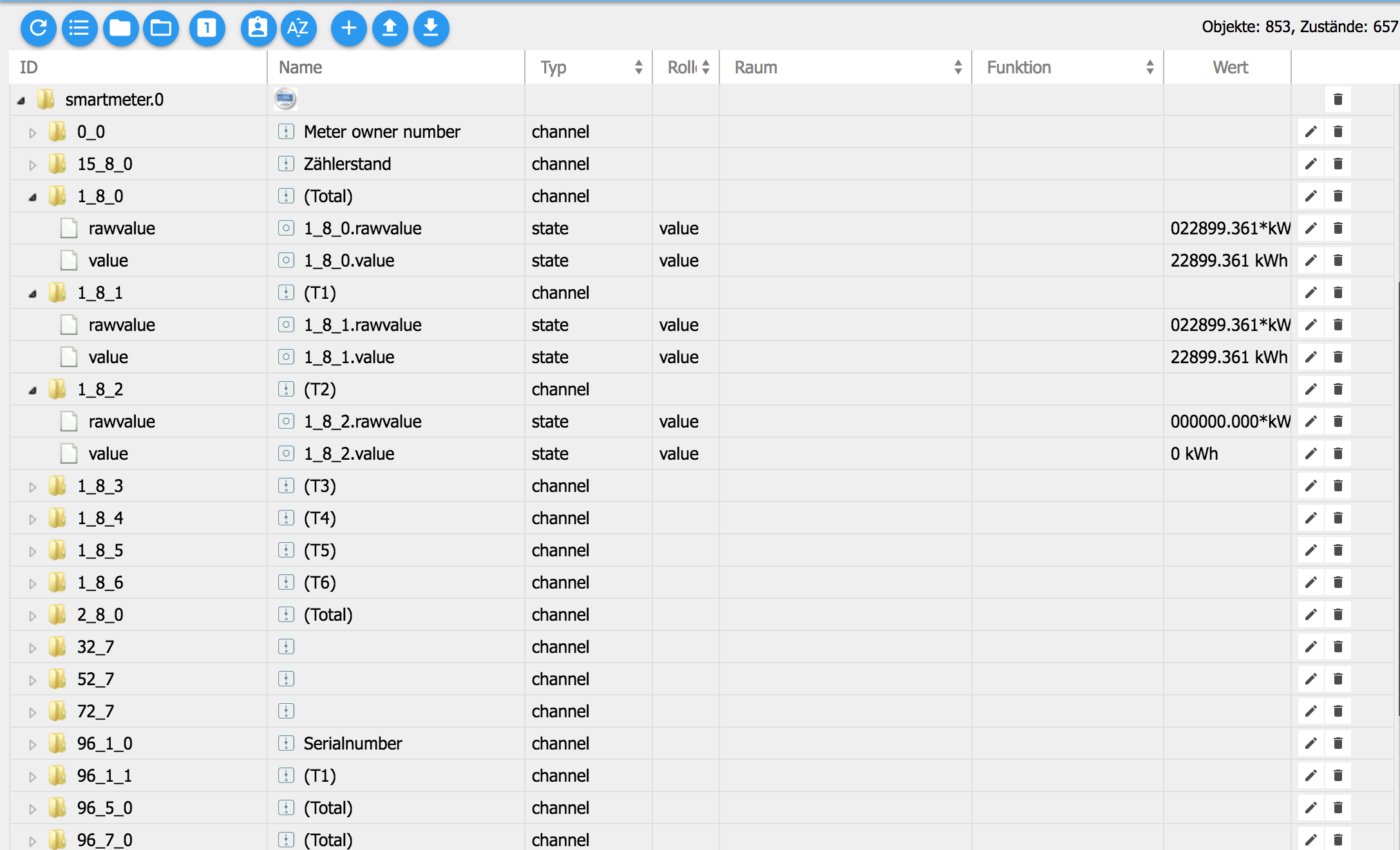

            Jetzt scheint es super zu klappen. Endlich kann ich mir eine entsprechende Übersicht erstellen.
            Die Ordner im JS sehen jetzt so aus:
            Bin sehr gespannt auf die nächsten Tage, dann kann ich mir dann eine Entwicklung darstellen, bzw einen Verlauf.
            Noch verstehe ich nicht, warum tag und Woche verschieden sind von Quartal, Monat und Jahr?

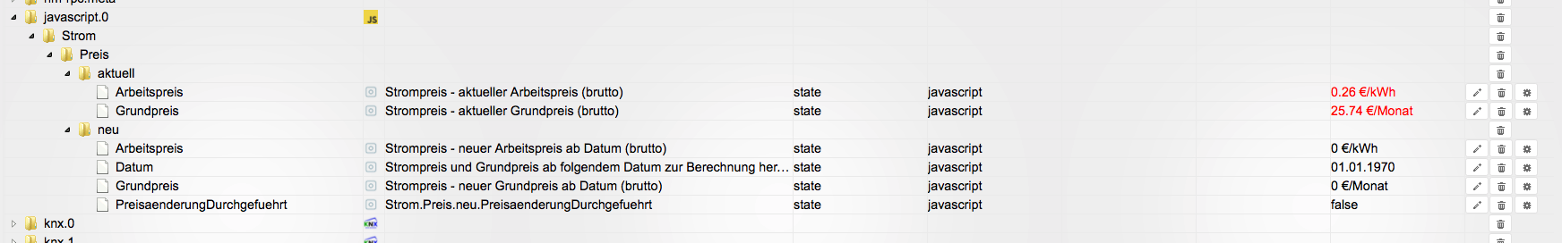

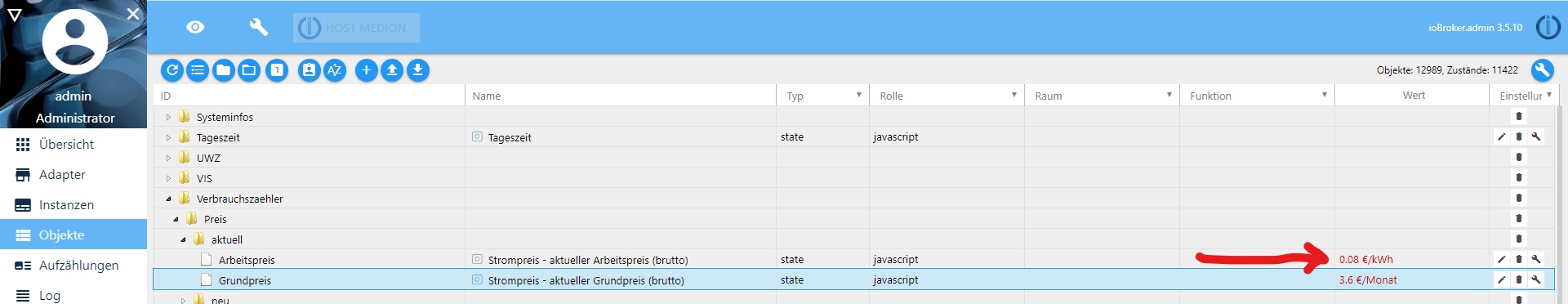

            <size size="150">Noch eine Idee zu der Grundgebühr: Wäre es evtl. sinnvoll den Wert mal 12/360 zu Teilen und dann dem Tagesumsatz hinzuzurechen?</size>
            Beste Grüße und Danke

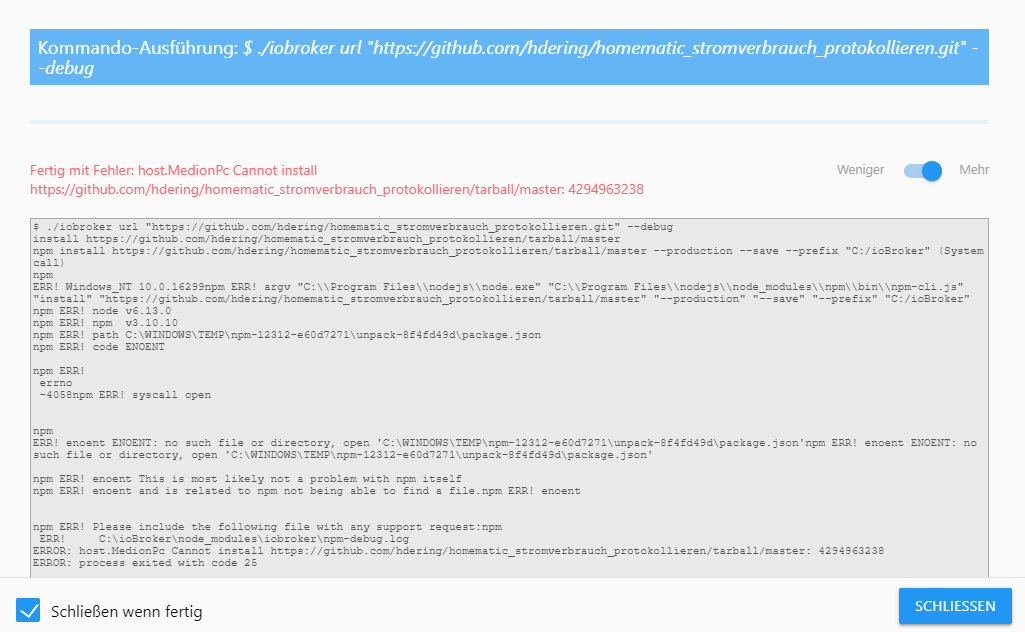

              Hallo, kann es nicht installieren,
              geht es nicht unter Windows?
              • wendy2702
                wendy2702 last edited by
                Ist doch kein Adapter sondern nur ein Script.
                Also aus Git laden und in Javascript als neues Script kopieren sollte gehen.
                • sigi234
                  sigi234 Forum Testing Most Active last edited by
                  Ich bin ein Vollkoffer…......... :shock:

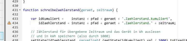

                    Guten morgen,
                    habe mich gewundert, warum die kW/h nur mit 2 nachkommastellen geschrieben werden, obwohl ich 3 angegeben habe.
                    Grund: Hab nen Fehler in Zeile 355 entdeckt und geändert. Und siehe da, jetzt sind es 3 nachkommastellen.
                    Aus
                    // aktualisiere den Verbrauch und die Kosten
                                _zaehler    = (getState(idKumuliert).val / 1000).toFixed(AnzahlKommastellenKosten);
                                _preis      = getState(idStrompreis).val;
                    wurde
                                _zaehler    = (getState(idKumuliert).val / 1000).toFixed(AnzahlKommastellenZaehlerstand);
                      @Kampfratte:
                      Guten morgen,
                      Aus
                      wurde
                      Vielen Dank für den Hinweis. Hab ich gleich in github geändert.

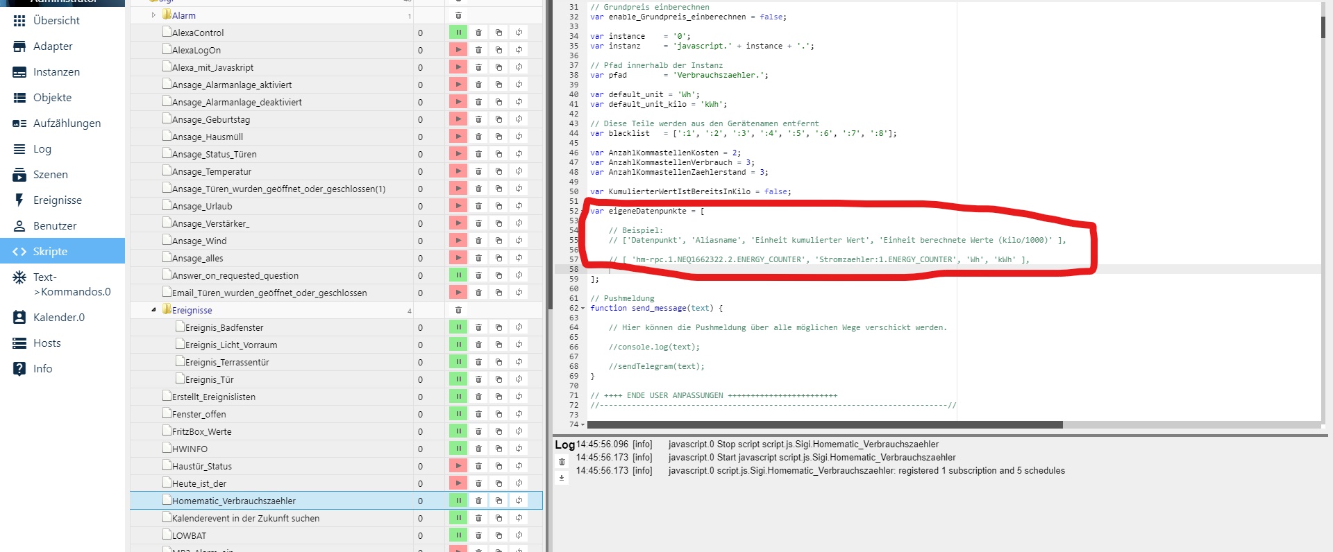

                                  • lobomau
                                    lobomau last edited by
                                    Wie muss ich die Zeile für telegram richtig anpassen? Ich bekomme nämlich einen Fehler.
                                    Meine Anpassung:
                                    // Pushmeldung
                                    function send_message(text) {
                                        // Hier können die Pushmeldung über alle möglichen Wege verschickt werden.
                                        //console.log(text);
                                        sendTelegram(text);
                                    // ++++ ENDE USER ANPASSUNGEN ++++++++++++++++++++++++
                                    Fehler:
                                    javascript.0	2018-03-21 14:40:46.237	info	Stop script script.js.common.Stromzaehler_homematic
                                    javascript.0	2018-03-21 14:38:38.880	error	at Object. (script.js.common.Stromzaehler_homematic:437:4)
                                    javascript.0	2018-03-21 14:38:38.880	error	at run (script.js.common.Stromzaehler_homematic:355:30)
                                    javascript.0	2018-03-21 14:38:38.880	error	at send_message (script.js.common.Stromzaehler_homematic:60:5)
                                    javascript.0	2018-03-21 14:38:38.880	error	Error in callback: ReferenceError: sendTelegram is not defined
                                    javascript.0	2018-03-21 14:38:38.879	info	script.js.common.Stromzaehler_homematic: Stromverbrauch und -kosten

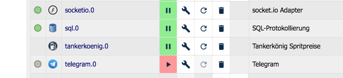

                                      Hi lobomau,
                                      du musst Telegram installiert und konfiguriert haben. Ich habe in meinem javascript\global Ordner eine Hilfsfunktion dafür geschrieben die überall verfügbar ist.
                                      Anstatt
                                      > sendTelegram(text);
                                      könntest du auch folgendes schreiben:
                                      ` > sendTo("telegram.0", {
                                      text: text,
                                      chatId: <deine id="">});</deine> `

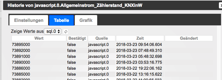

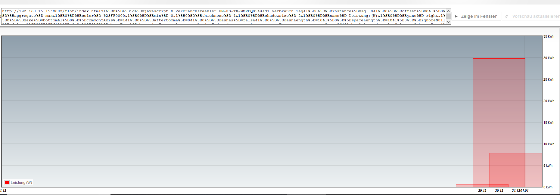

                                          Mac last edited by

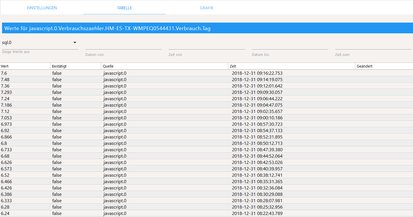

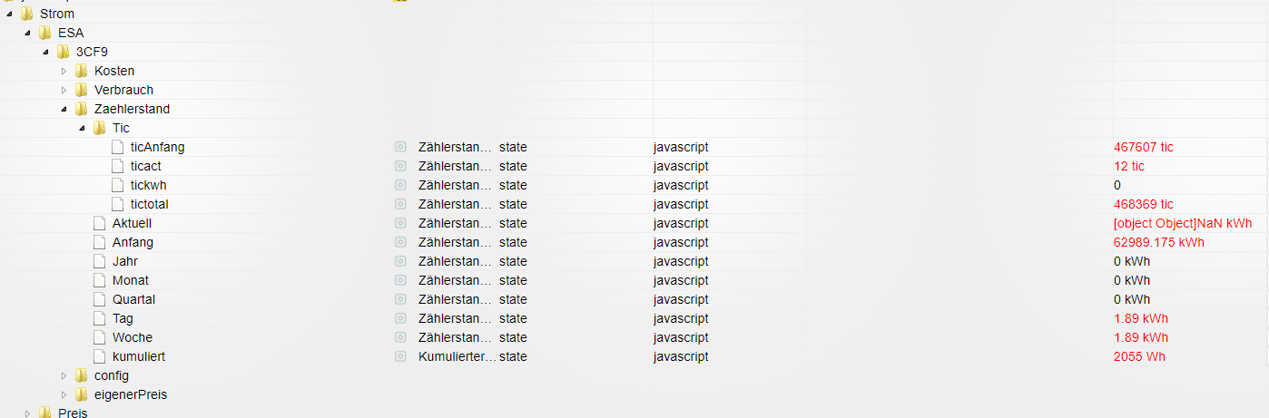

                                          Irgendwie wird bei mir der Wert am Tageswechsel nicht auf null gesetzt. Was ist noch falsch?
                                          Der Verbrauch war heute, bis jetzt, nur 7 kWh

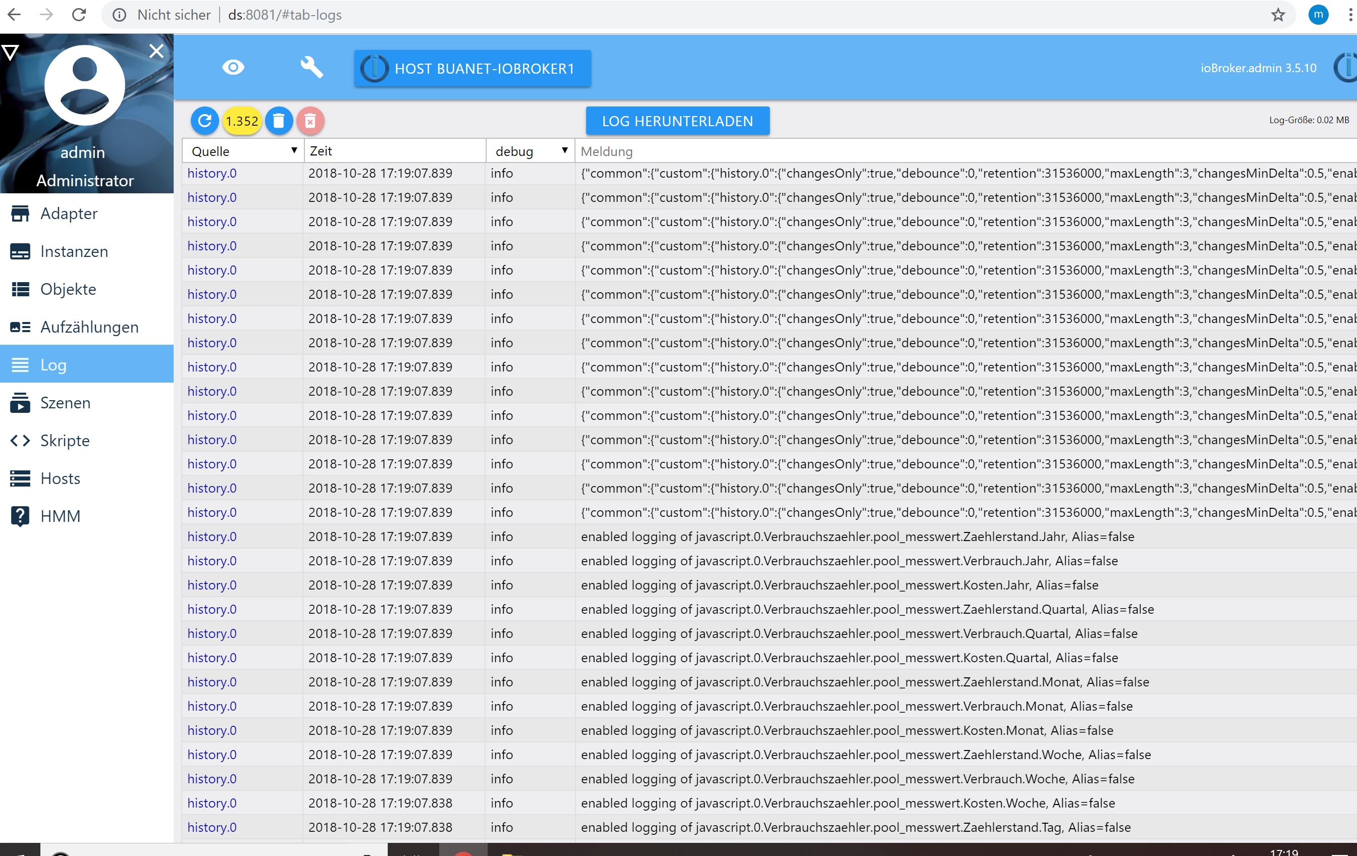

                                            Kampfratte last edited by

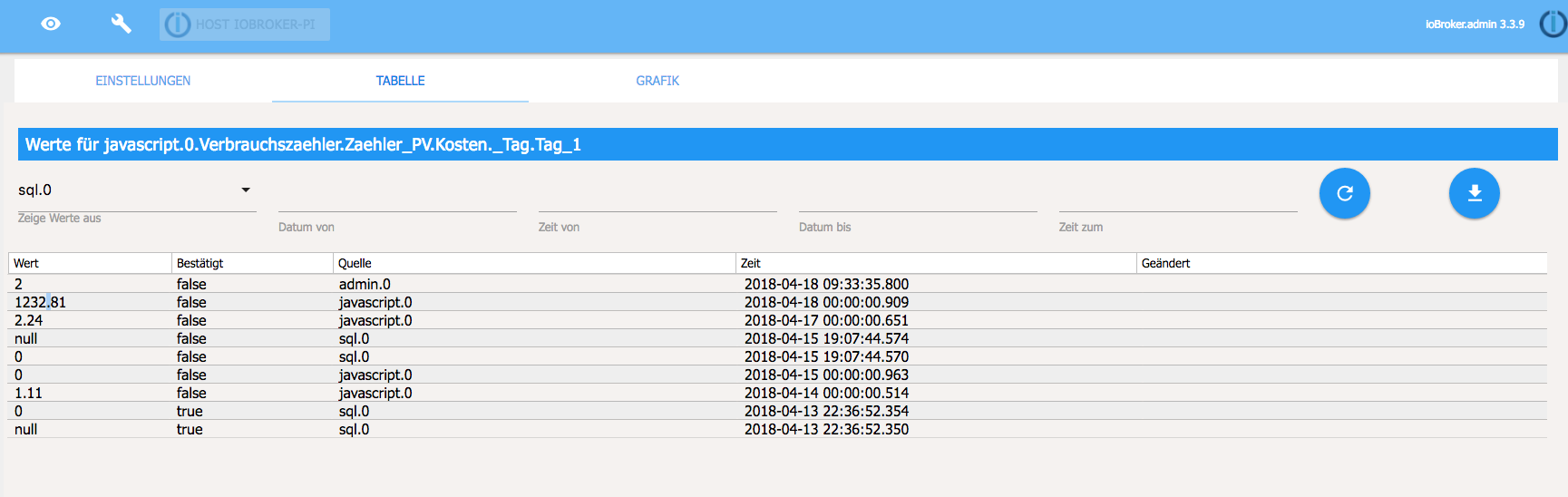

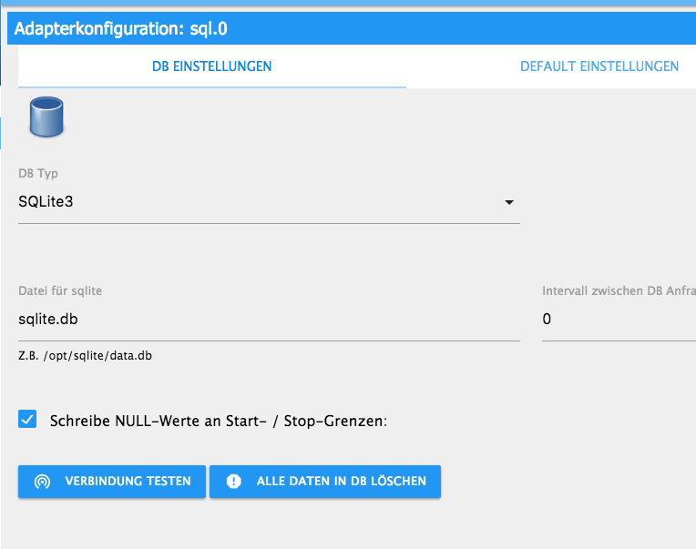

                                            laut screen Loggst du die Daten ja mit. Was steht denn im Log so gegen 0 Uhr?
