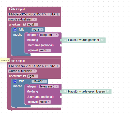

      will mich in Blockly einarbeiten.
      Wollte mit einem Programm für die Haustür anfangen.
      Leider sendet es nur die Info Tür geöffnet, aber wenn sie wieder zu ist kommt wieder die Meldung geöffnet.
      Arbeitet er den 2ten Block nicht ab??
      Dann ist mir nicht klar, wieso kann ich für die Statusabfrage "True/False" nicht von dem "Falls Objekt" die zweite Spalte nehmen wo auch wahr/unwahr drinnen ist?
      Danke für die Hilfe
      Tobias

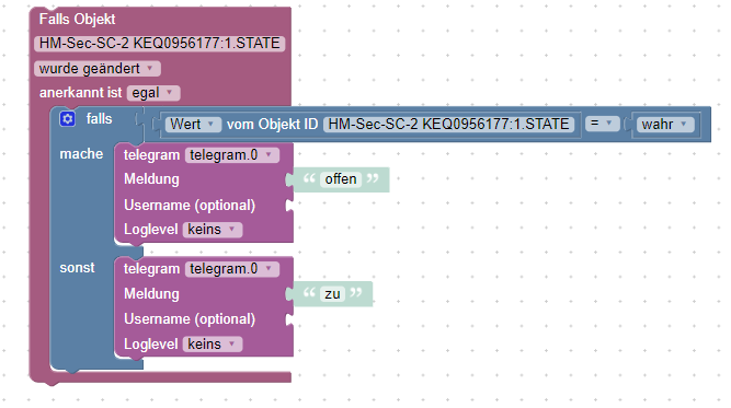

        Du musst unter falls auch noch den Datenpunkt eingeben, der wahr oder unwahr sein soll.
        Gruß Rainer
          hmanfred last edited by
          Und durch Klick auf das blaue Zahnrädchen im "falls" kannst du weitere Instanzen zur Auswertung anlegen. Das spart dann die komplette zweite Hälfte deines Scripts.
          Manfred

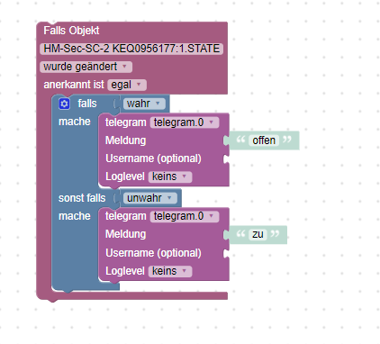

            Dice19 last edited by
            @hmanfred
            Meinst Du so wie im angehängten Bild?
            @Homoran
            Reicht die Objekt ID nicht vom "Falls Objekt"? Dort ist ja die ID von dem Kontakt mit Kanal 1 für "State" bereits angegeben…..
            Danke Euch
            Tobias
              Ja, und wenn das Objekt nur "wahr" und "unwahr" kennt, reicht auch eiun einfaches "sonst". Du sparst dir dann die zweite Zustandsabfrage im "sonst wenn".
              Und die Abfrage, wie Rainer es beschrieben hat, ist nötig. Sonst hätt' er es ja nicht geschrieben.
              Manfred
                Nein reicht nicht, sonst hätte ich es nicht geschrieben.
                Gruß Rainer
                  So, hab es nun so gebaut.
                  Kann ich noch was verbessern oder ist es so ok?
                  Wenn ich noch eine andere Tür dran hängen möchte, kann ich den gleichen Block einfach drunter hängen?
                  • Matzebhv
                    Matzebhv last edited by
                    Kurze Antwort:
                    Nein - Ja - Ja 😄
                    Matze
