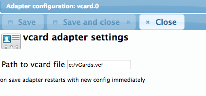

                  ich habe den Adapter erfolgreich installiert und folgendes getan:
                  • Fritzbox Telefonbuch als xml runtergeladen
                  • Vcards erzeugt mit dem tool aus dem folgenden link: http://software.nv-systems.net/downloads/Contact Conversion Wizard v3.5.0.0.zip
                  • den Pfad eingegeben im Config von Vcard.

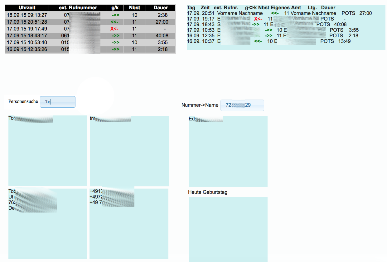

                          • Zum Test verwende ich folgende Widgets. Ausgaben mache ich mit "basic - string (unescaped)". Die Eingaben mit dem Widget " jqui - input", oder direkt per Skript im Input-Objekt. Das Input-Widget ist nicht perfekt für diese Anwendung- er da ich keine Widgets erstellen kann, habe ich dieses dennoch verwendet.
                          Tobias

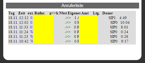

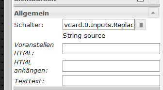

                                        hometm last edited by

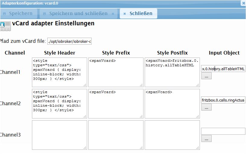

                                        Hallo looxer01,

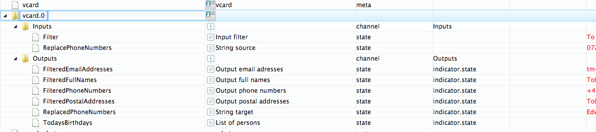

                                        hier die Lösung:

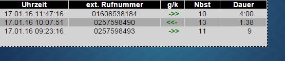

                                        Ich habe das Widget "basic-string (unescaped)" verwendet. Das Widget zeigt den Output "vcard.0.Outputs.ReplacedPhoneNumbers" an.
                                        Mit dem folgenden Skript kopiere ich den Output vom Fritzbox-Adapter zum vCard-Adapter.
                                        subscribe({
                                            id: "fritzbox.0.history.allTableHTML"/*history of calls as HTML*/,
                                            change: 'ne'
                                        },function(data){func(data)});
                                        function func(data)
                                            var x=getState("fritzbox.0.history.allTableHTML").val;
                                            setState("vcard.0.Inputs.ReplacePhoneNumbers"/*String source*/, x);
                                        Das ganze funktioniert so wie du vermutest. Wenn die Nummer bekannt ist, wird der Name im Widget angezeigt.
                                        In der nächsten Version (weiß noch nciht wann ich dazu komme) soll das ganze auch ohne das Skript funktionieren.
                                        Tobias

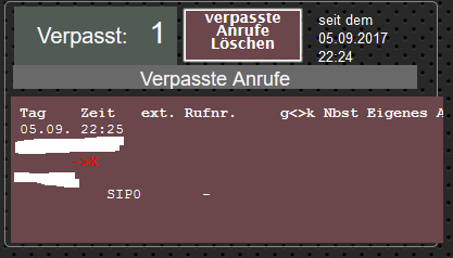

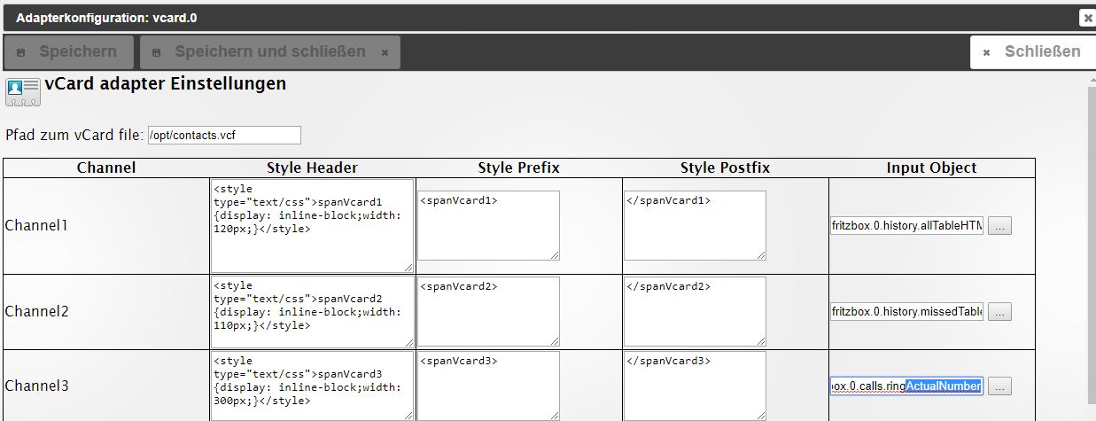

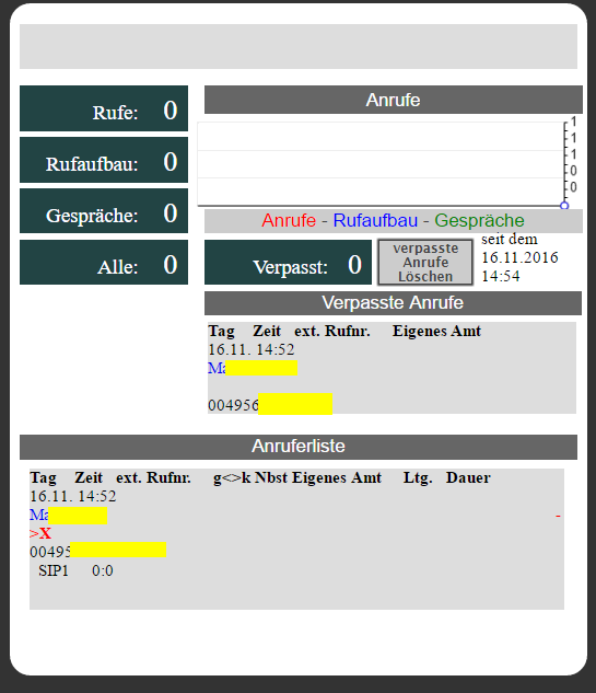

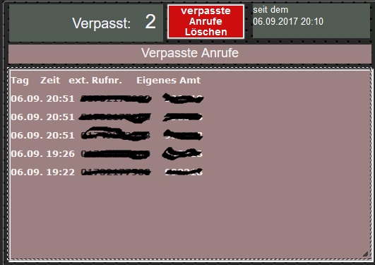

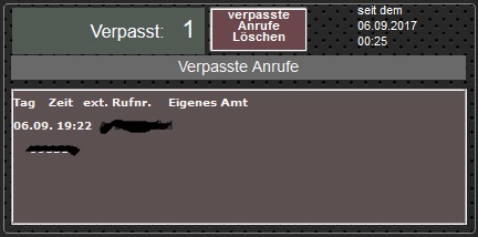

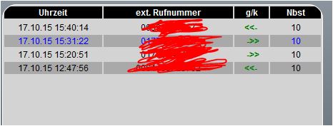

                                          Brati last edited by
                                          das funktioniert ja perfekt. Hab das Script auf "fritzbox.0.history.missedTableHTML" geändert. Kann man noch intergrieren, dass der Namens String immer gleich lang ist, z.B. 20 Zeichen einnimmt? Dann ist die Tabelle ordentlich formatiert. Jetzt sieht es ja so aus:
                                          ext. Rufnummer…......Eigenes Amt
                                          Max Mustermann.........blabla
                                          Muddi.........blabla
                                          Will Lustig.........blabla
                                          Zum Export der Vcard: Wer Google nutzt, kann die auch gut direkt dort aus den dortigen Kontakten exportieren. Ich hab sie dann aufs NAS gelegt und Verzeichnis gemountet.
                                          Brati
