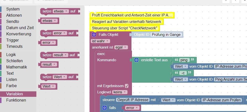

        relativ einfach. Du machst einen Block "Exec" und aktivierst die Option "mit Ergebnissen". Dann bekommst du nach Ausführung die Variable "error" und "result". Beide Blöcke sind unter den Variablen zu finden. Mit diesen Blöcken kannst du nun das Ergebnis verarbeiten. Der Result Block enthält die Text-Ausgabe der Shell und deinen Wert kannst du dir dann z.B. über die Text-Funktionen raussplitten. Könnte z.B. mit "suche erstes Auftreten von PWR" gehen.
        Ich nutze das z.B. um die Ping Zeit im Netzwerk zu bestimmen und in Blockly weiter zu verarbeiten.

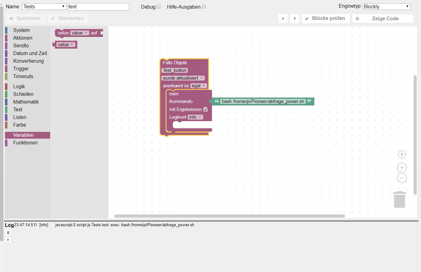

              so bin nun zuhause und wollte das mal ausprobieren,
              @mariohbs:
              Du machst einen Block "Exec" und aktivierst die Option "mit Ergebnissen". Dann bekommst du nach Ausführung die Variable "error" und "result". `
              aber leider finde ich keine neuen variablen 😞

                Mhm…. seltsam. Also bei mir kommt da der Block "error" und "result" zum Vorschein, den mann dann normal verarbeiten kann.

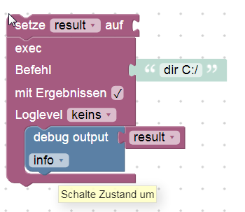

                      Dafür braucht man kleinen Trick.
                      Erst muss die Variable mit dem Namen "result" erzeugt werden und dann kann man die im Ergebnis abfragen:

                          Erst muss die Variable mit dem Namen "result" erzeugt werden und dann kann man die im Ergebnis abfragen: `
                          vielen Dank, das war die Lösung
