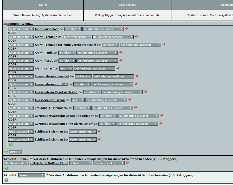

      ich habe da ein Problem mit dem Polling Trigger BidCoS-RF.50.PRESS_SHORT.
      Ich möchte in bestimmten Situationen die Systemvariablen meiner CCU auf die VISU abgleichen.
      Dazu habe ich ein einfachs Programm geschrieben.
      Alle Bedingungen sind mit ODER verknüft un lösen die Virtuelle Taste BidCoS-RF.50.PRESS_SHORT aus.
      Leider funktioniert das nicht bei den Bedingungen der Systemvariable. Wenn ich ein Gerät als Bedingung nehme (habe in meinem Beispiel den Schlüsseltaster genommen), dann funktioniert alles wie es soll.
      Habt ihr da vielleicht einen Tipp für mich?
      • bahnuhr
        Probier mal aus:
        anstatt "auslösen" - "aktualisieren"
        Dann müsste es funktionieren.
        (Bei SV immer "akutalisieren" probieren).
