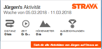

          das iframe sollte normalerweise öffentlich sein und bei mir sieht es im Browser so aus(siehe Bild) und ich bin nicht eingeloggt.
          aber im Widget bleibt es weiss?
