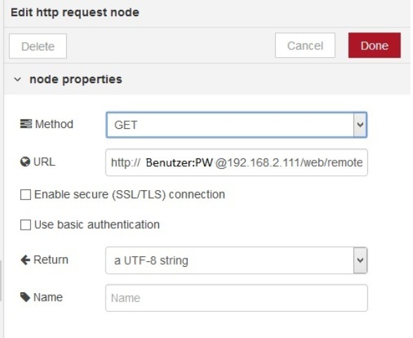

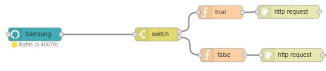

        Versuche es mal so.

          Ich werde es versuchen. Kommt bei dir nach dem http request nocht etwas? Es ist schließlich eine Funktion mit Ausgang.
          Da ich keinen switch benötige, da es nur eine URL als Befehl brauche.
          • Ralla66
            Ralla66 Most Active last edited by
            Nach dem http request ist nichts mehr.
            Der switch schaltet ja nur nach on der off.
            Die funktion ändert ja nur on nach true und off nach false.
            Wichtig für später wenn du skripte ausführen möchtest.
            Hier z.B. mehrere Geräte hintereinander schalten.
            Der Wemo lief bei mir nur mit switch oder change dazwischen.

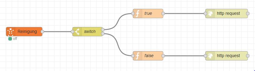

              Reinigung an und aus funktioniert jetzt super. (siehe Bild) Führe es aber mit dem Wemo Widget aus.
              Jedoch möchte ich noch andere Befehle wie Stop hinzufügen. Hier benötige ich aber keinen switch. Wie kann ich sowas realisieren?
              Generell funtioniert es aber mit einem switch auch und bei an und aus den gleichen URL- Link.

                Neuen Wemo reinziehen mit Stop bezeichnen und switch nur mit true und request.
                Gerätesuche….
                Alexa Stop An ist dann true.
                Rennt das, entferne mal switch und true.
                Obwohl mit Stop Aus könntest du über false mit request wieder einschalten. :mrgreen:
