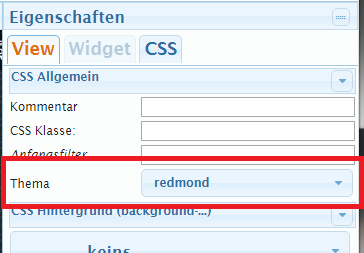

            Nippy last edited by
            Wie du das mit den Service Meldungen hinkriegst, weiß ich leider nicht.
            Die Farbgestaltung (Theme) des jeweiligen view kannst du einstellen.
            Ich meine wenn du auf dem view ins leere klickst, kannst du in der leiste rechts die theme der Seite einstellen (Cupertino, Dark-Hive,Redmond etc.)
            [EDIT]
            Hier ein screenie
