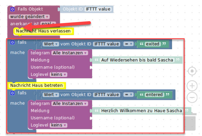

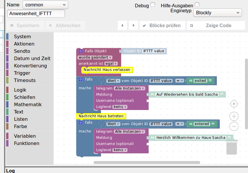

      Hab folgendes Problem mit einem Blockly Skript welches eine Nachricht via Telegramm senden soll.
      Einfach zu Testzwecken macht es nichts anderes als zu schauen ob ich zu hause bin oder nicht und entsprechend eine Nachricht zu senden.
      Die GPS Abfrage läuft fehlerfrei über IFTTT über die IFTTT App bekomme ich eine Nachricht wenn ich den definierten Bereich verlasse oder betrete. Nur soll ja auch der Telegramm Adapter eine Meldung rausgeben.
      Das geht nur wenn ich von Hand die Telegramm Instanzen (telegram.0) ändere.. dann bekomme ich eine Nachricht. Aber eben nur dann. Der Status exited bzw. entered wird auch unter den Objekten angezeigt. IFTTT meldet sich ja auch.
      Woran kann es liegen das der Telegramm Adapter nicht von selbst die Nachricht rausschickt

        Kannst du zum Probieren mal den rot markierten Block an die Pfeil Position verschieben:
