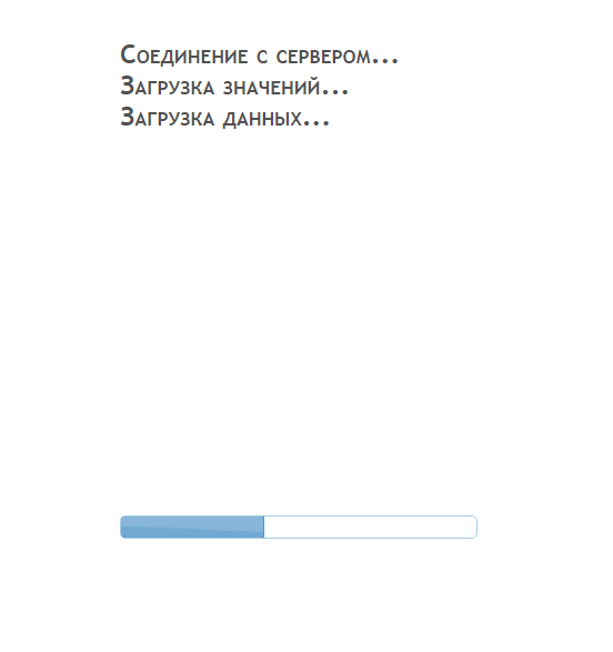

      Снёс vis,web перезагрузил комп, появился vis 5.8, web 3.2. Ставлю vis, встал хорошо и начинает загружать web, был какойто warn в итоге встал почемуто web 3.1 но все работает.

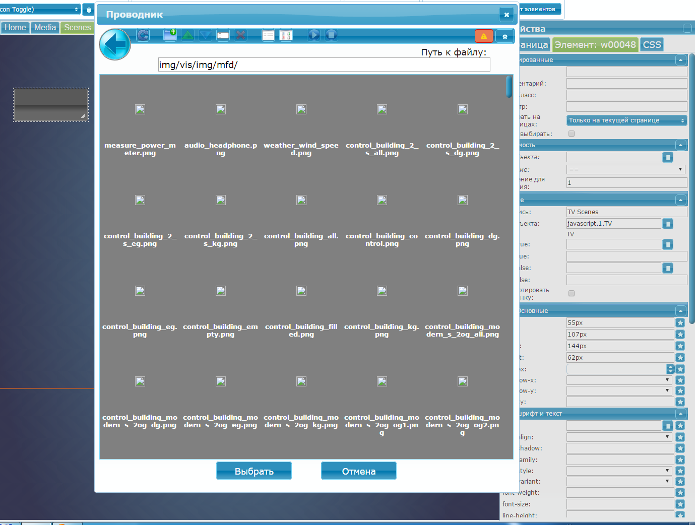

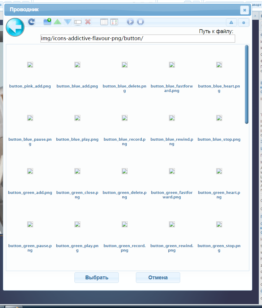

        Картинки так и не отображаются в проводнике:
        • I

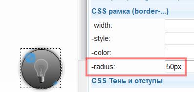

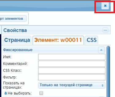

          Устанавливаю на новые элементы (val - Window и val - Roof window) меньший размер иконка не меняет размера. Остальные не пробовал

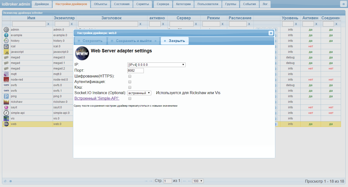

            Может быть, что включена аутентификация? `
            Ты же сказал подождать с аутентификацией и с https я и не стал делать ее, поднял VPN.
            Это код кнопки: `

                Картинки так и не отображаются в проводнике: `
                Кстати походу только когда хочешь изменить картинку на элементах (hqWidgets - On/Off)

                  @instalator:
                  Устанавливаю на новые элементы (val - Window и val - Roof window) меньший размер иконка не меняет размера. Остальные не пробовал `
                  Не могу воспроизвести твою проблему
                  Какой браузер? Windows? Можешь запостить здесь эти виджеты?

                    Устанавливаю на новые элементы (val - Window и val - Roof window) меньший размер иконка не меняет размера. Остальные не пробовал Не могу воспроизвести твою проблему filename="img_008.png" index="0">~~ Какой браузер? Windows? Можешь запостить здесь эти виджеты?
                    Хмм. странно, вроде работает но через раз. Когда мышкой растягиваю может такой глюк получится. Windows, Chrome.

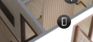

                            И в хроме и в мазиле открываю редактирование, иконки данного виджета находятся не на месте (они каждый раз смещаются):
                            После нажатия на ней иконка встает на свое место:

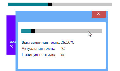

                                Не выставляется шаг.

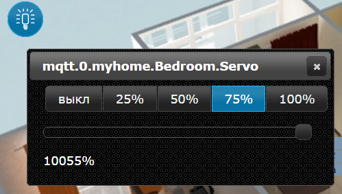

                                  Этот исчезает(точнее фон белеет когда на макс сделаешь и потом пока на минимум не сделать фон так и остается белый, иконки соответственно не видно)
                                  И работает только от 0 до 100. 255 не катит уже.

                                    Не отображается текст на кнопке:

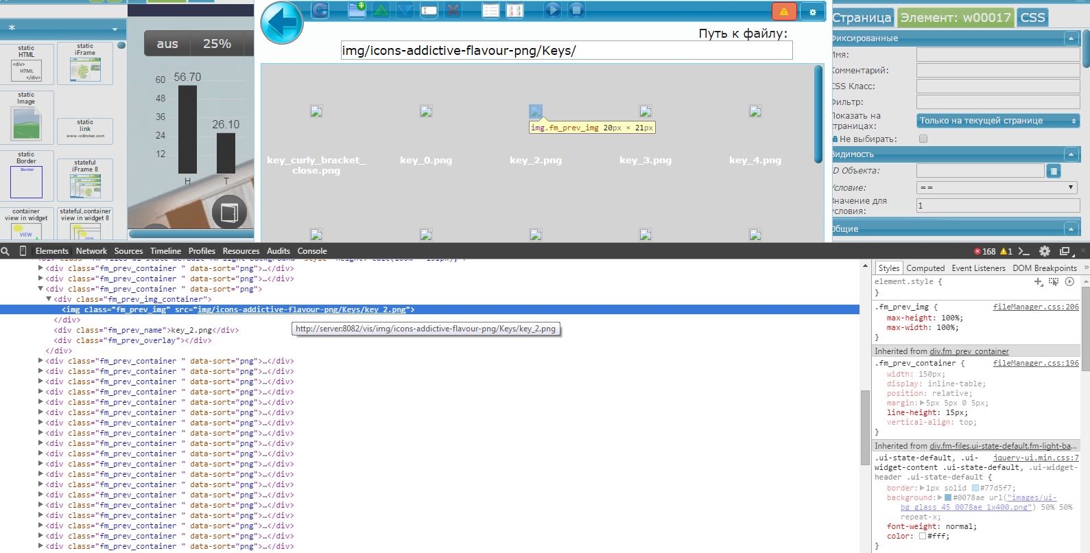

                                      Так же в этом элементе в проводнике не видит картинок.
                                      В браузере по F12 700 ошибок на странице.
