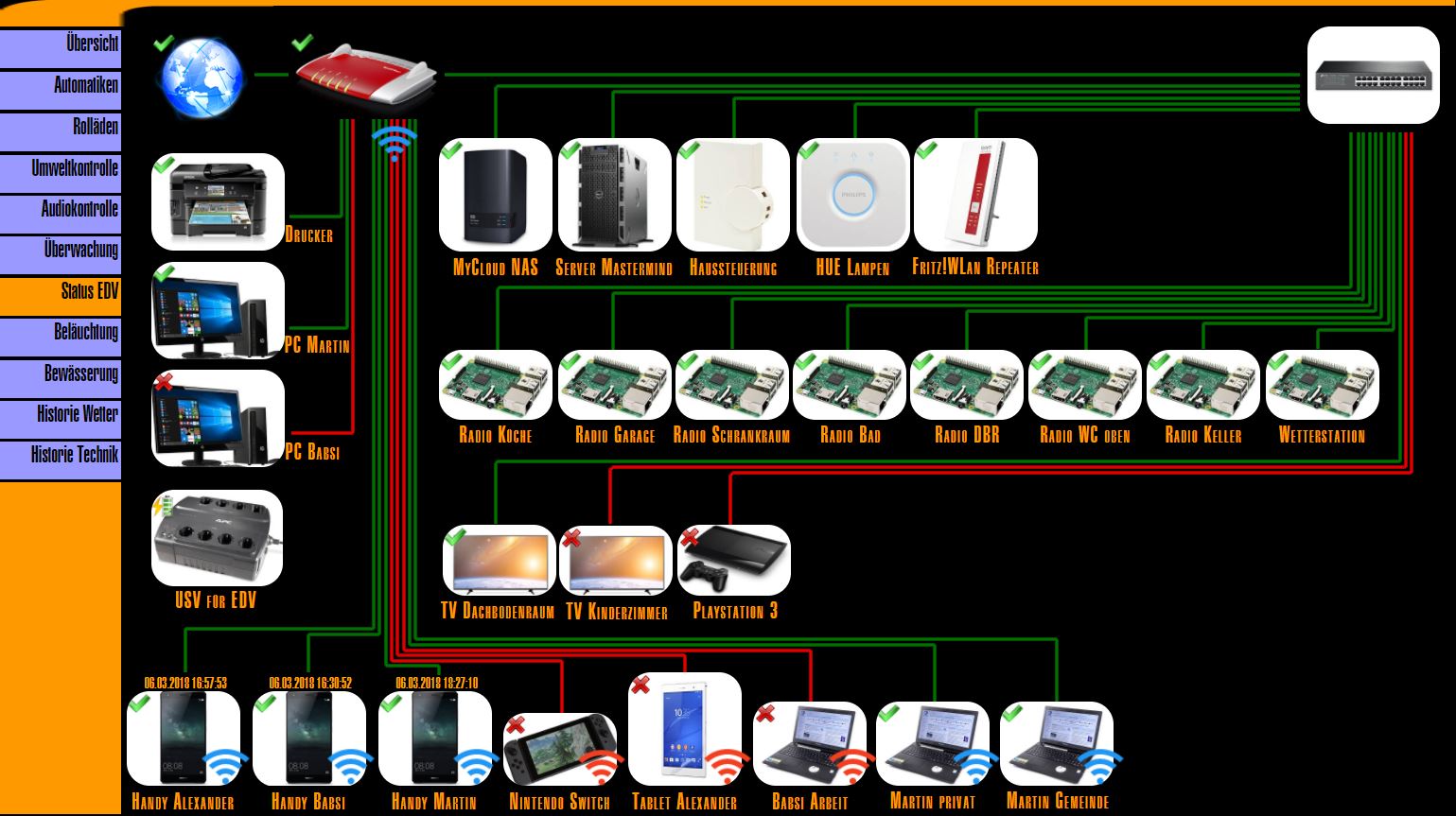

                        rascal last edited by
                        so stelle ich meine Status dar
                        Die Linien sind aus dem Plumb Widgetset 🙂

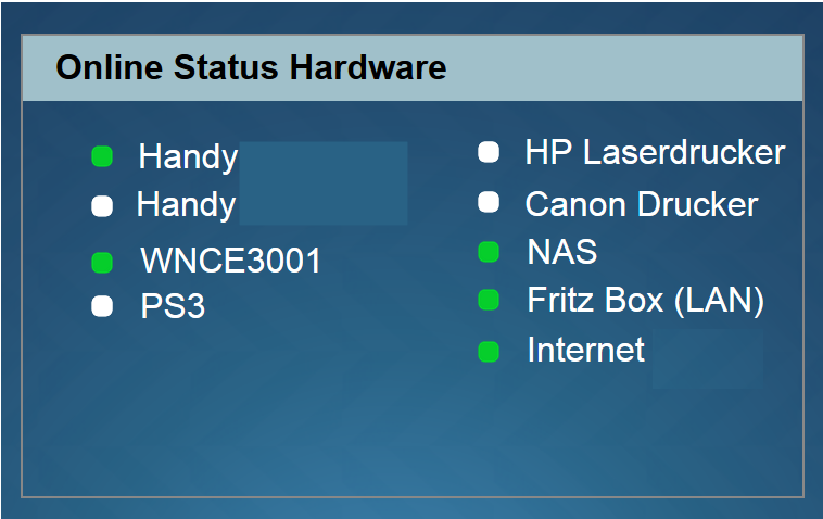

                          Feuersturm last edited by
                          Ich nutze aktuell den Radar Adapter um zu überprüfen, welche Geräte im Netzwerk gerade online sind. Diese Information stell ich über das Widget "Icon toggle" dar. Als Grafik nutze ich /icons-mfd-svg/status_light_low.svg in der originalen Version. Zusätzlich hab ich mir den Bubbel noch grün angemalt und hochgeladen. Diese Grafik wird dann verwendet, wenn das jeweilige Gerät per Ping erreichbar ist.

                            eure visualisierungen sehen top aus 😮 😮 😮 😮 😮 , wahnsinn was alles machbar ist, 😄

                              @rascal: Wie machst du die Abfrage der Telefone?
                              Wenn ich die Pinge kommt Müll zurück und wenn ich die über den Status (tr-064) der Fritzbox abrufe geht die Box so in die Knie das sie 50% der Anfragen verwirft.
                              P.S: Super Arbeit! Respekt!

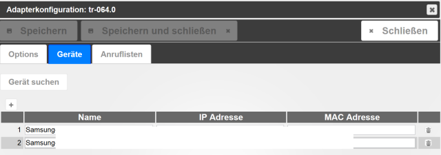

                                @Chaot: Wie machst du über tr-064 die Abfrage? Was meinst du damit, das 50% der Anfragen verworfen werden?
                                Unsere beiden Handys haben in der Fritzbox eine fest IP. Im Geräte Reiter vom tr-064 Adapter hab ich die beiden Geräte ausgewählt und so erhalte ich über den Datenpunkt die Information, ob die Handys im WLan sind.

                                      @Chaot:
                                      P.S: Super Arbeit! Respekt! `
                                      Die Telefone mache ich über den HM-pdetect Adapter direkt in der CCU. Das benutze ich schon eine ganze Weile und ist sehr zuverlässig.
                                      https://github.com/jens-maus/hm_pdetect
                                      Bei den Telefonen muss man nur aufpassen, dass sie das WLAN im Standby nicht abschalten
