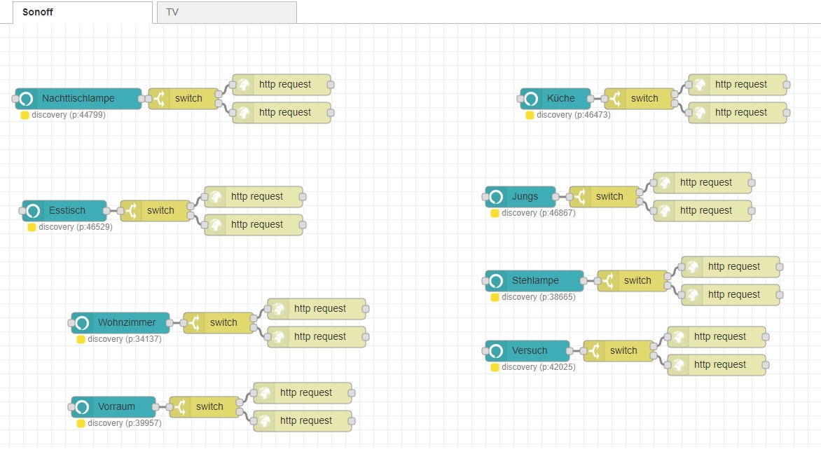

          Und meine Flow´s werden hin und wieder nicht mit Deploy übernommen, hab auch schon gelesen öfters Deploy zu drücken, nach 10x auch keine Besserung.
          Was mir aufgefallen ist machmal sind Schalter offline lassen sich aber mit Alex schalten, warum?

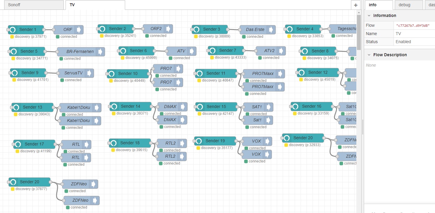

          Hab mehrer Sonoff über Node-Red eingebunden und einige Fernsehsender, hab Bilder angehängt.

              kabelbinder last edited by
              Du hast ja auch so unglaublich viele Nodes im „TV”-Flow (und „Sender 20” ist doppelt”) - hatte auch das Problem; seitdem ich mehrere Flows angelegt habe (z.B. nach Räumen) mit maximal 10 Nodes funktioniert die Erkennung von Alexa super.
                Balu0127 last edited by
                Hallo
                Werde ich Probieren, hab aber hauptsächlich mit Sonoff Probleme und auch schon Probleme gehabt bevor ich über haupt TV gemacht hab.
                Wie heiß es so schön Probieren geht über Studieren! :lol:
