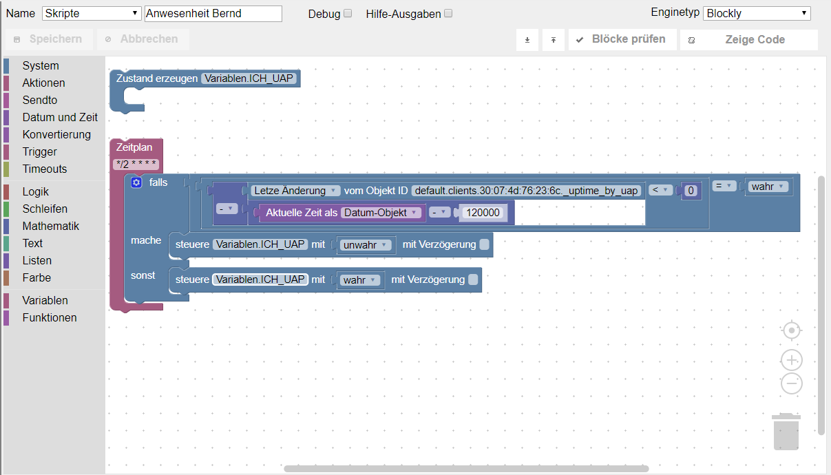

      Hallo ich weiß nicht so recht wo ich anfangen soll, ich habe 5 Anwesenheitserkennungen über Blockly für jede Person im Haus eine und möchte das wenn alle auf Abwesend sind sich Automatisch alle 3 Keymatics verschließen. Szene für das verschließen von allen 3 Keymatics hab ich schon die Anwesenheitserkennung auch nur hab ich keine Ahnung von Blockly :D. Im Anhang mal die Anwesenheitserkennung.

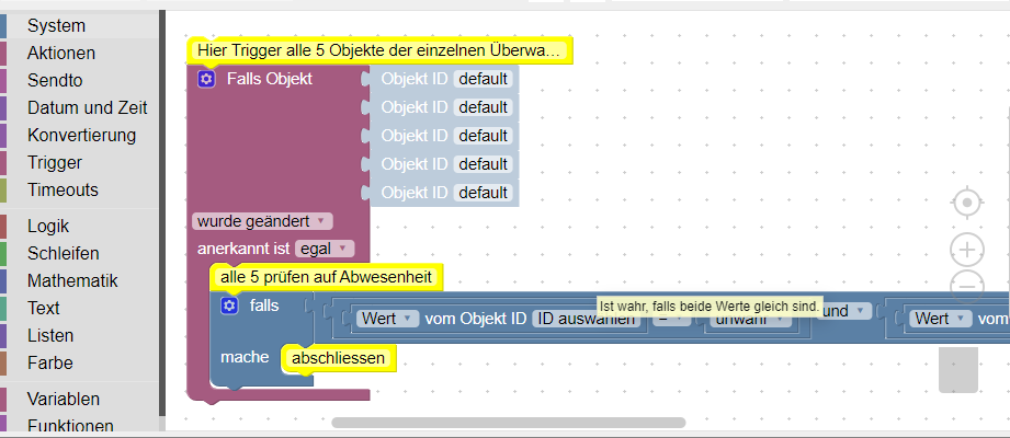

        Den Zeitplan kannst weg lassen da du ja nur abschliessen möchtest wenn alle 5 aus dem Haus sind
        Im Anhang mal den Blockly als Starthilfe
        Gruss
        mikiline
        2678_abwesend_schliessen.zip

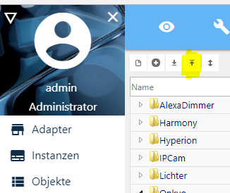

            Hab ich doch schon exportiert. Im oberen Beitrag als .zip Datei 😉
            Dann in ioBroker Admin unter "Skripte" ganz oben auf importieren klicken (siehe Bild Gelb markiert)
