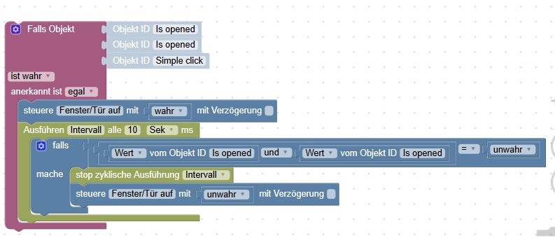

      ich wollte folgendes:
      Trigger Tür 1 oder 2 ist offen –> setzt Variable Fenster/Tür offen auf wahr --> dann ein Intervall der überprüft ob die Türen wieder geschlossen sind --> falls ja dann Intervall abbrechen und Variable Fenter/Tür offen auf unwahr setzen
      Im Anhang ist das Blockly dazu, was nicht funktioniert ist die Überprüfung ob die Türen zu sind oder nicht. Die Variable wird immer nach 10 Sek auf unwahr gesetzt auch wenn Türen noch offen sind.
      Könnt ihr mir erklären wieso bzw. wie ich das richtig machen kann?
        saeft_2003 Most Active last edited by
        Es scheint zu funktionieren wenn ich bei falls nicht und sondern oder auswähle. Verstehe das bloß von der Logik nicht, kann mir das jemand erklären?

            Jetzt habe ich es auf zwei Skripte aufgeteilt einmal für zu und einmal für auf. So funktioniert es auch ohne Intervall :roll:
