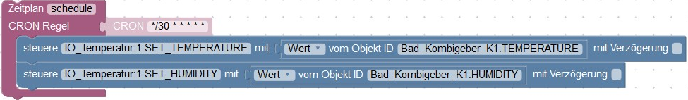

      ich habe in Homeatic mit CuxD einen Thermostat (90) erzeugt (IO_Temperatur).
      Den möchte ich über IO Broker mit der Bad_Kombigebertemperatur aus der Homeatic versorgen.
      Leider klappt das mit dem folgenden Blocklysckript nicht. Der Cron steht auf 30 sec.
      In der Homematic steht immer 0 Grad Cel.
      Ich weiss, dass ich das auch in der CCu und CuxD machen kann.
      Ich wollte nur sehen, ob das auch mit Blocklyscript funzt.
      cu paul
        paul.honka last edited by
        hatte das Skript versehentlich unter global abgelegt.
        cu paul
