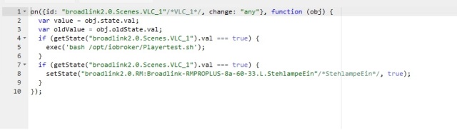

      Das Problem ist eine .sh per exec im Script auszuführen.

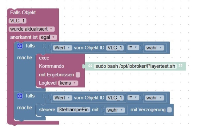

      Der Versuch das mit Blockly oder Javascript/js auszuführen schlug fehl.( siehe Bild )

      Probiert habe ich,
      /opt/iobroker/Playertest.sh
      bash /opt/iobroker/Playertest.sh
      sudo bash /opt/iobroker/Playertest.sh

        Ich habe zwar nicht viel Erfahrung mit der exec Funktion, aber wenn ich das richtig sehe besteht dein Skript nur als effektiv einem Kommando. Füge das Kommando doch mal in Blocky ein.

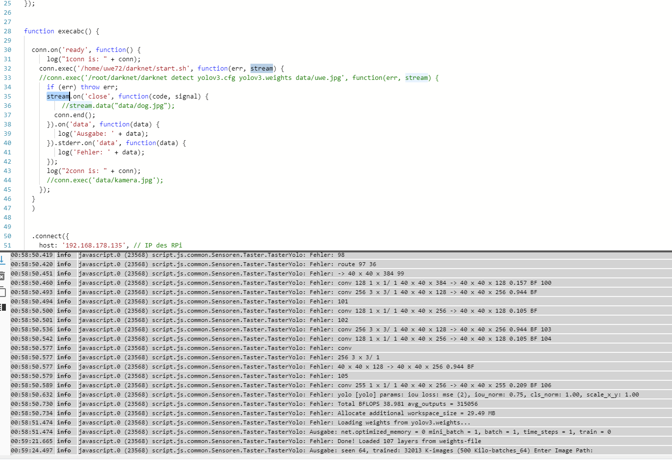

                              • U
                                uwe72 last edited by
                                Bei mir funktioniert den Aufruf des Scriptes wie oben beschrieben:
                                Siehe Screenshot ganz unten:
                                Das Linux-Script ruft ein "Art Programm" auf. Wir kann ich dann im Anschluss per ioBroker-Script weiter auf "der Linux Konsole" weiterarbeiten?
                                In dem konkreten Fall - wenn ich dies unter Linux mache - kann ich eben den Pfad zu einem Bild eingeben.
                                Kann ich die "Session" auf die Linux-Konsole offen halten und "remote" Eingaben machen?
