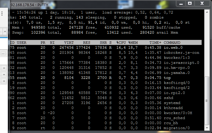

                Vis.edit gestartet, und etwas gearbeitet, io.web.0 (putty per top geschaut):
                %CPU: max 60
                %MEM: max 20
                Bis jetzt läuft es Speichersymbole wird bei bearbeitung ca. 4 sec. angezeigt.
                Gruß Tm

                                          so habe die script Aktuallisierungs Zeiten geändert…
                                          Habe alles aus meiner VIS ausgelagert was eh nur Test war, darunter auch die besagte iFrame8 View...
                                          Und siehe da, ich arbeite jetzt schon über eine Stunde in meiner VIS ohne auf die Speicherung zu achten und es FUNKTIONIERT... 😄
                                          Aber die Sache mit iFrame8 steht noch im Raum...
                                          siehe hier: http://forum.iobroker.net/viewtopic.php?f=30&t=12456
                                          Mirko und Rainer ich Danke euch nochmal recht Herzlich für euere Unterstützung!!!
