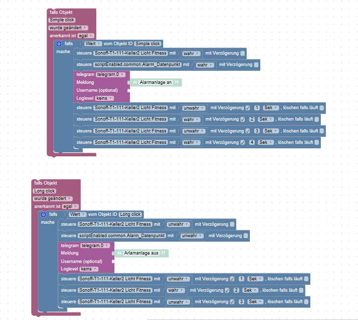

      Ich möchte mir nun noch eine Alarmanlage bauen.
      Habe schon mal ein Blockly zusammen gebaut….
      Ich kann die Alarmanlage mit einem kurzen Klick auf den Switch einschalten.
      Die Lichter blinken dann auch wie gewünscht.
      Es wird auch der zweite Blockly angeschaltet.
      Mit einem langen Klick geht das Ganze auch wieder aus
      Ich bekomme auch die Meldungen vom Telegramm.

      Im zweiten Blockly habe ich dann versuch das so zusammen zu bauen!
      Wenn die Tür geöffnet werden soll wieder ein Licht blinken …..
      Aber das tut es nicht.

      Das Ganze schaut wieder einmal sehr komplex aus.
      Ich weiß nicht was ich das falsch gemacht habe oder ob das Ganze so passt.
      Bitte um Hilfe den ich weiß nicht mehr weiter.

        also zuerst einmal würde ich bei den falls Bausteinen noch eine = wahr Abfrage dazu machen, also:
        falls Wert von Objekt ID = WAHR
        Zum Problem im 2ten Skript.
        Wenn ich das richtig verstehe willst du, dass der Alarm ausgelöst wird wenn du die Alarmanlage AN hast und die Tür geöffnet wird. Dazu musst du beim trigger den Türstatus abfragen, also:
        Falls Objekt Tür wurde geändert
        falls Wert von Objekt ID Tür = wahr und Wert von Objekt ID Alarmanlage = wahr
        mache…..... den Rest deines Skripts.
        So sollte es klappen. Ich kann dir morgen gern das Skript nachbauen und posten. Bin heut leider nicht mehr zuhaus.

          Hallo
          Nun habe ich es am laufen.
          alles noch mal leicht abgeändert und es funktioniert!! 😄
          Das erste Blockly
          <xml xmlns="http://www.w3.org/1999/xhtml"><block id="aQ!wnRA4_xq}N6MVPilz" type="on" y="-538" x="-738"><field name="OID">mihome.0.devices.switch_158d00019c97fb.click</field>

                      <next><block id="DqSgQ0N.DgnS=%g4{O%_" type="telegram"><field name="INSTANCE">.0</field>
                          <value name="MESSAGE"><shadow id="VB8M?kVHvEMPaot[DXZj" type="text"><field name="TEXT">Alarmanlage aus</field></shadow></value>
                          <next><block id="J;*ytTK4[Rx;gl-J{-.B" type="control"><mutation delay_input="false"></mutation>
                              <field name="OID">sonoff.0.Sonoff-T1-111-Keller2.POWER2</field>
                              <value name="VALUE"><block id="M!OU{+Mknb_,#:A%]rxw" type="logic_boolean"><field name="BOOL">TRUE</field></block></value>
                              <next><block id="JwzF~*RE-79/*Or71_8s" type="control"><mutation delay_input="true"></mutation>
                                  <field name="DELAY_MS">1</field>
                                  <value name="VALUE"><block id="C5Z5`]%.OWv*MMyLeY{Z" type="logic_boolean"><field name="BOOL">FALSE</field></block></value>
                                  <next><block id="l?2|pFeHr6D5Qi*}2R[N" type="control"><mutation delay_input="true"></mutation>
                                      <field name="DELAY_MS">2</field>
                                      <value name="VALUE"><block id="lV1`1!X*F*qop?*f25l." type="logic_boolean"><field name="BOOL">TRUE</field></block></value>
                                      <next><block id="}|Fe`SIB9sL7cfP]ud[w" type="control"><mutation delay_input="true"></mutation>
                                          <field name="DELAY_MS">3</field>
                                          <value name="VALUE"><block id="p8gj;sCfv}{-I6wfRzUN" type="logic_boolean"><field name="BOOL">FALSE</field></block></value></block></next></block></next></block></next></block></next></block></next></block></next></block></statement></block></statement></block></xml>
          das zweite Blockly
           <xml xmlns="http://www.w3.org/1999/xhtml"><block id="173Dl`^-0-r#/_t4:fam" type="on" y="-37" x="-713"><field name="OID">mihome.0.devices.magnet_158d0002026099.state</field>
              <statement name="STATEMENT"><block id="ZZ9#=`oCwqBQ~LBElZ6{" type="controls_if"><value name="IF0"><block id="G#)gwzBYj7]+p9Ek[y)d" type="logic_compare"><field name="OP">EQ</field>
                      <value name="A"><block id="q9?;_*fDx|7M4cJLCHq)" type="get_value"><field name="ATTR">val</field>
                          <field name="OID">mihome.0.devices.magnet_158d0002026099.state</field></block></value>
                      <value name="B"><block id="7~/KqrChX8Hp018Yzo6L" type="logic_boolean"><field name="BOOL">TRUE</field></block></value></block></value>
                  <statement name="DO0"><block id="r=-#uJsBH_?[-7JWsiY(" type="debug"><field name="Severity">log</field>
                      <value name="TEXT"><shadow id="Oh7ZQjt-vzoz*-gA[=Xd" type="text"><field name="TEXT">""ALARM""</field></shadow></value>
                      <next><block id="l1/Qzlsxd4[~PyJE+fD!" type="control"><mutation delay_input="false"></mutation>
                          <field name="OID">sonoff.0.Sonoff-T1-111-Keller2.POWER3</field>
                          <value name="VALUE"><block id="v?Kh/*.+}VAg8jR(Ud/d" type="logic_boolean"><field name="BOOL">TRUE</field></block></value>
                          <next><block id="a-v^qjtTMh/XF~3R!|;o" type="control"><mutation delay_input="true"></mutation>
                              <value name="VALUE"><block id="hpe@8u-,W+NX:m1)d(f," type="logic_boolean"><field name="BOOL">FALSE</field></block></value>
                              <next><block id="[N=+NMx~?b+VOBwo-3QC" type="control"><mutation delay_input="true"></mutation>
                                  <value name="VALUE"><block id="cwmpkzncxJ0V!rNWzv]U" type="logic_boolean"><field name="BOOL">TRUE</field></block></value>
                                  <next><block id="YOeu:2PamC#]G);L)Ktl" type="control"><mutation delay_input="true"></mutation>
                                      <value name="VALUE"><block id="gJ^six*;g=25Z_0{+XBD" type="logic_boolean"><field name="BOOL">FALSE</field></block></value></block></next></block></next></block></next></block></next></block></statement></block></statement></block></xml>
          Wenn die Alarmanlage an ist und die Tür wird geöffnet fängt das Licht zu blinken an und ich bekomme eine Nachricht via Telegramm aufs Smarthome.
          Nun möchte ich auch noch eine Akustische Ausgabe haben!
          Im Eingabgsbereich habe ich ein Xiaomi Gateway….
          weiß aber nicht wie ich das mit dem Gateway machen kann.
          Und natürlich wäre auch ein Akustische Ausgabe am Tablett (wo ich das VIS am laugen habe) toll.
          Ich möchte am besten mit der Stimme von JARVIS (Ironman) die Ansage haben....
          Alarmanlage AN... Alarmanlage AUS....
          und beim Auslösen des Alarmes soll JARVIS (oder so) sagen " Dieses Haus ist Alarmgesichert. Der Besitzer und die Polizei wurde verständigt" :lol:
          Kann mir das wer helfen.
