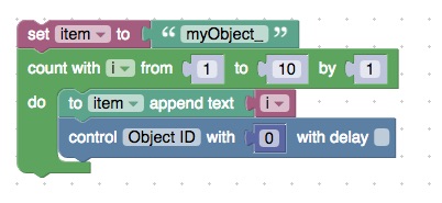

          mir geht es nicht im Sonos. Vielmehr möchte ich ein Objekt lesen/schreiben, dessen Namen ich als String zusammen gebaut habe. Sinngemäß soetwas

              ich möchte ein Objekt beschreiben (und lesen), welches ich über eine Variable referenziere
              z.B. im folgenden Beispiel möchte ich per Variable "item" myObject_1 bis myObject_10 mit "0" beschrieben
              Leider kann "control" keine Variablen verwenden
