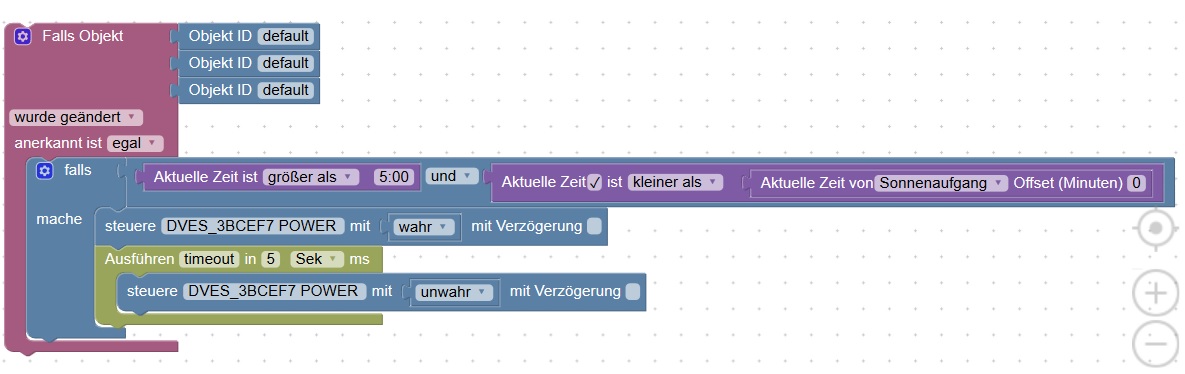

        das hier habe ich bis jetzt gemacht. es funktioniert soweit das es ein schaltet dann wieder aus und dann bleibt es ein. ich weiß auch das es wahrscheinlich daran liegt, dass zeiten gleichzeitig laufen. Ich bekomme aber nicht hin das es nach der reihe abläuft.
        @ chris ja so habe ich es gemeint.
          saeft_2003 Most Active last edited by
          jetzt habe ich es so versucht das der ablauf stimmt. leider ist das ergebnis nicht viel anderes als vorher 😢

              Aber es müsste doch auch mit timeout gehen so wie ich es probiert habe, oder?
                Nimm dein letztes Blockly und entferne timeout 2 und 3 und bei den anderen Verzögerungen trägst du die Zeiten so ein, wie es el-lutschi geschrieben hat.
                Dann sollte es eigentlich laufen.
                Was noch sein könnte, dass dein Gerät (welches eigentlich?) es nicht mag, oder auch nicht kann, wenn Befehle im 5 Sekunden-Takt kommen.
                Zeige dann mal bitte dein Änderungen!

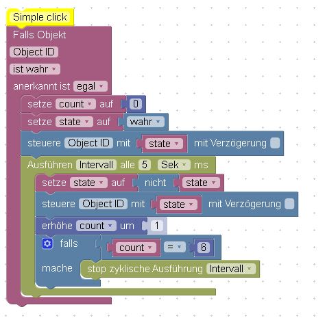

                    Per Intervall:
                    Der Export muss noch um die IDs ergänzt werden.
                    <xml xmlns="http://www.w3.org/1999/xhtml"><block type="comment" id="qCl@u2E3U8eZao6!aT5" x="163" y="63"><field name="COMMENT">Simple click</field> <next><block type="on" id="Ty@bwH^4MP(`]?rMiQr"><field name="OID">Object ID</field>

                    EDIT: Der Vergleichswert zum Stoppen des Intervalls muss 5 sein.

                        ich hab es jetzt so gemacht und es funktioniert ganz gut
