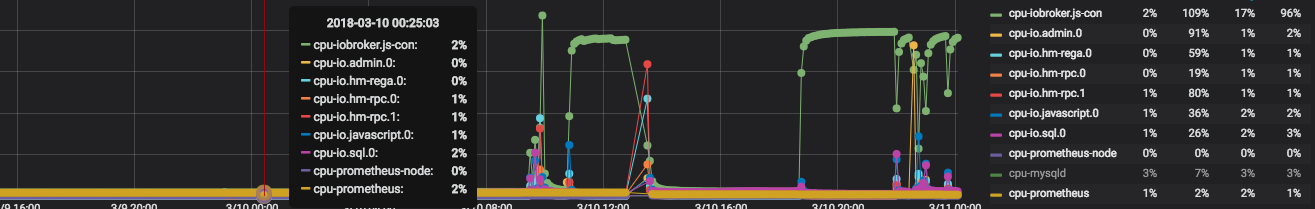

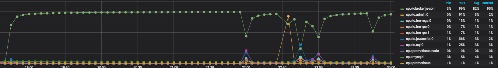

      Hallo, der neue 1.2.7 js-controller braucht bei mir 100% cpu?
      Man sieht hier: um ca. 10:00 installiert.
      Dann gab es andere Probleme, aber als es wider lief:
      Nach Neuinstallation der npm´s lief alles wieder.

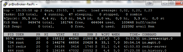

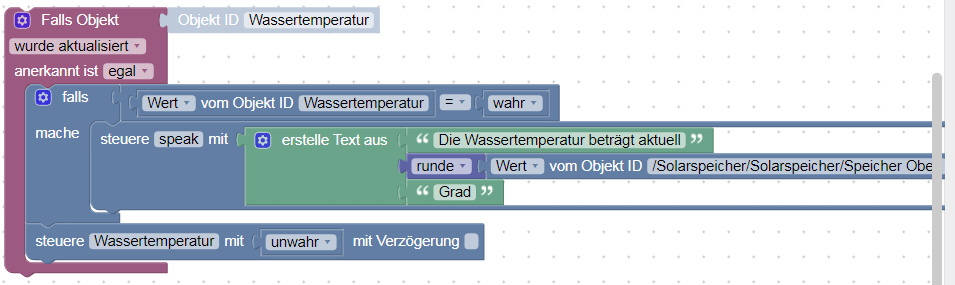

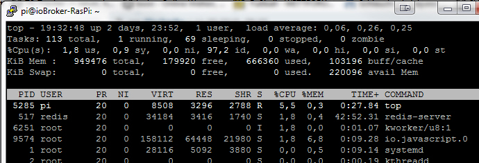

            ich habe seit kurzem ein ähnliches Problem.
            Last von "io.javascript" liegt anfangs bei ca. 1-2%
            Nachdem ich einen einfach Sprachbefehl an Alexa mit Sprachausgabe der Temperatur sende schießt die Last auf 100%
            und lässt sich nur durch einen Neustart der Instanz beheben.
            Im Script dürfte ich keinen Fehler oder Loop drin haben, da es recht einfach aufgebaut ist.
            Siehe Anhang.

              Mach mal nicht aktualisiert oben, sondern geändert.
                MagicSven last edited by
                @Stabilostick:
                Mach mal nicht aktualisiert oben, sondern geändert. `
                :roll: :roll:
                MEGA FETTES DANKE !!!
                Ich suche den Fehler schon seit knapp einer Woche - und jetzt liegt es an so etwas banalem…
                Kannst du mir vielleicht noch verraten warum dieser kleine Wert die CPU Last so nach oben schießen lässt und die
                Temperatur des Raspi von 45°C dadurch auf 80°C ansteigt?
                  Wie oft wird der Wert aktualisiert?
                  Danach wird der Wert auf unwahr gesetzt, also wieder aktualisiert….
                  Ich würde fas schon eine Loop nennen. 😄
                  Gruß Rainer

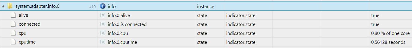

                          @LJSven Es gibt hierfür Datenpunkte bei jedem Adapter, die du mit dem history-Adapter aufzeichnen und z.B. mit grafana oder flot darstellen kannst.
                            LJSven @AlCalzone last edited by LJSven
                            @AlCalzone Ich sehe die nicht. Wo finde ich die Datenpunkte?
                            AlCalzone paul53 Homoran 3 Replies Last reply Reply Quote 0

                              AlCalzone Developer @LJSven last edited by
                              @LJSven Homoran hat mich auch gerade gefragt... ich hätte schwören können dass es die gibt. Vielleicht habe ich mich getäuscht und das mit dem Speicherverbrauch verwechselt 😓
