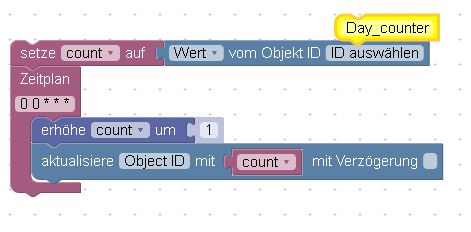

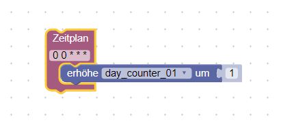

      ich möchte einen simplen Tageszähler aufbauen und habe es folgendermaßen in Blockly versucht (siehe Anhang).
      Die dazu angelegt Variable "day_counter_01" zählt allerdings nicht hoch sondern geht nur auf "true".
      Wie bzw. wo muss ich die Variable als Zähler konfigurieren?
      Ich habe mehrfach gelesen, dass man Datenpunkte dazu anlegen muss, finde aber keine Anleitung dazu.
      Kann mir jemand einen Tipp geben?
      Danke!
      Josh

          macjoshua last edited by
          Danke, dass habe ich mittels Anleitung jetzt soweit hin bekommen. Leider kann ich das neue Objekt nicht in die obige "Erhöhe um…" Funktion einfügen.
          Gibt es eine andere Lösung?
              Funktioniert! Danke, jetzt habe ich viel gelernt! 🙂
