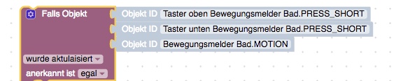

      Ich wollte fragen wie man mehrere objekt ids beim trigger hinzufügen kann (so wie auf dem bild)? Ich will das objekt x oder y oder z den trigger xxx auslöst.

        Zahnrad anklicken 😉

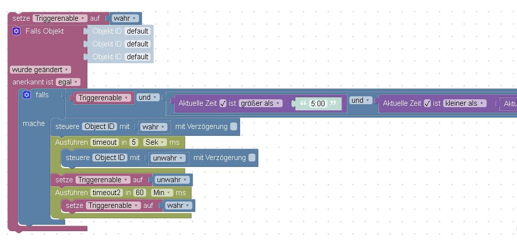

                      Ich würde eine neue Variable (z.B. Triggerenable) erzeugen und diese zusätzlich zu den beiden Zeiten abfragen:
                      falls Zeit > 5:00 und Zeit < Sonnenaufgang und Triggerenable
                      mache wie gehabt
                      • Triggerenable = unwahr
                      • timeout2 in 60 Minuten: Triggerenable = wahr
                      Also die Variable auf unwahr setzen und nach 1 Stunde wieder auf wahr.
                        paul53 last edited by
                        Etwa so
                          Hallo Paul,
                          brauch die Variable triggerenable nicht auf wahr geprüft werden, reicht das so, wie du es eingefügt hast?
                          Enrico
                            @RappiRN:
                            brauch die Variable triggerenable nicht auf wahr geprüft werden, reicht das so, wie du es eingefügt hast? `
                            Ja, das reicht so. Ein Vergleich ergibt im Ergebnis true oder false, was die Variable schon enthält.

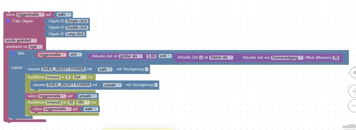

                                  jetzt stell ich mir grad die frage ob es geht das zwei skripte mit den gleichen trigger und objekte gleichzeitig laufen?
                                  Ich habe bei den Kommentaren versucht zu erklären was ich vorhab. Geht das mit zwei skripten oder muss das alles in eins?

                                      @saeft_2003:
                                      ob es geht das zwei skripte mit den gleichen trigger und objekte gleichzeitig laufen? `
                                      Ja, es geht.
