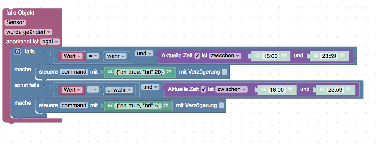

      ich bin aktuell an meinen ersten Gehversuchen mit Blockly. Zwei einfache Skripte habe ich bereits auf die Kette bekommen aber mir erschließt sich aktuell noch nicht die Logik in diesen Skript. In meiner Denke habe ich alles korrekt angegeben aber da der Ablauf nicht wie gewünscht funktioniert bitte ich euch um eure Hilfe. Den richtigen Thread in der Suche habe ich nicht gefunden aber da ich noch komplett frisch im Thema bin habe ich in der Suche vielleicht nur falsch recherchiert.
      Zur Erläuterung des Skripts: Ich möchte in der Zeit von 18:00 bis z.b. 23:59 Uhr bei festgestellter Bewegung vom Motion Sensor das Licht auf die Stärke 20 % "hochfahren" lassen. Sobald keine Bewegung mehr registriert wird soll die LED wieder auf 5 % runter geregelt werden. Funktionieren tut das hoch steuern auf 20 % bereits aber die Abdimmung auf 5 % will das System nicht schlucken.
      Ich dachte durch die "else if" Angaben hätte ich dem System das Verhalten bereits mitgeteilt.
      Ich danke euch für den entsprechenden Tipp und sry wenn ich mich zu Anfängerlike anstelle aber da hängt mein Wissen noch zu arg.
      Marc
      on({id: "zwave.0.NODE3.SENSOR_BINARY.Sensor_1"/*Sensor*/, change: "ne"}, function (obj) {
        var value = obj.state.val;
        if ((obj.state ? obj.state.val : "") == true && compareTime('18:00', '23:59', "between", null)) {
          setState("lightify.0.398FD90000261884.command"/*command*/, '{"on":true,"bri":20}');
        } else if ((obj.state ? obj.state.val : "") == false && compareTime('18:00', '23:59', "between", null)) {
          setState("lightify.0.398FD90000261884.command"/*command*/, '{"on":true,"bri":05}');

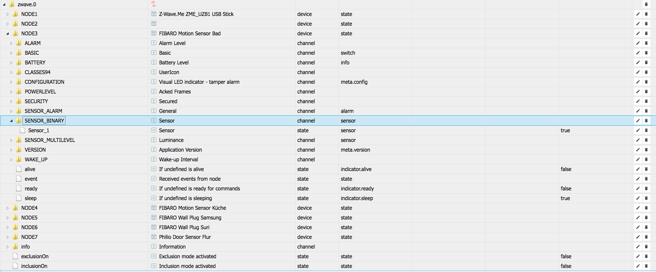

            Dann zeige mal bitte die aufgeklappten Datenpunkte des Sensors.
            Enrico
              Marc-Nied last edited by
              OK genau hier bin ich schon überfordert 😄
              Ich schaue mir morgen mal an wie ich deine Anforderung nachkommen kann 😉
                Dann schreib mal bitte noch, wo denn die Überforderung besteht. Beim Aufklappen der richtigen Datenpunkte, Screenshot erstellen oder eben diesen hier einzufügen, oder vielleicht doch alle drei? Auch dann finden wir einen Weg!
                Enrico
                  Den richtigen Datenpunkt habe ich, ebenso bekomme ich die Screens hier rein.
                  Mein "Problem" war nur wie ich dir alle aufgeklappten Menüpunkte hier poste …
                  Aber ich glaube du meintest das so?!?
                    Genau das meinte ich, danke.

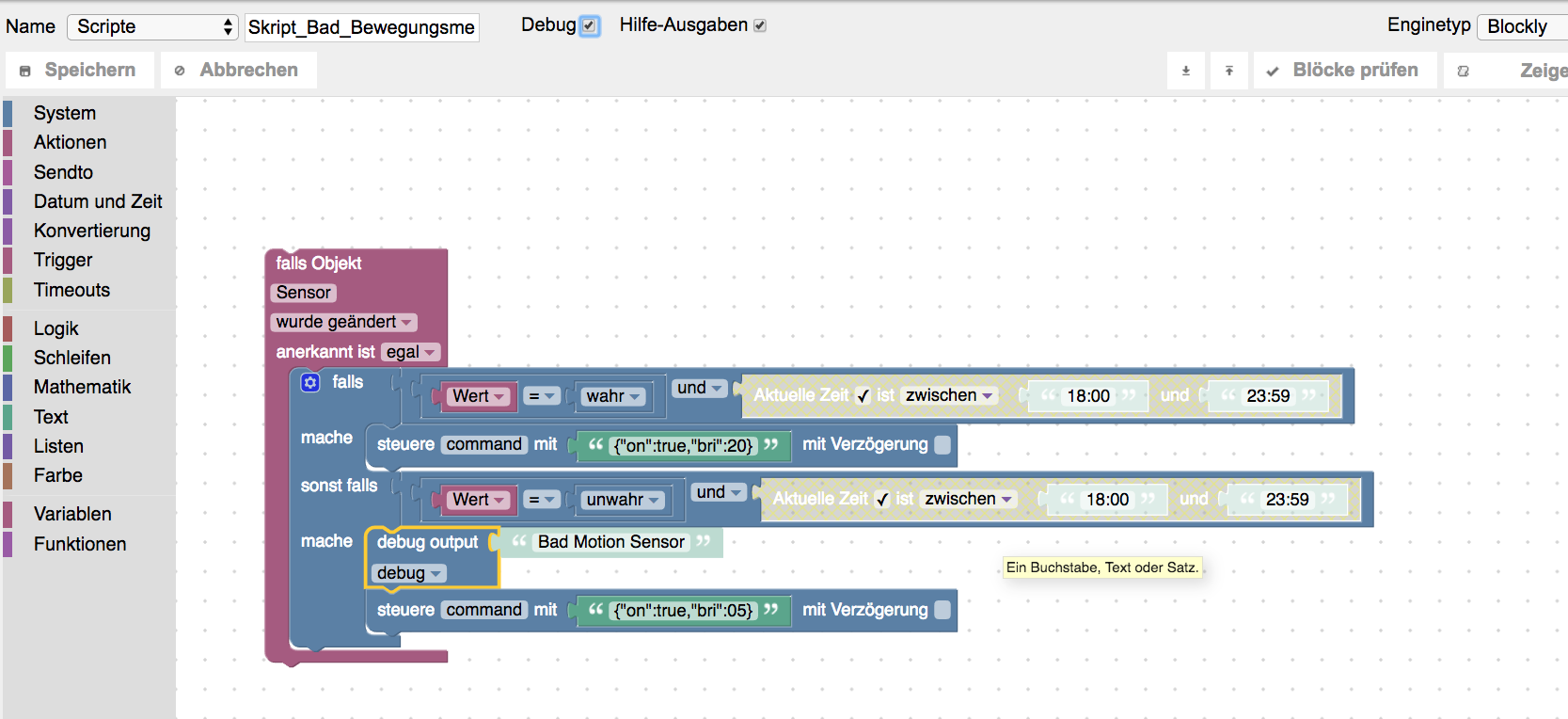

                    Du kannst ja mal über jeden steuere-Block einen debug-Block einfügen, damit wir sehen können, ob denn der Trigger und die "falls"-Abfrage ordentlich durchlaufen. Und dann mal im log nachsehen, ob die Ausgaben dort auch erscheinen.

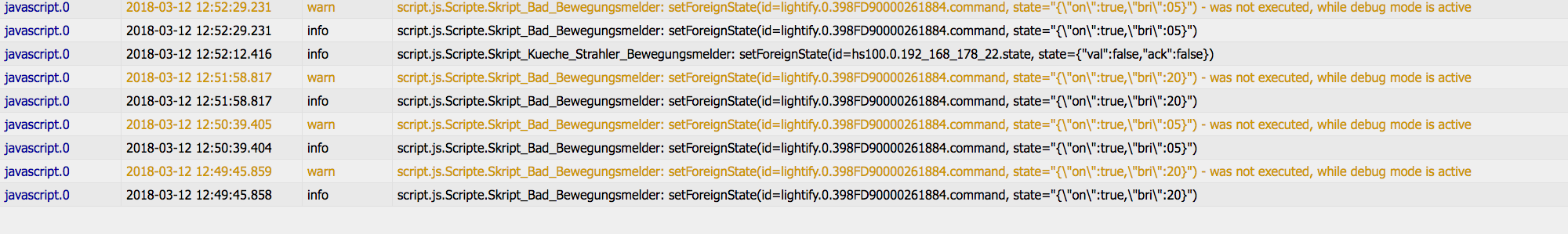

                        Anbei der Log-Auschnitt und so wie ich es sehe, springt er korrekt auf den Bri 05 Wert laut Logik.

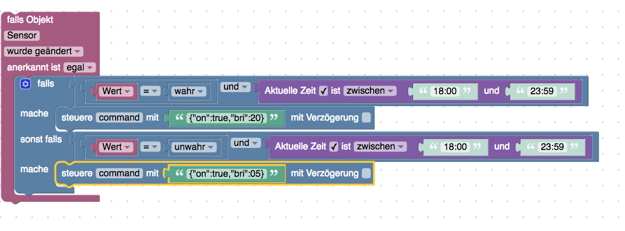

                          Der debug-Block müsste in die "sonst-falls" Funktion. Du hast ja geschrieben, dass der erste Teil geht, aber sonst falls nicht ausgeführt wird.
                          Im log steht, dass dein Script im debug-Modus läuft, hast du das gerade oder wegen irgendwelcher Tests umgestellt, oder sind die Meldungen schon die ganze Zeit da, wo du jetzt probierst?
                            Ich hatte die Checkbox "Debug" aktiviert da ich dachte es ist notwendig.
                            Du meinst das Skript ist so aufzusetzen? Die aktivierte "Debug" Checkbox deaktiviere ich noch.

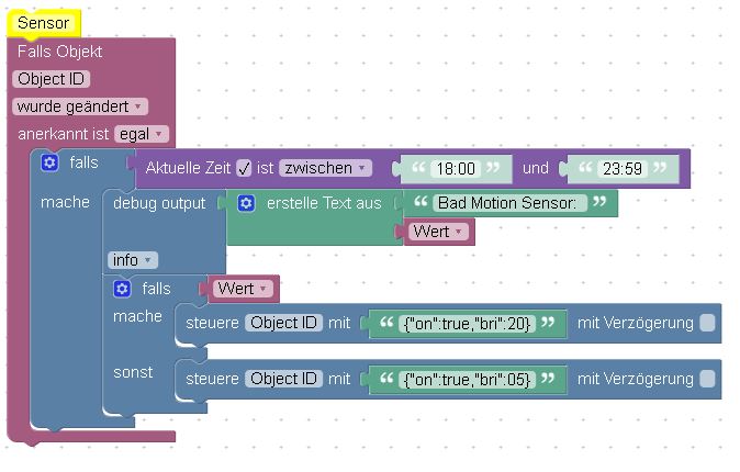

                              paul53 last edited by
                              Vorschlag für nur einmalige Abfrage der Zeitspanne (abend) und Debug-Ausgabe.
