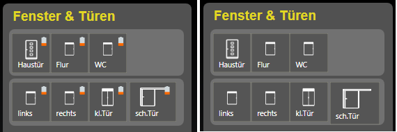

      Hallo Forum,
      bei der Suche habe ich nichts gefunden…
      Ich stehe vor dem Problem, dass sich einige Widgets einfach verändern, sobald man in den normalen View-Modus umschaltet.
      Kann mir da jemand nen Tipp geben?
      Im Anhang ein Screenshot aus dem Editor und nach dem Öffnen als Viewer
      Gruß Carsten
        tempestas last edited by
        Wecle Größe ändert sich denn da? Kann auf dem Screen nichts erkennen. Oder meinst du die lowbat Indikatoren? Die sind nur sichtbar "live", wenn die Bedingung auch eingetreten ist (Es sei denn, du hast es umgestellt)
          Die Schiebetür ist außerdem leicht nach unten vergrößert.
          Klicke mal bitte im Editor alle Widgets (zumindest der unteren Reihe) an und sieh dir dann die Height an.
          steht dort "verschiedene"?

            Telefisch last edited by
            Also ich habe jetzt bei denen, nach langem hin und her alle Größen anscheinend gleich.
            Aber auf einem anderen View, das gleiche Problem.
            Breite und Höhe in px angegeben, nach dem anschauen im View, wieder andere Zahlen.
            Nochmal korrigiert, jetzt bleiben sie grade so.
            Zuletzt hat sich sogar die Position verändert. Zwar nur um einen Pixel aber bei nem Handydisplay ist das schon häßlich.
            Komisch…
