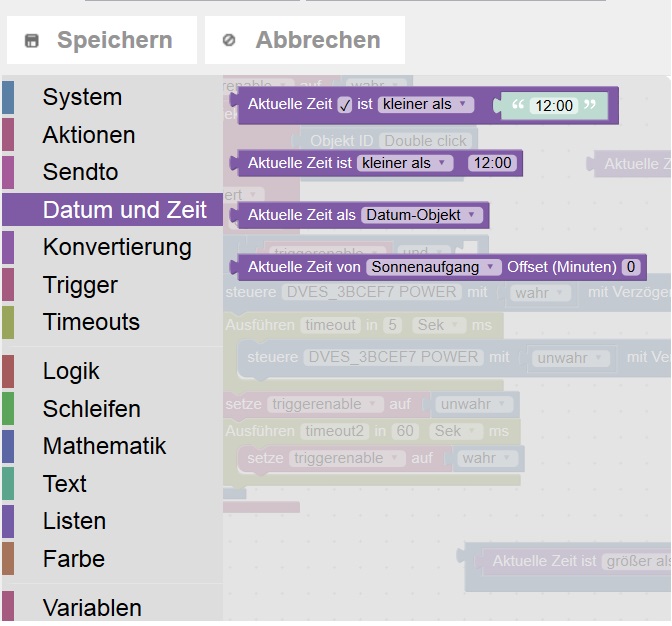

      ich hätte gerne das etwas von 5:00 Uhr morgens bis Sonnenaufgang funktioniert. Wäre das so richtig? Weil leider scheint es aus irgendwelchen Gründen nicht zu funktionieren. Der rest vom skript passt. Ich habe auch bei der Einrichtungen meinen Längen und Breitengrad angegeben.

        Das müsste so stimmen, könntest du auch noch das ganze Blockly zeigen?
        Du kannst aber auch so vergleichen:

          Moin enrico,
          hier die ganzen blockly. Bei beiden funktioniert das mit dem Sonnenuntergang bzw aufgang nicht. Der Rest vom Blockly geht. Ich Versuch ich mal deinen Tipp, aber ich denke das es direkt am Sonnenuntergang/aufgang liegt weil es bei dem anderen eben auch nicht funktioniert 😢
          hat einer eine Idee an was das liegen könnte?
            Zu deinem oberen Blockly, ich glaube nicht, dass das so funktioniert mit dem Sonnenaufgang im Trigger. Für Zeiten gibt es es einen eigenen Trigger. Ich habe eben mal einen Trigger, so wie du ihn verwendet hast, mit einen debug-Block versehen und auf eine aktuelle Zeit und auf wahr getriggert, es kam keine Ausgabe. Deshalb denke ich, dass das mit dem SA auch nicht geht. Also dafür noch ein drittes Blockly mit dem Zeit-Trigger erstellen.
            Beim unteren Blockly sieht für mich alles gut aus, ob aber der Zeitvergleich so hinhaut bin ich mir nicht sicher, da hatte ich dir ja schon einen anderen Vorschlag gemacht. Aber auch hier der Vorschlag, mal einen (oder auch mehrere) debug-Blo(ö)ck(e) einzufügen, dann kannst du sehen, ob nach dem Trigger oder z.B. nach dem falls noch was passiert.

              Ich habe auch versucht das so zu machen wie du, bloß leider finde ich dafür nicht das gleiche blockly wie du benutzt hast?
                Nimm den obersten Block, den kannst du umstellen auf "zwischen"!

                  Mit diesem blockly scheint das ganz zu funktionieren 😄 vielen dank!!!
                  das andere blockly wo der sonnenaufgang im trigger ist, muss ich mal schauen ob das so hinbekomm wie du gesagt hast. wenn nicht melde ich mich bestimmt noch mal :roll:
