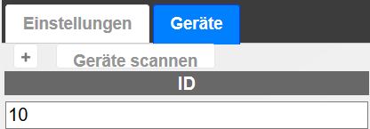

      Ich meine den Gerätescan im konfig Fenster. Findet der den 10er? Müsste dann aber eine andere ID Listen.

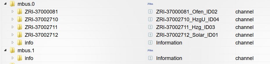

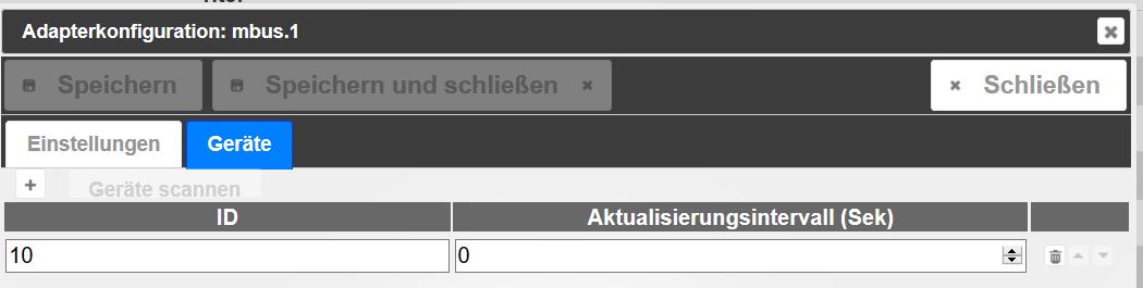

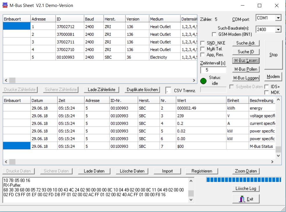

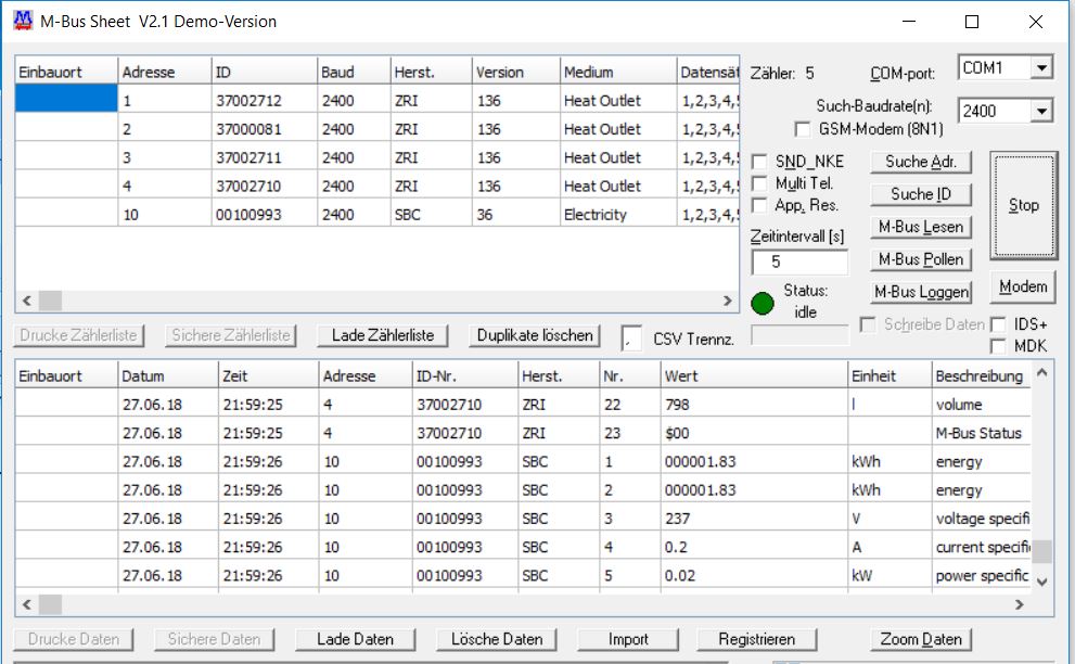

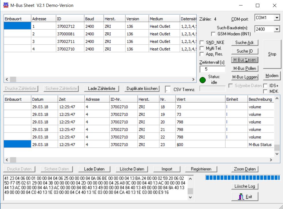

          Garf last edited by
          @apollon77:
          Ich meine den Gerätescan im konfig Fenster. Findet der den 10er? Müsste dann aber eine andere ID Listen. `
          Ich habe immer genau diesen Gerätescan verwendet.

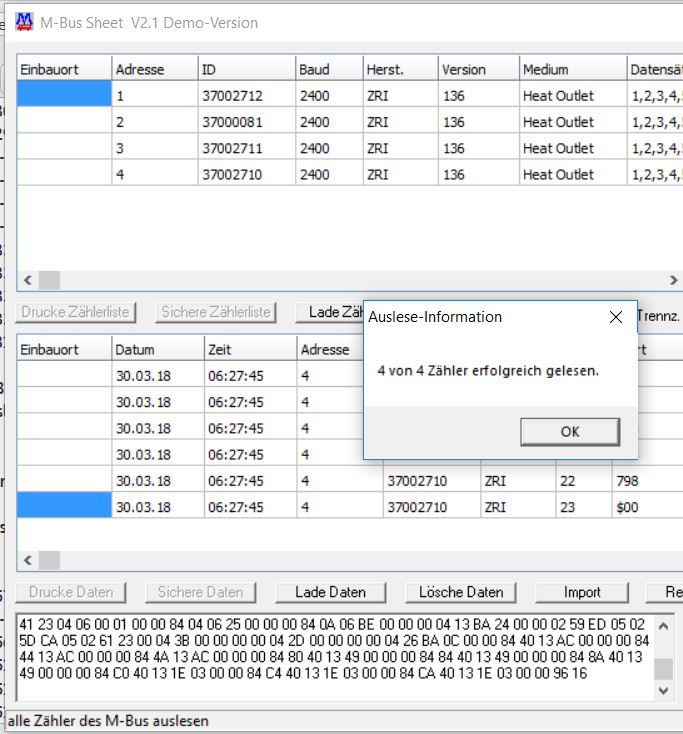

          Die vier Wäremkostenzähler mit der Adresse 1 - 4 werden vom M-Bus Adapter über den Gerätescan in der Konfiguration gefunden, der Zwischenzähler mit der Adresse 10 jedoch nicht. Zum Ausprobieren habe ich deshalb den mbus1 angelegt.

          Ich habe dem Wechselstromzwischenzähler nun die Adresse 5 gegeben. Mit der M-Bus Auslesesoftware der Fa, Relay funktioniert das Auslesen, mit dem M-Busadapter nicht.

          Und hier das Scanergebnis mit einem Raspi wo libmbus von rSCADA installiert ist:
           ![3639_screen7.jpg](/assets/uploads/files/3639_screen7.jpg)
          Und hier das Ausleseergebnis:
