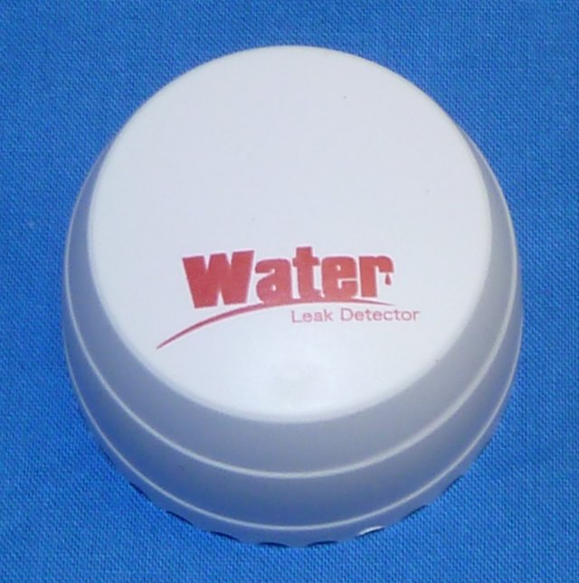

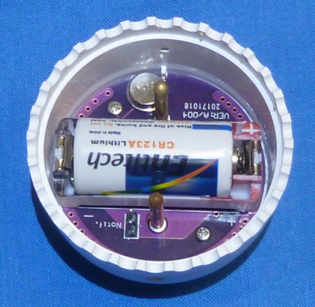

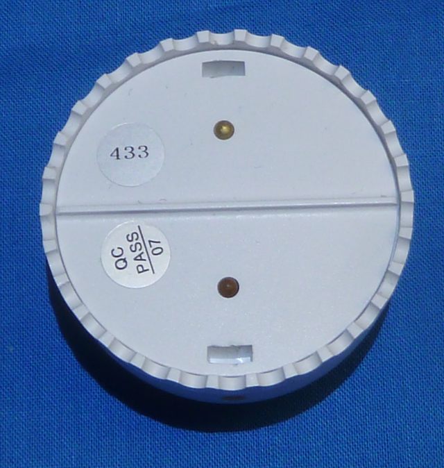

          Nächster Kandidat - durchwachsen. Geht, aber bin noch nicht so richtig zufrieden. 272_leakage-detector-topview-6x4.jpg
          filename="Leakage-Detector-inside-6x4.jpg" index="2">~~
          filename="Leakage-Detector-buttom-colsed-64.jpg" index="2">~~
          filename="Leakage-Detector-Cardbox.jpg" index="2">~~
          Der Sensor hat zwei Betriebsmodus. Einen sogenannten kompatiblen und einen nicht kompatiblen. Zur Wahl muß man das Gehäuse öffnen (2 Schrauben seitlich) und einen Jumper ziehen bzw. setzen.
          Im "nichtkompatiblen" Unterspannungsdetektionsmodus (diesen Modus kann ich NICHT empfehlen😞
          • Auslieferungszustand
          • Signale:
          – ElroDB
          -- Chime_1 und switch_1 Diesen Modus kann ich NICHT empfehlen
          • Stromverbrauch 5µA. Der erhöhte Stromverbrauch wird wahrscheinlich durch einen Spannungsteiler für die Strommessung verursacht
          • Bei Unterspannung Blinken der LED, aber kein Funksignal => nutzlos für mich.
          • In diesem Modus war die Funktion inkosistent. Nach einer Auslösung scheint der Sensor ca. einen Tag lang keinen weiteren Alarm mehr zu senden. Zwar leuchtet die LED bei einem Event kurz auf, aber RFLink empfängt nichts. Vielleicht eine besonders robuste Hyseresis?
          Im nichkompatiblen Modus: 1µA Ruhestrom. Mehrere Events pro Tag können detektiert werden. Dieser Modus funktioniert besser, aber immer noch einige Inkosistenzen vorhanden
          • Gerät öffnen und Jumper ziehen
          Signale:
          • Eurodomest; Switch_02: true Signal bei Vbatt Batterie einlegen und Trockenerkennung. manchmal auch beim Wasseralarm. So klar ist die Zuordnung leider nicht.
          • EV1527; Switch 0d: True-Signal bei Wassererkennung. Zumindest meistens, manchmal wird stattdessen Eurodomest; Switch_02: true Signal gesendet
          Vorteile:
          • Scheint mechanische/hydraulische Hysteresis eingebaut zu haben. Kein Dauersender
          • LED leuchtet nicht dauerhaft bei Kontakt mit Wasser, sondern nur kurzzeitig
          • Zwei Schaltkanäle ermöglichen mit Script eine eindeutlige Zustandsaussage
          • A123 Lithium Primärbatterie
          • Kompakte Bauweise
          Nachteile:
          • Kontaktstifte anscheinend aus Messing. Einer ist nach einer Nacht im Wasser angelaufen (oxidiert)
          • Erhöhter Ruhestromverbrauch bei Kontakt mit Wasser
          • Low profile. Batterie wird früh geflutet
          • Spalte, Löcher recht klein. Wasser bleibt unnötig lang gefangen
          Laut ebay 142647277373 gibt es dazu ein CE-Zertifikat der Fa. Da Ying Electronics Technology. Auf dem Karton ist ein CE-Zertifikat aufgedruckt, in der Engl. Bedienungsanleitung steht nichts davon. Es liegt auch kei Zertifikat bei
          Kosten: ca. 9 bis 10 EUR
          Edit 2018-05-01: Gibts auch bei Banggood für <8 EUR.
