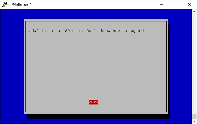

      Mein mSATA die ich über einen USB Adapter als Laufwerk nutze hat zwar 32Gb, Linux stehen aber nur 2Gb zur Verfügung.
      https://www.amazon.de/Renkforce-mSATA-SSD-Erweiterungs-Platine-Raspberry/dp/B014RBL57E/ref=sr_1_1?ie=UTF8&qid=1520861398&sr=8-1&keywords=msata+raspberry&dpID=51WhfYm2LJL&preST=SY300_QL70&dpSrc=srch
      Normalerweise wird ja das System beim ersten Start erweitert. Nicht aber so bei der mSATA
      Gibt es denn eine ungefähliche Möglichkeit bei bestehendem System den Speichre auf die möglichen 32Gb zu erweitern?
      Aktuell liefert df -h folgendes:
      pi@ioBroker-Pi:~ $ df -h
      Dateisystem    Größe Benutzt Verf. Verw% Eingehängt auf
      /dev/root       1,8G    1,7G   18M   99% /
      devtmpfs        460M       0  460M    0% /dev
      tmpfs           464M       0  464M    0% /dev/shm
      tmpfs           464M     12M  452M    3% /run
      tmpfs           5,0M    4,0K  5,0M    1% /run/lock
      tmpfs           464M       0  464M    0% /sys/fs/cgroup
      /dev/sda1        42M     21M   21M   51% /boot
      tmpfs            93M       0   93M    0% /run/user/1000
      Ich hoffe mir kann hier jemand weiterhelfen
      Das normale Raspi-Config hilft zumindest nicht:
      Danke im Voraus

        Hallo
        Kann geschlossen werden…
        Hab http://www.symablog.de/blog/raspberry-pi-partition-auf-gesamte-sd-karte-erweitern/ eine Lösung gefunden.
        Endlich nutz ich die vollen 32GB meiner mSATA
        Ich konnte /dev/root somit von 100% auf 7% verwendetem Speicher reduzieren.
        Die Stabilität von ioBroker sollte somit auch erheblich verbessert sein, das werden die nächsten Tage zeigen.
        Gruß Peer
